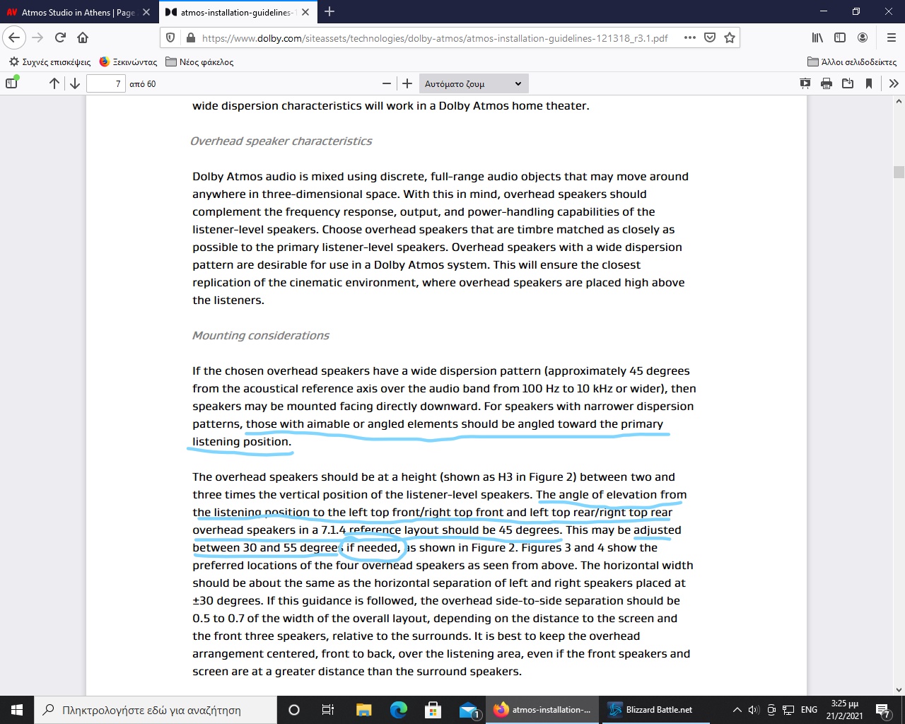

μήπως γνωρίζεις γιατί δεν έβαλαν τα πάνω ηχεία ταβάνι και να στοχεύουν προς τα κάτω όπως προτείνει ως κύρια θέση η dolby;

Όσα studios έχω δει τα ATMOS είναι ταβάνι και κοιτάνε τον ηχολήπτη.
Το ίδιο και εδώ.
Δεν κατάλαβα τι εννοείς.

Από τη φωτό φαίνεται ότι τα πάνω ηχεία είναι αρκετά μπροστά και αρκετά πίσω στο χώρο και με κλίση προς τις θέσεις. Οι προδιαγραφές της dolby θέλουν τα ηχεία σε 90 μοίρες πάνω από τη θέση ακρόασης +/- 30 αν θυμάμαι καλά, που σημαίνει σχεδόν από πάνω και να κυττάνε ευθεία κάτω.
Σημ: και εγώ τα δικά μου έτσι τα έχω, ήταν η προτεινόμενη κάτα auro τοποθέτηση και κάποια στιγμή σε revision της dolby δέχτηκε και αυτή την τοποθέτηση ως αποδεκτή για λόγους πρακτικότητας όπως έλεγαν τότε.

Εγραψα για revision, αυτό που βάλατε δεν ξέρω από πότε είναι.

Οποιοδήποτε ηχείο ενός ιμερσιβ σεταπ, είτε των καναλιών εδάφους είτε των καναλιών οροφής, οφείλει να σε κοιτάει στα μούτρα όταν κάθεσαι στην MLP, ώστε να προσλαμβάνεις την άμεση ακτινοβολία του.
Η μόνη παρέκκλιση στον ανωτέρω κανόνα, ακούει στο όνομα cross firing και στοχεύει στην διεύρυνση του sweet spot, με μικρή απώλεια (συμβιβασμός) στην MLP.
Απολύτως σωστή τοποθέτηση.
