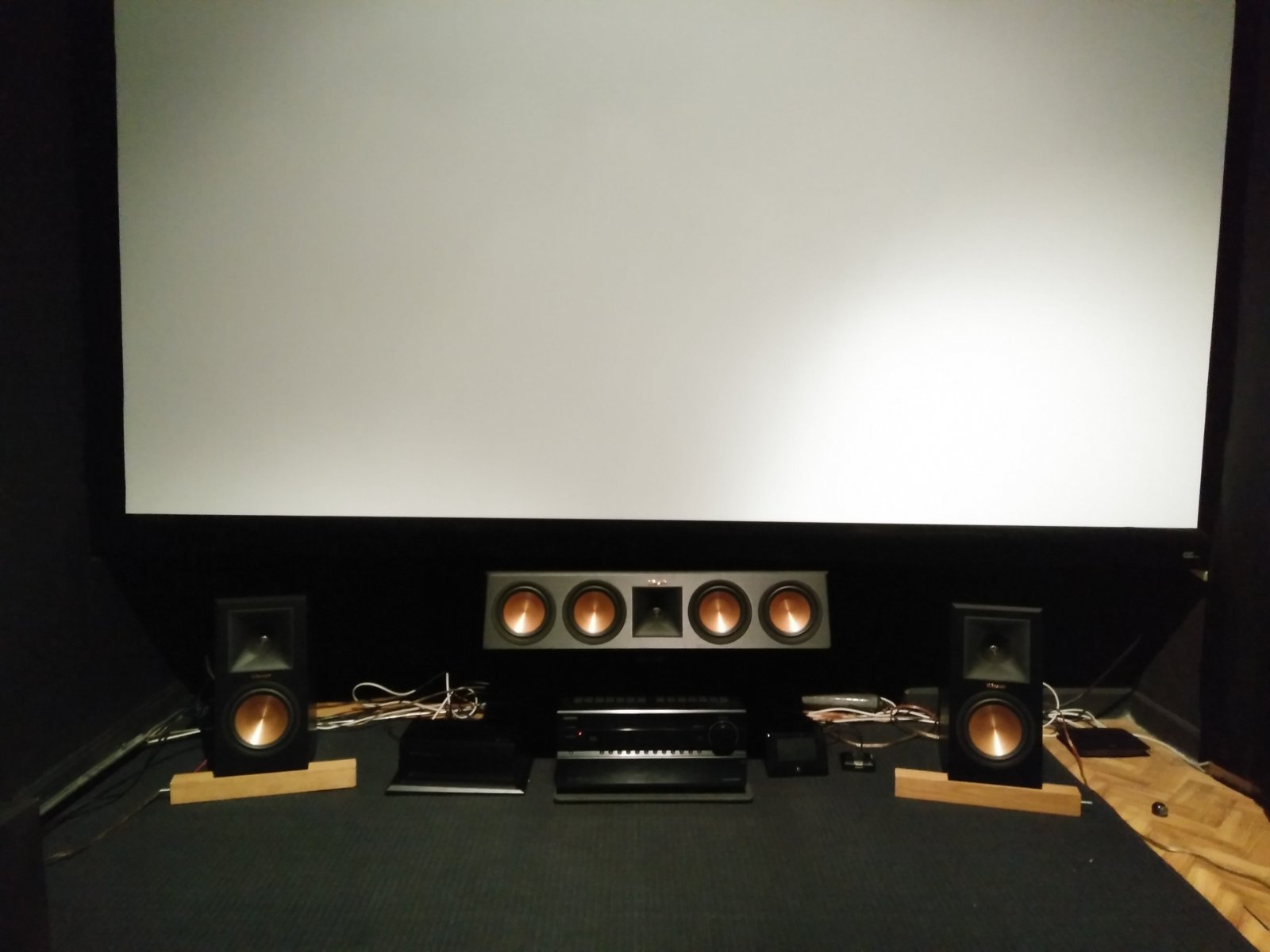

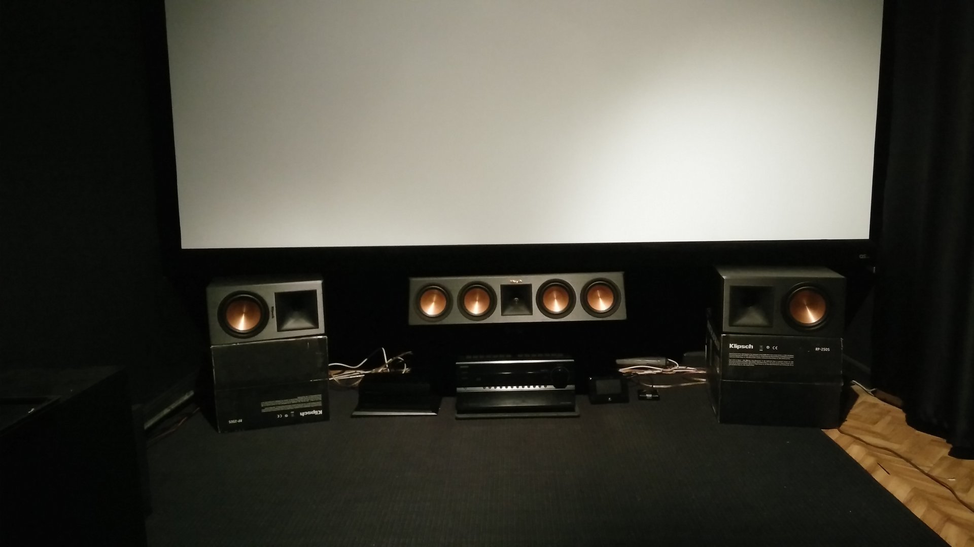

2 φωτογραφίες του χώρου απο την θέση ακρόασης, τελικά τα L/R τα άφησα όρθια οπως ειναι στην 2 φωτογραφία.

τα L-R τωρα ειναι πάνω σε φελιζόλ 20cm με κλήση προς το ύψος των αυτίων στην θέση ακρόασης.
Δεν κάνουν έτσι λέτε;

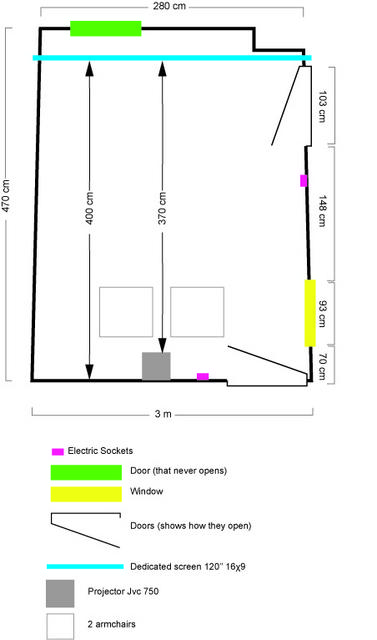

το ύψος ειναι 288cm

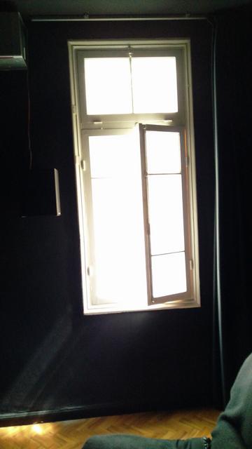

το κίτρινο στο σχεδιάγραμμα είναι το παρακάτω παράθυρο (μόνο προβλήματα συντονισμού δημιουργεί, αν υπαρχει καμια λύση μου λέτε..) θα το έχτιζα, αλλα δεν ειναι δικός μου ο χώρος. το ταβάνι ειναι ψευδοροφή και μπορούν να τοποθετηθούν χωνευτά ηχεία. Η θέση ακρόασης (2 πολυθρόνες) μπορεί να προσαρμοστεί συμφωνα με τα πρότυπα.
Η οθόνη ειναι άκρη σε άκρη και ειναι 120" .

μπροστα πανω πρεπει να βαλεις τα ιδια με τα LR
....τα LR να φτιαξεις βασουλες και να ειναι οριακα στο υψος οθονης ...ορθια μην τα βαλεις στο πλαι.
τα πανω ηχεια να μπουν πανω απο την οθονη...
τα πισω ηχεια μπορουν να ειναι αυτα η αυτα για πανω - κατω και θα ειναι αναμεσα σε πορτα και παραθυρο.....αντιστοιχα θα μπουν και τα απεναντι. απο το παραθυρο....τα πανω πισω ηχεια ιδιο υψος με τα πανω εμπρος......και τα κατω πισω να ειναι 1μ το πανω μερος του ηχειου .....
τα πανω ηχεια να ειναι στην ιδια θεση με τα κατω. ...δλδ ειναι η προεκταση των κατω.
δες αν μπορουν να μπουν.

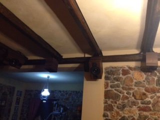

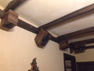

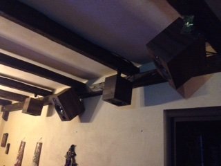

Είχα ακριβώς το ίδιο θέμα. Αν έμπαιναν τα surround χαμηλά θα τα κοπανούσαμε συνέχεια και θα ήταν πολύ κοντά , όπως επίσης και τα back surround δεν υπήρχε δυνατότητα να μπουν στη σωστή θέση και ύψος. Οπότε για όλα τα surround έπαιξα με τις κλίσεις και έχω αποτέλεσμα. Χωρίς να έχω βέβαια άλλη ακουστική εμπειρία από dolby atmos αλλά έχω πάρει πολύ χαρά από εχθές που κατάφερα και είδα 2 ταινίες σε αυτό το φορμάτ.
Απίστευτη αίσθηση...
