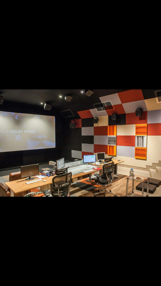

Γιατί έχω την εντύπωση πως στην αίθουσα των village είδα ότι τα άτμος όσο απομακρυνόταν από το κέντρο της αίθουσας είχαν και μία κλίση;

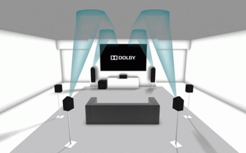

Επίσης γιατί τα χωνευτά ηχεία οροφής διαθέτουν ρύθμιση γωνίας των twiter και στις οδηγίες μιλούν ότι σε περίπτωση τοποθέτησης για atmos θα πρέπει να κοιτούν στη θέση ακρόασης;
γιατι ετσι ειναι το σωστο
https://www.dolby.com/us/en/technologies/dolby-atmos/dolby-atmos-specifications.pdf
στις αίθουσες πρέπει να έχουν κλίση...δες σελίδα 18;)

από όσο έχω καταλάβει πας να καταλήξεις στο ότι στις αίθουσες η τοποθέτηση γίνεται σχεδόν κατά Auro
ενώ στο σπίτι η δόλπμι μας δουλεύει ψιλό γαζί...δοκιμάζοντας τις αντοχές τις δικές μας και των κυράδων μας και μας λέει να τα βάζουμε ταβανέ?:D
