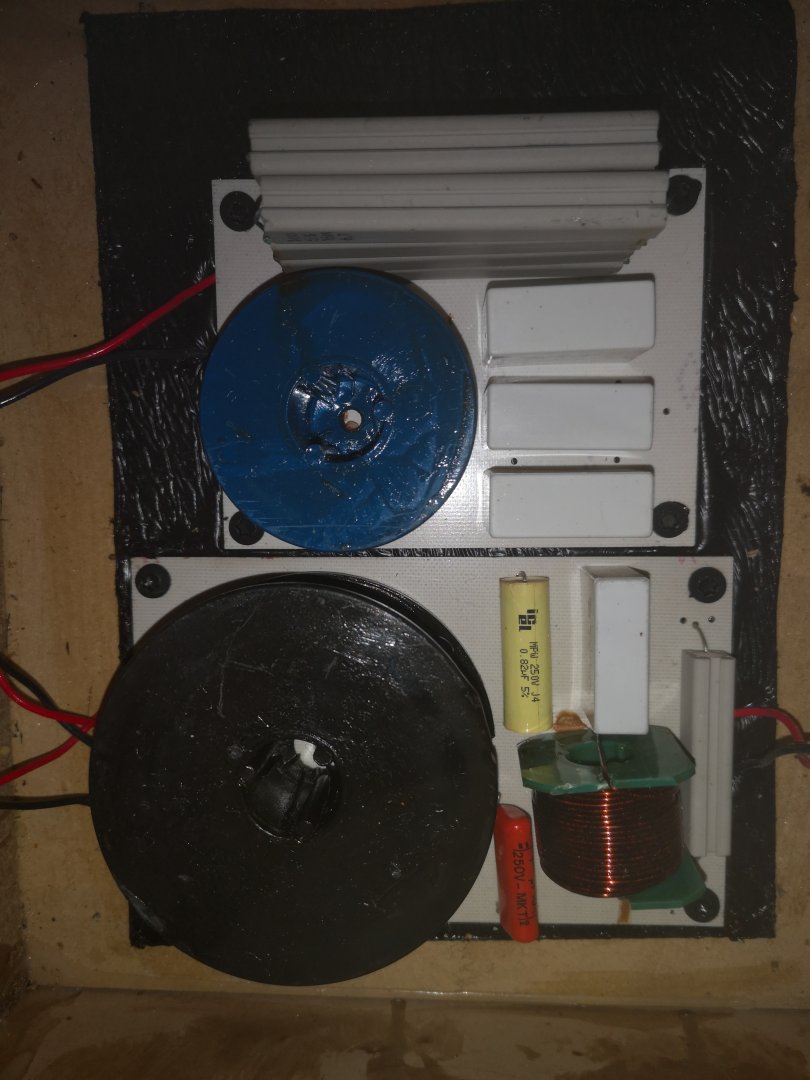

Καλησπέρα σε όλους!.
Έχω ένα ζευγάρι audio spectrum s37 f.e. Τα οποία προορίζω για για τον προσωπικό μου χώρο στην αποθήκη μιας και περνάω αρκετές ώρες εκεί. Τα ηχεία παίζουν υπέροχα, και γενικά είμαι αρκετά ευχαριστημένος.
Πάραυτα τα άνοιξα για να δω τι περιθώριο βελτίωσης υπάρχει όσο αναφορά πυκνωτές και καλώδια.
Αντίκρυσα τρεις πλακέτες η μία για το Tweeter (περίεργως με murdof m cap πυκνωτή) και άλλες δύο πλακέτες για το midbass section.
Η μία πλακετα από τις δύο, έχει μόνο είσοδο. Η επάνω όπως βλέπετε την φωτογραφία. Δηλαδή μπαίνει το καλώδιο, και δεν βγαίνει ποτέ.
Είναι νορμάλ? Μήπως έχει μπει δάκτυλος μιας και τα πήρα μεταχειρισμένα?
Ακριβώς έτσι είναι και το άλλο ηχείο.
Επίσης αν κάποιος καλός φίλος έχει Xanadu θα ήθελα μια φώτο από το crossover. Τα s37 fe βγήκαν πριν το Xanadu και έχουν ακριβώς τα ίδια μεγάφωνα με το Xanadu και είναι και μικρότερα από τα κλασικά s37.

Πολυ καλο ηχειο.Ο πυκνωτης του τουιτερ πρεπει να ειναι αλλαγμενος.Δεν ειχα ακουσει ποτε για AS με Mundorf.Τα υπολοιπα υλικα της φωτο φαινονται stock.

Για τα υλικά δεν αμφιβάλλω, για την σύνδεσμολογια του crossover δεν εχ το δει κάτι παρόμοιο.
Δηλαδή crossover που να μπαίνει σήμα, αλλά να μην βγαίνει.
Αν δεις η κάτω πλακέτα, έχει στα αριστερά δύο ζεύγη μαύρο/κόκκινο το ένα ένα έρχεται από την είσοδο του ηχείου, και το άλλο φεύγει και πάει στην δίπλα πλακέτα, και στα δεξιά της κάτω πλακέτας το ζεύγος μαύρο/κόκκινο πάει στο midwoofer.

Μηπως ειναι notch?Κυκλωμα που ισοσταθμιζει καποιο τσιριγμα του γουφερ ως συνηθως.

Μην ανησυχείς. Η επάνω πλακέτα είναι ένα δικτύωμα RLC και αποτελεί μέρος του κροσόβερ του μεγαφώνου μεσοχαμηλών.

Καλησπέρα Βασίλη, σήμερα άλλαξα το ένα woofer επειδή το παλιό είχε σκισμένη ανάρτηση και είδα το crossover, είναι ακριβώς το ίδιο στην πρώτη ευκαιρία θα ανεβάσω φωτο.

Ο Κος Πετρόπουλος είχε δοκιμάσει τους Mundorf και τους είχε τοποθετήσει σε κάποια ηχεία του, ένα εξ αυτών και το S-37FE.
Μάλιστα προτίμησε τους Μ cap από τους Supreme, που δεν του άρεσαν καθόλου.
