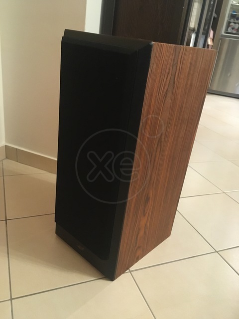

Αν μπορείς ανέβασε δύο φωτογραφίες (μπροστά - πίσω) του ηχείου, δε γνωρίζω το final edition.
Προς το παρόν αυτήν έχω όταν ξαναπαω στο πατρικό μου θα ανεβάσω και άλλες είναι το audio spectrum s37 final edition.

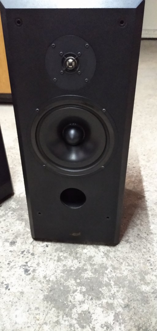

μη βάλεις χέρι....απ όσο βλέπω έχουν ''σκάσει'' τα λάστιχα
καλό είναι να αλλαχτεί όλο με νέο και στα 2 ηχεία
Το άλλο woofer είναι σαν καινούριο.Το σκασμενο θέλει μάστορα δηλαδή.Δεν μπορώ να το κολλήσω με καμία ειδική κόλλα?Αν το πάω για επισκευή θα πάω και τα δύο.
απ όσο ξέρω βενζινόκολλα χρησιμοποιούν...
αλλά θα σε συμβούλευα να μην το κάνεις
πάνω κάτω τα κοστολόγια για τέτοιες επισκευές είναι 20-25 ευρώ το ένα
δεν αξίζει να πειραματιστείς και να γίνει καμιά ανεπανόρθωτη ζημιά

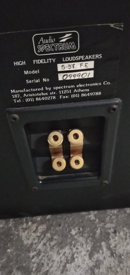

Καλησπέρα παιδιά και δύο φωτογραφίες που ζήτησε ο φίλος μου kostas.
Τα έχω με έναν yamaha της κακιάς ώρας καί τά ακούω τώρα στην αποθήκη, αν και το ένα τρίζει λιγο λόγω του προβλήματος του, τι ωραίο ήχο έχουν έχω πάθει πλάκα,και γιατί είναι ασηκωτα έχω κάτι p.a. ηχεία διπλάσια και είναι πιο ελαφριά!

Ξέρει κανείς τα χαρακτηριστικά για το final edition ohm db watt?
Μετά από ένα ξεσκόνισμα που 'κανα σε κάποια περιοδικά βγήκα όχι το F.E.
Ονομαστική αντίσταση 8ohm
Απόκριση συχνότητας 30hz-25khz
Ισχύς 20-120 wrms
Ευαισθησία 88db/w/m
Βάρος 17 kg
Διαστάσεις 640χ270χ290 και είχε τότε 215.000 δχμ
