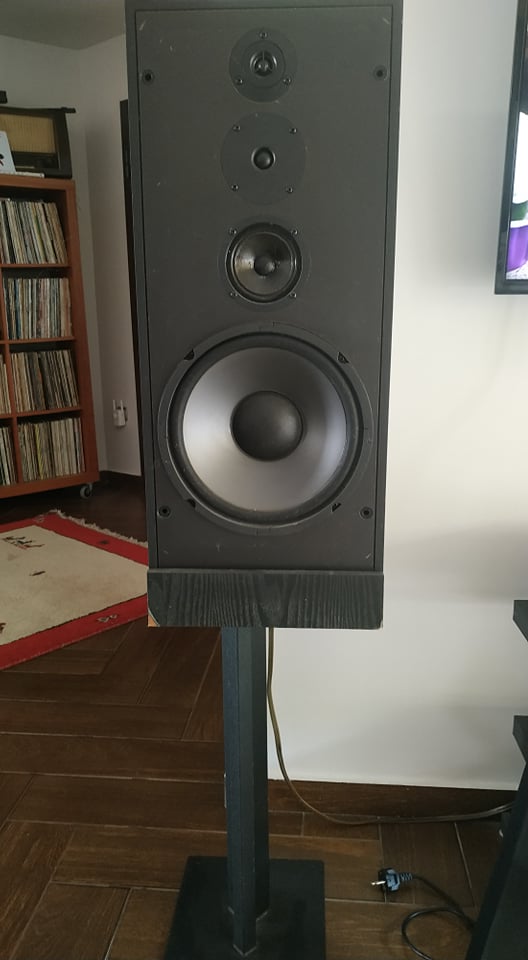

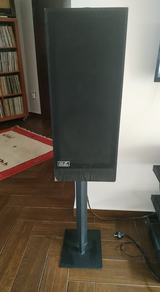

Καλησπέρα και από μένα.
Σήμερα έγινα κάτοχος ενός υπέροχου ζευγαριού μαύρων cm-3 .Λίγο ταλαιπωρημένες οι καμπίνες αλλά ο ήχος τους απίθανος.Τα ανέλαβε ο Κος Pioneer VSX - 932 και τα πήγαν περίφημα.
Επειδή δεν μπορώ να βρώ τεχνικά χαρακτηριστικά έχω την ρύθμιση του ενισχυτή στα 8Ωhm , αν κάποιος γνωρίζει τα ακριβή ας μου απαντήσει.
Ένα εξωτερικό σενιάρισμα και θα περάσουμε υπέροχα μαζί τους!!!

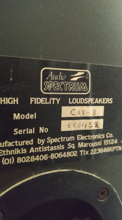

Καλώς ήρθες.
Επειδή κυκλοφορούν διάφορες ανακρίβειες γιαυτό το ηχείο, ακόμα και σε αγγελίες έχω δει, να πούμε δυο πράγματα.
Από τα μεγάφωνα που φοράει, το mid και το tweeter είναι της Seas, ενώ το woofer και το super tweeter της Sec, εταιρίας από την Taiwan.
Το δυνατό σημείο του ηχείου είναι το μεσαίο του, τεσσάρων ιντσών με κωδικό 10F-M. Ένα πραγματικά εξαιρετικό μεγάφωνο, που είναι η κύρια αιτία της εξαιρετικής, για τα δεδομένα του ηχείου και όχι μόνο, απόδοσης του.
Η εμπέδηση του ηχείου είναι 8 Ωμ, και σωστά ρύθμισες έτσι τον ενισχυτή.
Θέλει λίγη προσοχή η κατάσταση του tweeter, μιας και ήταν λίγο ευαίσθητα, αν και <<κομμένα>> αρκετά ψηλά.

Ευχαριστώ πολύ , Καλό Πάσχα με Υγεία!!!!!Δύο μέρες τώρα ακροάσεων με κάνουν να συμφωνώ απόλυτα μαζί σου .Απο την άλλη εβδομάδα με το καλό θα μπώ στην διαδικασία αποκατάστασης της καμπίνας και ίσως χρειαστώ τα φώτα.

Ευχαριστώ πολύ , Καλό Πάσχα με Υγεία!!!!!Θα ανεβεί φωτο να την έχουμε πριν μπώ στην διαδικασία να επιδιορθώσω την εξωτερική επένδυση που έχει φθορές.
