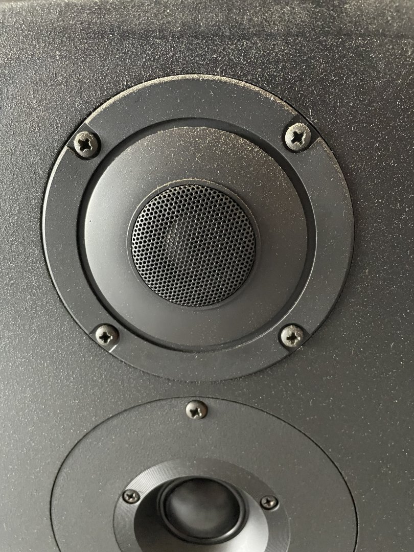

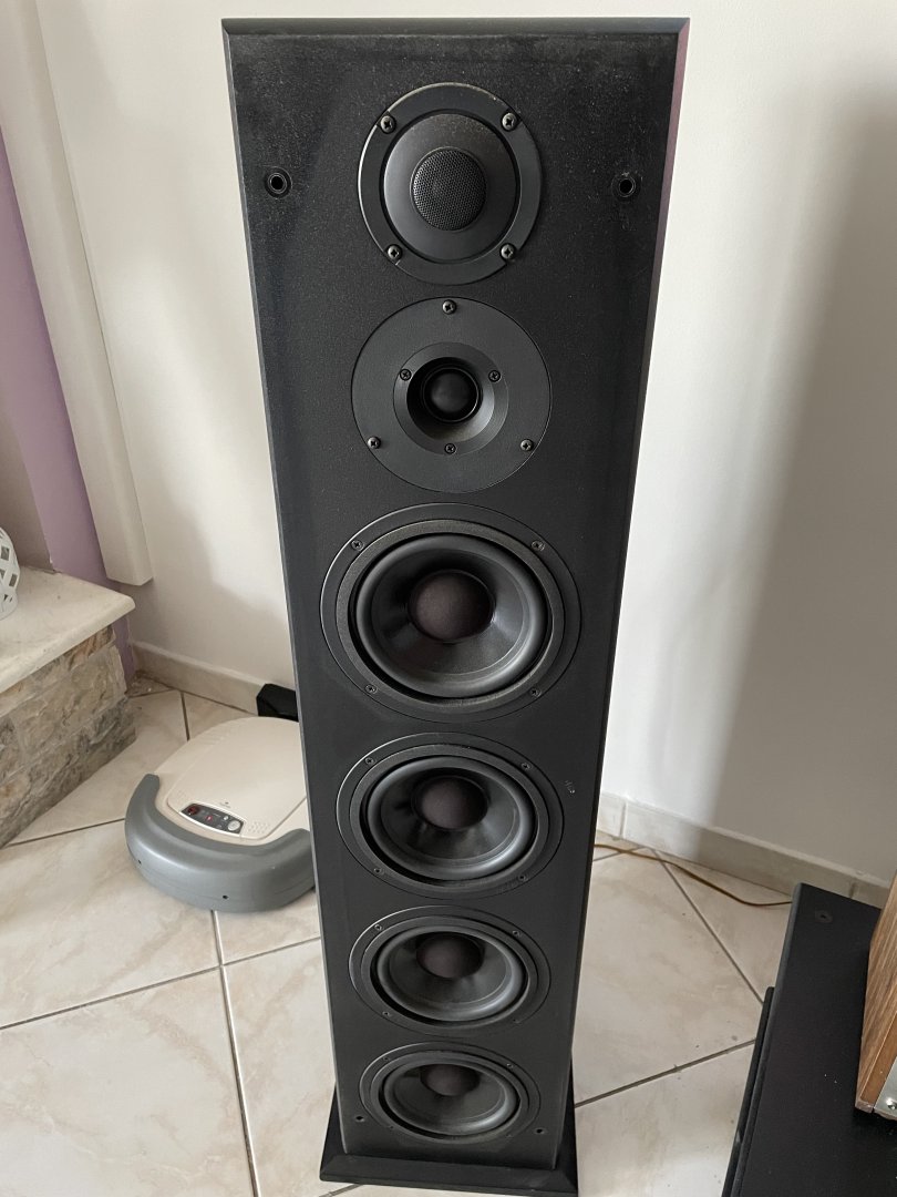

Akis , βάλε μιά photo απο το ηχείο αν θέλεις .....και μια δεύτερη επικεντρωμένη στο tweeter του .
Ευχαριστώ .
6
4
Ευχαριστώ .
Καλή σου ημέρα
Σε ευχαριστώ για την απάντηση
Συνημμένα θα βρεις τις σχετικές φωτογραφίες
Emmanouil 1964
7.941
28.814
Δεν κρατιέμαι , δλδ άν σου βάλει την photo θα ξέρεις πως κάηκε ;
ε και ;
....kαι εγώ δεν κρατιέμαι βρε Γιάννη πως το σκέφτηκες αυτό !
Τι με " νοιάζει " εμένα πως κάηκε το tweeter του φίλου μας εδώ !
.... tweeter είναι ....κάηκε .
Να δω ποιό είναι θέλω Γιάννη !

Καλή σου ημέρα

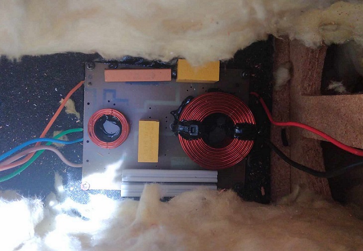

Η παρακάτω παρατήρηση αφορά ουσιαστικά όλα τα ηχεία, όταν έχουν παρέλθει μερικές δεκαετίες από την κατασκευή τους. Απλά το τελευταίο περιστατικό, αλλά και η φωτογραφία, αφορούν ένα Audio Spectrum S-37 δεύτερης γενιάς, γιαυτό και η εδώ αναφορά.
Όλοι γνωρίζουμε πως οι κόλλες έχουν ημερομηνία λήξης.
Σε αυτό το γεγονός οφείλονται αρκετά προβλήματα παλαιών ηχείων, και εντός των μεγαφώνων και εκτός.
Τα υλικά του <<κυκλώματος διαχωρισμού>> στερεώνονται με κόλλες επάνω στην πλακέτα. Αυτές οι κόλλες μετά από μερικά χρόνια παύουν να λειτουργούν και τα υλικά, ιδίως τα βαριά πηνία, μένουν <<μετέωρα>>.
Αυτό συμβαίνει, όπως έχω παρατηρήσει, σε όλα τα A. Spectrum των '80 και αρχές '90ies.
Στην περίπτωση που ξεκολλήσει εντελώς ένα πηνίο και φύγει από τη θέση του παύει να έχει τα αρχικά του χαρακτηριστικά γιατί χαλαρώνουν οι σπείρες και ξετυλίγονται. Έτσι η αυτεπαγωγή του πάει περίπατο.
Αυτό που κάνω και προτείνω σε όλους τους ιδιοκτήτες, είναι το παρακάτω:
Αφαιρώ την πλακέτα του crossover και ανοίγω σε βολικά σημεία τρύπες, που δεν επηρεάζουν τις διαδρομές ιδιαίτερα. Αυτό για να περαστούν δεματικά.
Στερεώνω με θερμόκολλα το πηνίο και πριν στεγνώσει σφίγγω τα δεματικά. Μετά βάζω ανάμεσα στα δεματικά και το πηνίο επιπλέον θερμόκολλα.
Με τον τρόπο αυτό δένει εξαιρετικά το πηνίο και είναι βέβαιο πως σε βάθος χρόνου δεν θα παρουσιάσει ποτέ θέμα στερέωσης.
Επιπλέον βάζουμε και λίγη θερμόκολλα στο εσωτερικό του μικρού πηνίου του tweeter και έχουμε ήσυχο το κεφάλι μας!

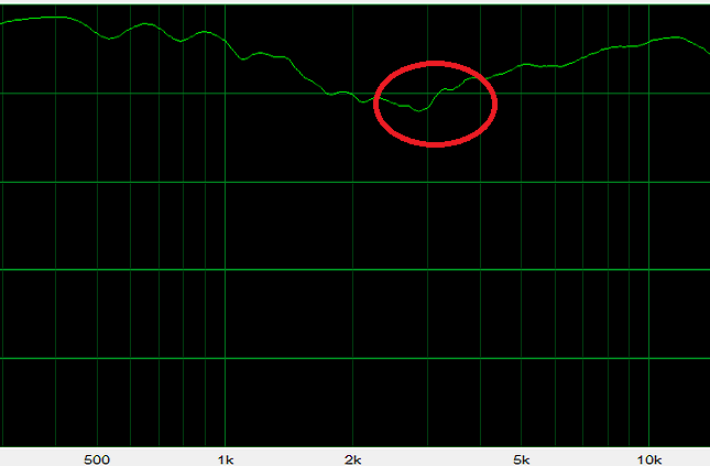

Χρόνια τώρα έχω στην κατοχή μου, πρώτο χέρι, τα Audio Spectrum Artemis v2, πλέον με ενοχλή η λίγο μπροστά μεσαία προς υψηλή περιοχή οπότε θα ήθελα να ρωτήσω αν υπάρχει κάποιο σχέδιο αλλαγή crossover που να το φέρνει σε ποιο ουδέτερα επίπεδα!
Όταν μιλάς για <<μεσαία προς υψηλή περιοχή>> αναφέρεσαι στην περιοχή 2,5 KHz έως 4 KHz.
Τα ηχεία σου δεν είναι καθόλου εμφατικά εκεί, αλλά το αντίθετο.
H μέτρηση έγινε με το μικρόφωνο τοποθετημένο μεταξύ tweeter και άνω midwoofer.
4
2
Καλησπέρα, Τι να πω πάνω σε αυτό, μπερδεύτηκα περισσότερο....! Το μόνο Α-Β test που μπόρεσα να κάνω ήταν μεταξύ της Artemis και των Cambridge Audio SX-50 (διαφορετική κατηγορία βέβαια...) αλλά η μεσαία περιοχή ήταν πολύ πιο πίσω συνολικά στα δεύτερα. Έχω διαβάσει και για την λεγόμενη απόκριση χαμόγελο σχετικά με τα AS... Πάντως και με ProAC που έχω ακούσει MF δεν είχαν μεσαία περιοχή φωτεινή και με τον Denon που είχα τα AS είχα ξανά την ίδια συμπεριφορά με τον MF, άρα θεωρώ ότι Denon & MF έχουν αντίστοιχη συμπεριφορά στις μεσαίες! Σας ευχαριστώ πολύ πάντως για το test που κάνατε!
