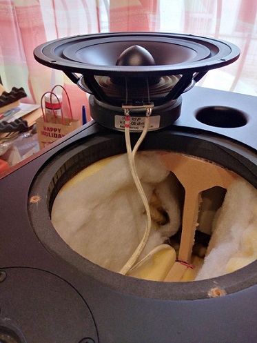

Το ηχείο για αρχή μετρήθηκε και στη συνέχεια διαλύθηκε <<εις τα εξ ων συνετέθη>>.
Κλασικός έλεγχος των μονάδων του, όπου διαπιστώθηκε η άριστη κατάσταση τους, και στην συνέχεια ενασχόληση με τις καμπίνες.

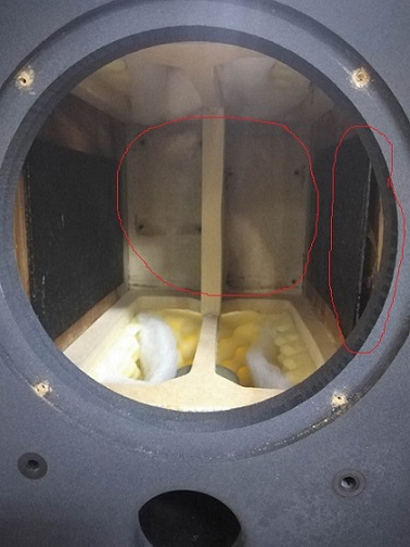

Με την πάροδο του χρόνου είχαν αποκολληθεί τα αποσβεστικά στο εσωτερικό του, ενώ μπήκαν και κόλλες για το καλύτερο δέσιμο των μασίφ πλαϊνών με το τμήμα από MDF της καμπίνας και των νευρώσεων.
Μια φωτογραφία του λυμένου ηχείου με τα ηχοαπορροφητικά εκτός, όπου φαίνονται τα ξεκολλημένα αποσβεστικά:

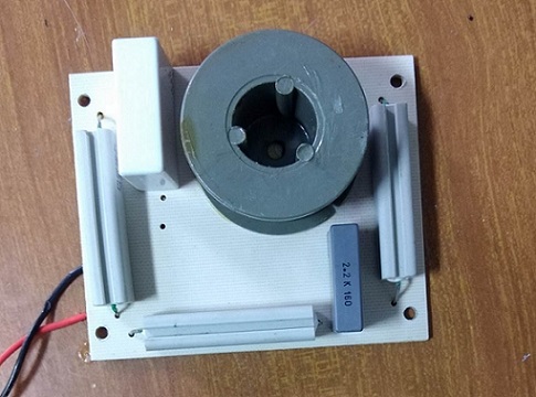

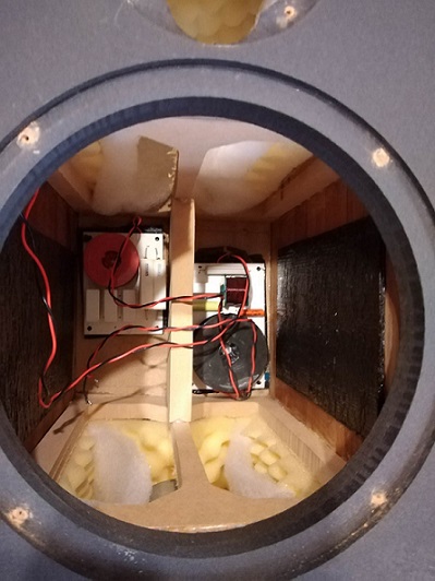

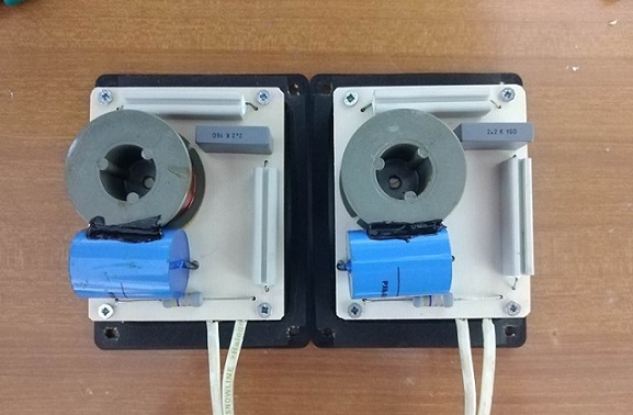

Να πω εδώ πως το <<Κύκλωμα διαχωρισμού>> (crossover) του ηχείου υλοποιείται σε τρεις πλακέτες. Η πρώτη βρίσκεται βιδωμένη επάνω στις μπόρνες του ηχείου και αφορά το τμήμα του tweeter.
Οι άλλες δύο πλακέτες είναι τοποθετημένες στην πλάτη, πίσω από το midwoofer, και αφορούν αυτό, καθώς και ένα notch κύκλωμα (συνδυασμός πυκνωτή, πηνίου και αντίστασης εν σειρά ή παράλληλα) που φροντίζει για την ομαλότητα της εμπέδησης.
Εδώ οι δύο τελευταίες πλακέτες, πριν αφαιρεθούν:

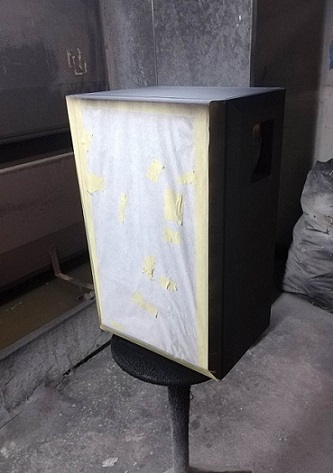

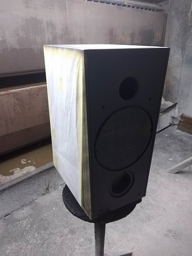

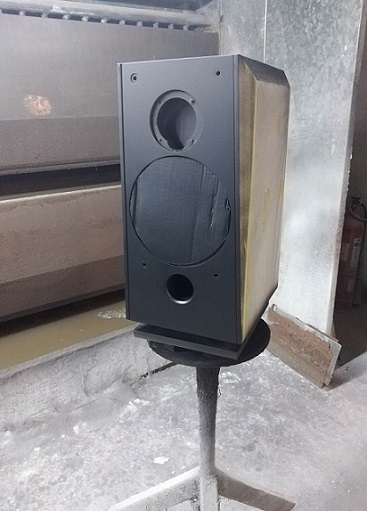

Στην συνέχεια μεταφέρθηκε στο ξυλουργείο-βαφείο, όπου τρίφτηκε, στοκαρίστηκαν τα σημάδια και βάφτηκε.
Το γκρι χρώμα έγινε μαύρη λάκα (άρεσε και σε εμένα και στον ιδιοκτήτη καλύτερα), ενώ τα μασίφ πλαϊνά περάστηκαν ματ λούστρο.
Κάποιες φωτογραφίες από την διαδικασία:

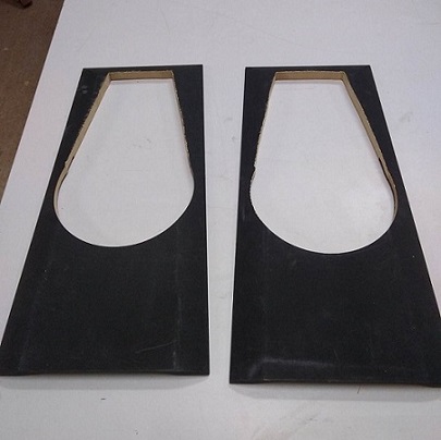

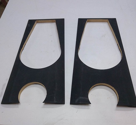

Τα πρωτοκλασάτα ηχεία της Audio Spectrum δεν είχαν την κλασική σήτα με το πανί.
Στη θέση της υπήρχε ένα μονοκόμματο κομμάτι ξύλου που κάλυπτε όλη την πρόσοψη μαζί με τα μεγάφωνα. Θηλύκωνε σαν τις κλασικές σήτες με κλιπς, ενώ χρησιμοποιόταν μόνο όταν υπήρχε ανάγκη για αυξημένη προστασία των ηχείων. Δηλαδή κατά την μεταφορά τους ή και όταν δεν χρησιμοποιούνταν για μεγάλα διαστήματα.
Ο φίλος και ιδιοκτήτης των ηχείων δεν έβρισκε χρήσιμα αυτά τα καλύμματα.
Αντίθετα προτιμούσε τις κλασικές σήτες με το ηχοπερατό ύφασμα, κυρίως για αισθητικούς λόγους.
Με βάση λοιπόν τα καλύμματα αυτά, του έφτιαξα κλασικές σήτες με πανί.

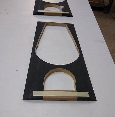

Στην αρχή κόπηκε το ξύλο στα σημεία των μεγαφώνων, με όσο το δυνατόν μεγαλύτερο κενό στο tweeter.
Στην συνέχεια ανοίχτηκε η τρύπα που ελευθερώνει τον σωλήνα ανάκλασης χαμηλών. Όπως φαίνεται στην επάνω φωτογραφία, υπήρχε εγκοπή στο κάτω τμήμα του καλύμματος για εύκολη αφαίρεση με το χέρι. Αυτό το <<κενό>> δεν θα επέτρεπε στο ύφασμα να στρώσει ομοιόμορφα γιαυτό και κόπηκε και το κάτω τμήμα.
Στη θέση του μπήκε ένα ευθύγραμμο κομμάτι ξύλου, που κολλήθηκε και καρφώθηκε.
Επιπλέον, με το ρούτερ στρογγύλεψα όλες τις εσωτερικές γωνίες στην περιοχή του tweeter, για όσο το δυνατόν μειωμένη περίθλαση (diffraction). Δεν κράτησα φωτογραφία γιαυτό.
Όλη η κατασκευή βάφτηκε μαύρη, σε ίδια απόχρωση με το ηχείο και ντύθηκε με ηχοπερατό μαύρο ύφασμα.

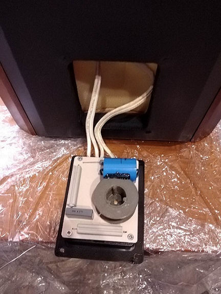

Στο <<κύκλωμα διαχωρισμού>> του ηχείου αλλάχθηκαν μόνο τα υλικά που είναι σε σειρά με το σήμα, στον κλάδο του tweeter. Αυτά είναι μια αντίσταση και ένας πυκνωτής. Το πηνίο για να σχηματιστεί το δεύτερης τάξης κροσόβερ είναι αέρος με επαρκή διατομή σύρματος, ενώ υπάρχει και κλάδος αντιστάθμισης της αντίστασης.
Το αρχικό κροσόβερ, διακρίνεται και η καλωδίωση, ήταν αυτό:
Αντικαταστάθηκε η κλασική αντίσταση <<τουβλάκι>>με μη επαγωγική, καθώς και ο απλός ΜΚΤ πυκνωτής με ClarityCap MKP. Επιπλέον μπήκε καινούρια καλωδίωση επάργυρη VDH.
Εδώ τα βελτιωμένα κροσόβερς στερεωμένα στις μπόρνες των ηχείων:
Το κροσόβερ πριν βιδωθεί στην περιποιημένη πλέον καμπίνα:

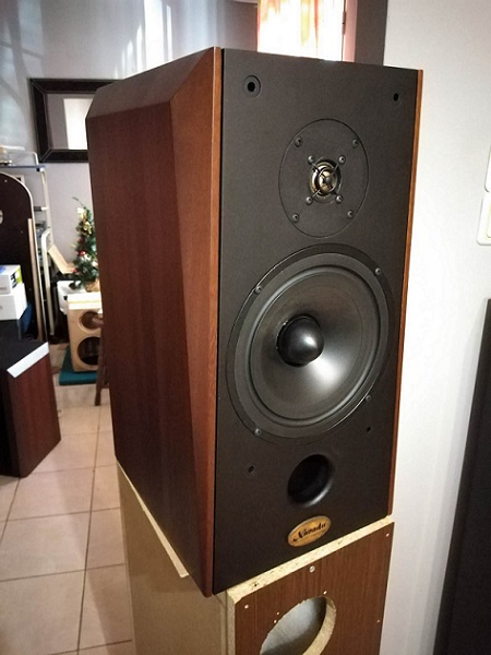

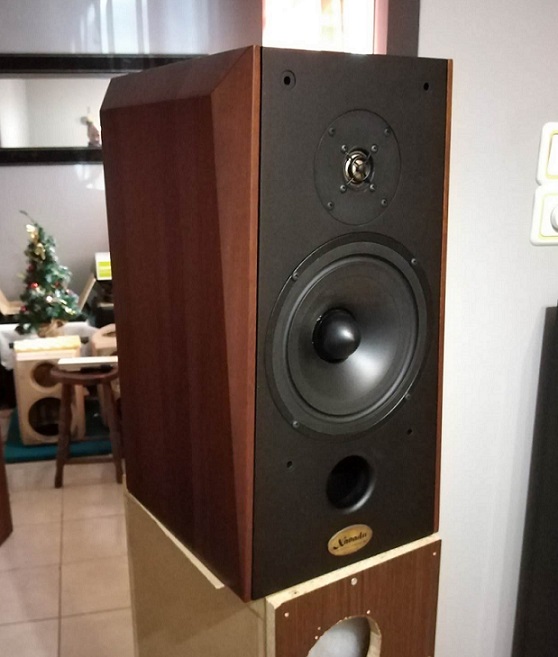

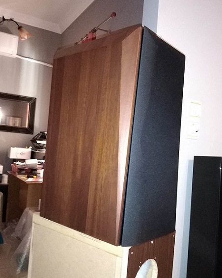

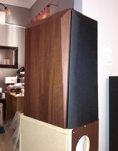

Και η νέα μορφή του ηχείου...
Αν και +20 ετών ηχείο πλέον, άνετα μπερδεύεσαι και το περνάς για καινούριο. Να σημειώσω πως το ηχείο είχε αρκετά χτυπήματα και ξεθωριασμένο χρώμα.
Στο μεταλλικό ταμπελάκι που αναγράφει Xanadu, εξεπίτηδες άφησα μέρος της πατίνας του, ώστε να μαρτυράει τα έτη του.
Και με την καινούρια σήτα που προστέθηκε...
