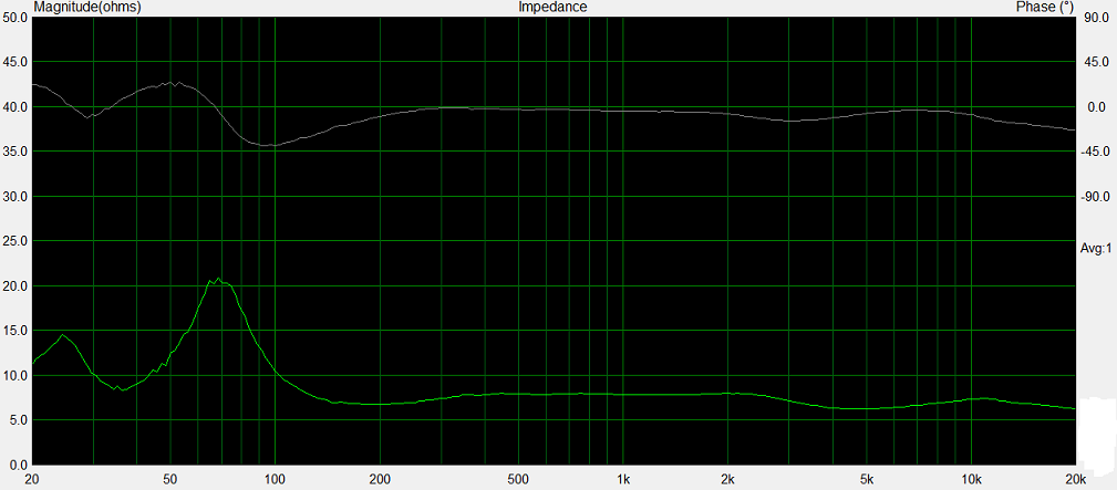

Παραπάνω υποσχέθηκα μερικές μετρήσεις του, αφού δεν υπάρχει κάτι σχετικό στο νετ, και μου το υπενθύμισε και ο bono.
Κάτι που λέγεται είναι πως είναι <<ιδιαίτερα δύσκολο φορτίο και απαιτεί ενισχυτή με υψηλά ρεύματα>>.
Ας ξεκινήσω λοιπόν από την εμπέδηση του...
Όπως βλέπουμε παρακάτω όχι μόνο δύσκολο φορτίο δεν είναι, αλλά ιδιαίτερα εύκολο. Ο Γιώργος ο Πετρόπουλος πρόσεξε ιδιαίτερα αυτόν τον τομέα, με τις κατάλληλες προσθήκες στο <<Κύκλωμα διαχωρισμού>> τους. Εξαιρετικά σταθερή εμπέδηση από τους 150 Hz και επάνω, με ελάχιστη διακύμανση. Στο ένα και μοναδικό σημείο που η φάση προσεγγίζει τις 38 μοίρες, η αντίσταση του είναι πάνω από 10 Ωμ. Κανένα πρόβλημα δηλαδή.

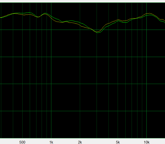

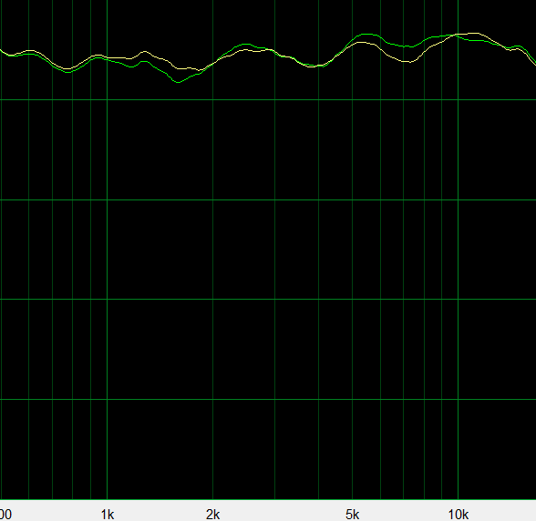

Ένα θέμα που κατά καιρούς έχει απασχολήσει είναι η σήτες.
Αν και κατά πόσο επηρεάζουν το ηχητικό αποτελέσματα που φτάνει στα αυτιά μας.
Όπως είπα πριν το συγκεκριμένο ηχείο αρχικά, δεν είχε σήτες. Αυτές φτιάχτηκαν και τοποθετήθηκαν αργότερα.
Θα επαναλάβω πως στην όποια διαφοροποίηση σημασία έχει ο σκελετός της σήτας. Το σωστό, ηχοπερατό, πανί δεν επιφέρει καμία ουσιαστική αλλοίωση στον ήχο του ηχείου, πλην μιας ελάχιστης μείωσης στις πολύ υψηλές συχνότητες.
Με την πορτοκαλί καμπύλη έχουμε την <<άνευ σήτας>> απόκριση, ενώ με την πράσινη την <<με σήτα>> απόκριση. Βλέπουμε την αρχική ομαλότητα, σε σχέση με τις μετέπειτα ανωμαλίες. Σίγουρα υπαρκτές.
Να πως εδώ πως το σημείο διαχωρισμού (crossover point) είναι γύρω στους 2100 Hz.
Για να φανεί η όποια διαφορά ξεκίνησα την απεικόνιση κάτω από το μισό αυτής της συχνότητας.
Εδώ βλέπουμε την απόκριση του tweeter άνευ και με την σήτα:
κλίμακα αριστερά; εννοώ πόσα db είναι η μικροανωμαλία της σίτας;

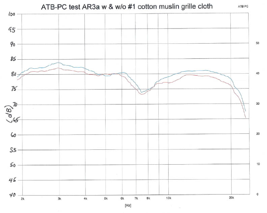

Αντε να συνεισφέρω κι' εγώ κάτι τις :
Αυτή είναι η εντονότερη μετρημένη διαφορά από καμιά δεκαριά περιπτώσεις (που μου είχε στείλει ευγενικά πριν από χρόνια ο Κύριος πίσω από εδώ: https://aboutus.com/ClassicLoudspeakerServices.com )
Σημειώστε οτι αυτή και άλλη μία αποτελούν εξαίρεση. Ολες οι υπόλοιπες διαφορές δεν ξεπερνουν το 1dB, οι μισές ούτε καν το μισό (ή λιγότερο) dB
Προφανώς η αναφορά έχει να κάνει με το πανί και μόνο. Ο σκελετός της σήτας είναι εντελώς άλλη ιστορία.
Το AR3a που αναφέρεις εδώ είναι ένα παλαιάς σχολής ηχείο, με τις κλασικές προεξοχές στην περιφέρεια της μπάφλας.
Από εκεί γίνεται όλη ζημιά στην απόκριση.
Επιπλέον, το σημείο κρος του tweeter του είναι οι 5 Khz και λόγο μικρής επιφάνειας (3/4 της ίντσας η διάμετρος του) είναι ιδιαίτερα κατευθυντικό.

Άντε να πω και εγώ τα δικά μου:download:
Πέραν των άνω μην ξεχνάμε το κομπ φιλτερινγκ , τα υφάσματα λόγω της πολύ κοντινής απόστασης και των μοιρών πρόσκρουσης στο βαθμό που αποτελούν εμπόδιο αναλόγως πλέξης, ένα μικρό ποσόστο επιστρέφει στην μπάφλα γι'αυτό και δεν είναι αναλογικό το αποτέλεσμα .
toulou
Δικαναλίδης
1.698
2.382
Το διάγραμμα του #25 με την εικονιζόμενη μικρή επίδραση στην απόκριση, αφορά το ύφασμα και μόνον. Η μία μέτρηση με το όποιο σύστημα στήριξης του υφάσματος στην θέση του αλλά χωρίς ύφασμα, η άλλη με ύφασμα.
Αυτή η ομοιόμορφη διαφορά των ~2dB max αφορά μόνο το συγκεκριμένο ύφασμα. Εκτός από άλλο ένα, οι διαφορές στα υπόλοιπα υφάσματα ήταν όπως έγραψα πολύ-πολύ μικρότερες, σε αρκετά όχι το ίδιο ομοιόμορφες συχνοτικά, και σε μερικά μηδενικές παντού.
Πάνε πολλά χρόνια. Ανοιξε κάποιος νήμα περί υφασμάτων, τα μέλη-επαγγελματίες του χώρου απάντησαν ομόφωνα και με τη μία "αμεληταίες διαφορές, μην σε απασχολεί", κάποιος επιβεβαίωσε έχοντας πρόχειρες μετρήσεις, τις οποίες και μου έστειλε.
Οσο για τα πλαίσια στήριξης, θα συμφωνήσω, η επίδρασή τους είναι τις περισσότερες φορές τραγική και ακούγεται καραμπινάτα

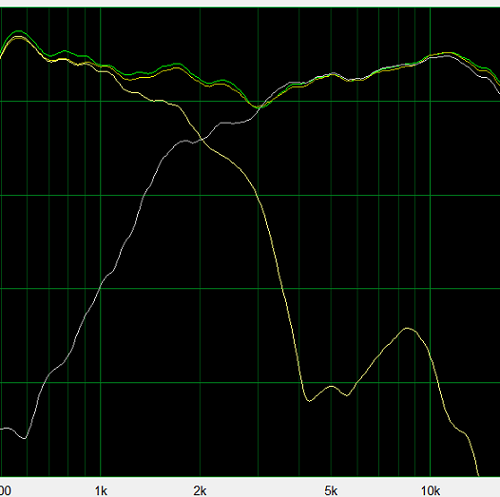

Για να ολοκληρωθεί η παρουσίαση μερικές ακόμα μετρήσεις...
H απόκριση συχνότητας, κλασικό <<χαμόγελο>> σχεδόν όλων των Audio Spectrum και η ομοιότητα των δύο ηχείων:
Εδώ η συνολική απόκριση συχνότητας σε απόσταση 1,2 μέτρων αλλά και των επί μέρους μονάδων. Διακρίνεται έτσι και το σημείο διαχωρισμού (crossover point):

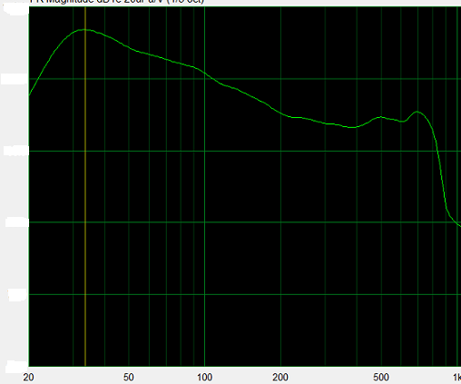

Η έξοδος του <<Συντονισμένου σωλήνα>>, με την κεντρική του συχνότητα να βρίσκεται στους 33,4 Hz:

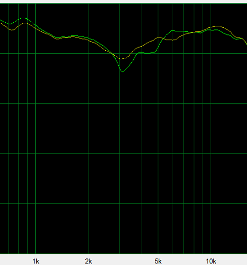

Το θέμα με τις σήτες, την συμπεριφορά τους και γιατί, με την έκταση που έχει πάρει εδώ, θα μπορούσε να γίνει ένα ανεξάρτητο θέμα...
Μετρούσα χθες τα Wharfedale Linton 85 ann.
Ένα ηχείο με παλιομοδίτικη εμφάνιση, που προφανώς σχεδιάστηκε να ακούγεται με τις σήτες του.
Δεν μπορώ να ξέρω αν το προέβλεψε ο σχεδιαστής ή του έκατσε, αλλά η προσθήκη της σήτας στο συγκεκριμένο ηχείο έχει, συνολικά, θετικό αποτέλεσμα.
Με πράσινο η απόκριση συχνότητας χωρίς και με περτικαλί, με τις σήτες.
Βλέπουμε πως η σήτα <<κουρεύει>> κάποιες κορυφώσεις στους 2,4 KHz και άνω των 5 KHz, ενώ στην ενδιάμεση περιοχή δεν επηρεάζει σχεδόν καθόλου. Επίσης βοηθάει ελαφρώς την βύθιση ανάμεσα στους 1 KHz & 2 KHz. Η ελαφρά τόνωση πάνω από τους 10 KHz δεν ακούγεται καθόλου.

426
1.276
Σωστό! Κατά τα λεγόμενά του, το προέβλεψε.;)
