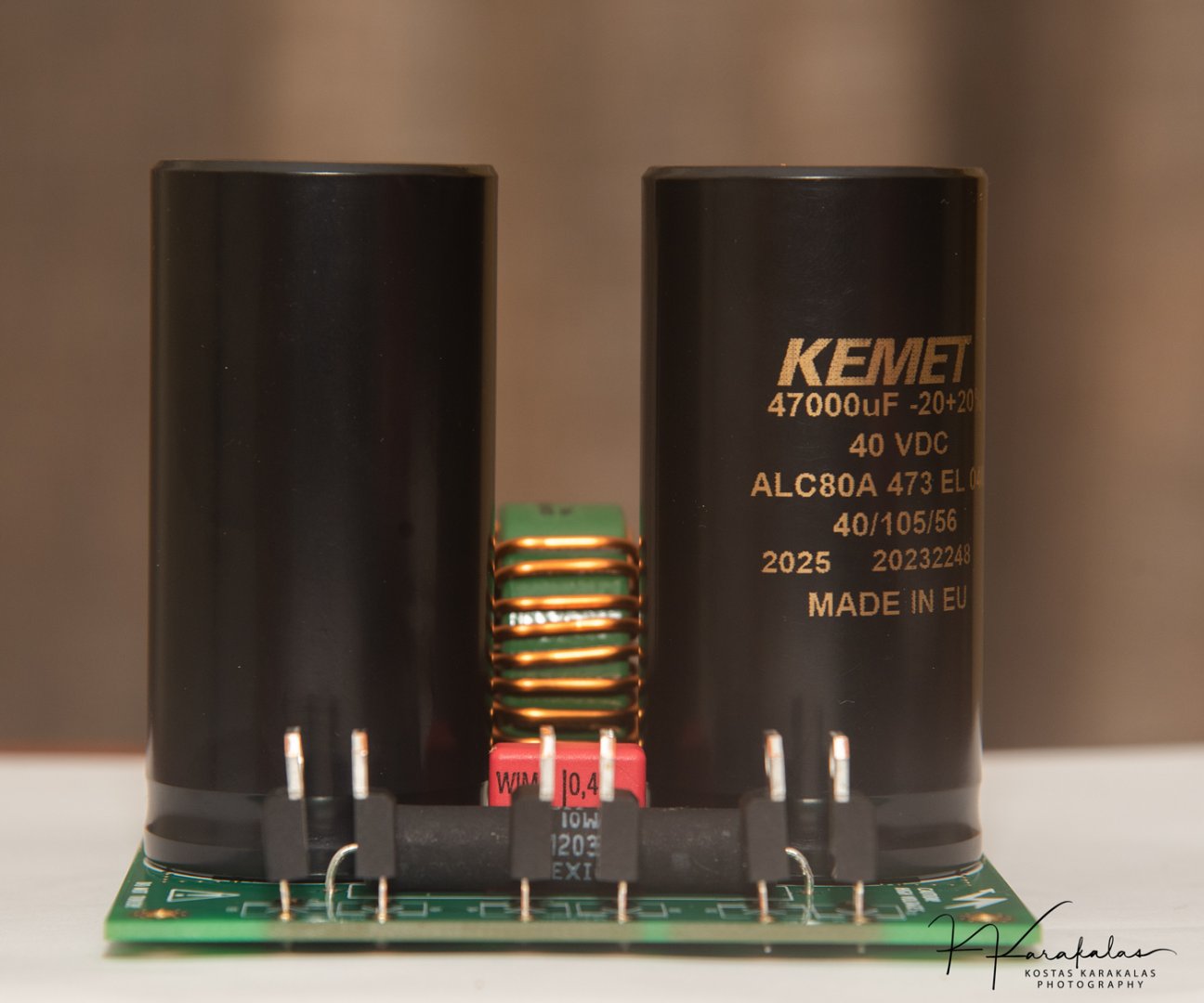

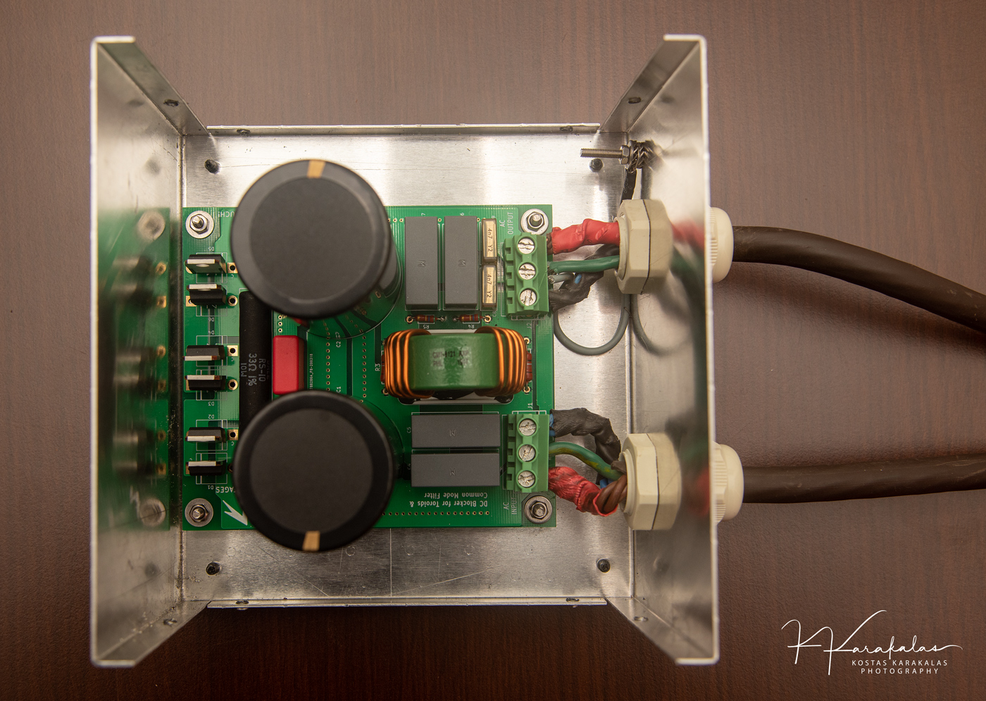

Πλακέτα από εδώ : https://www.atlhifi.com/shop/bare-pcb/pcb-for-dc-trap-blocker-and-emi-rfi-cm-filter/
Υλικά από mouser, κόστος 70 ευρώ περίπου.
Κουτί από Φανό. Σύνολο κάτω από 100 ευρώ.
