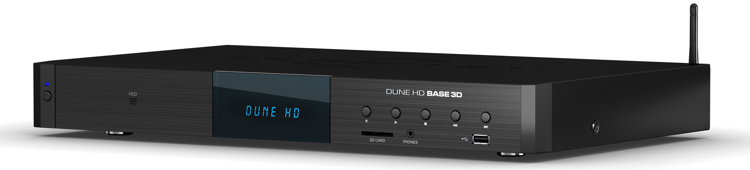

Εγώ έχω το Dune Base 3D συνδεδεμένο ψηφιακά στο dac της Accuphase.
Παρόλο που και τα δικά του dacs είναι αξιοπρεπή, το μουσικό αποτέλεσμα με το Accuphase είναι εκπληκτικό, ειδικά σε υψηλής ανάλυσης flac.
Το display του μπορεί να μην δείχνει εξώφυλλα, αλλά δείχνει δίσκους, servers, folders κλπ. και έτσι είναι σχετικά εύκολο να επιλέξω την μουσική που θέλω να ακούσω χωρίς να χρειαστεί να ανάψω τηλεόραση.
