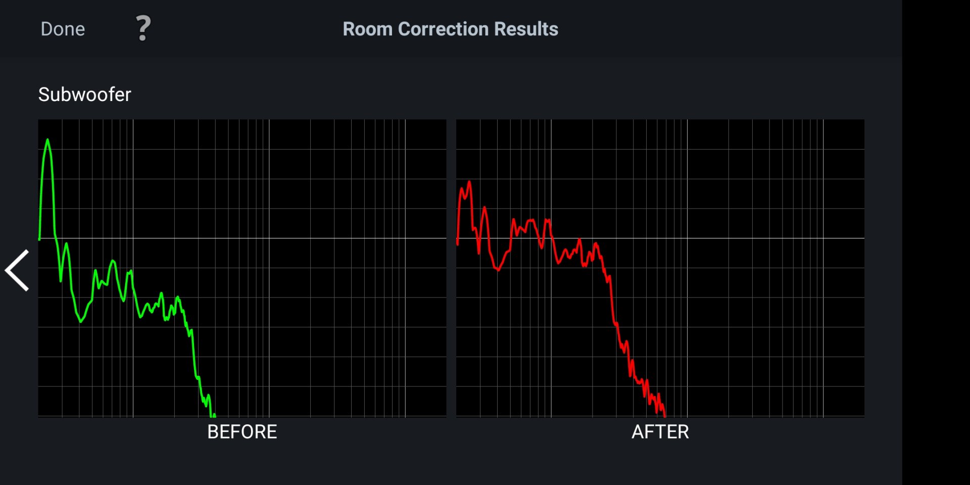

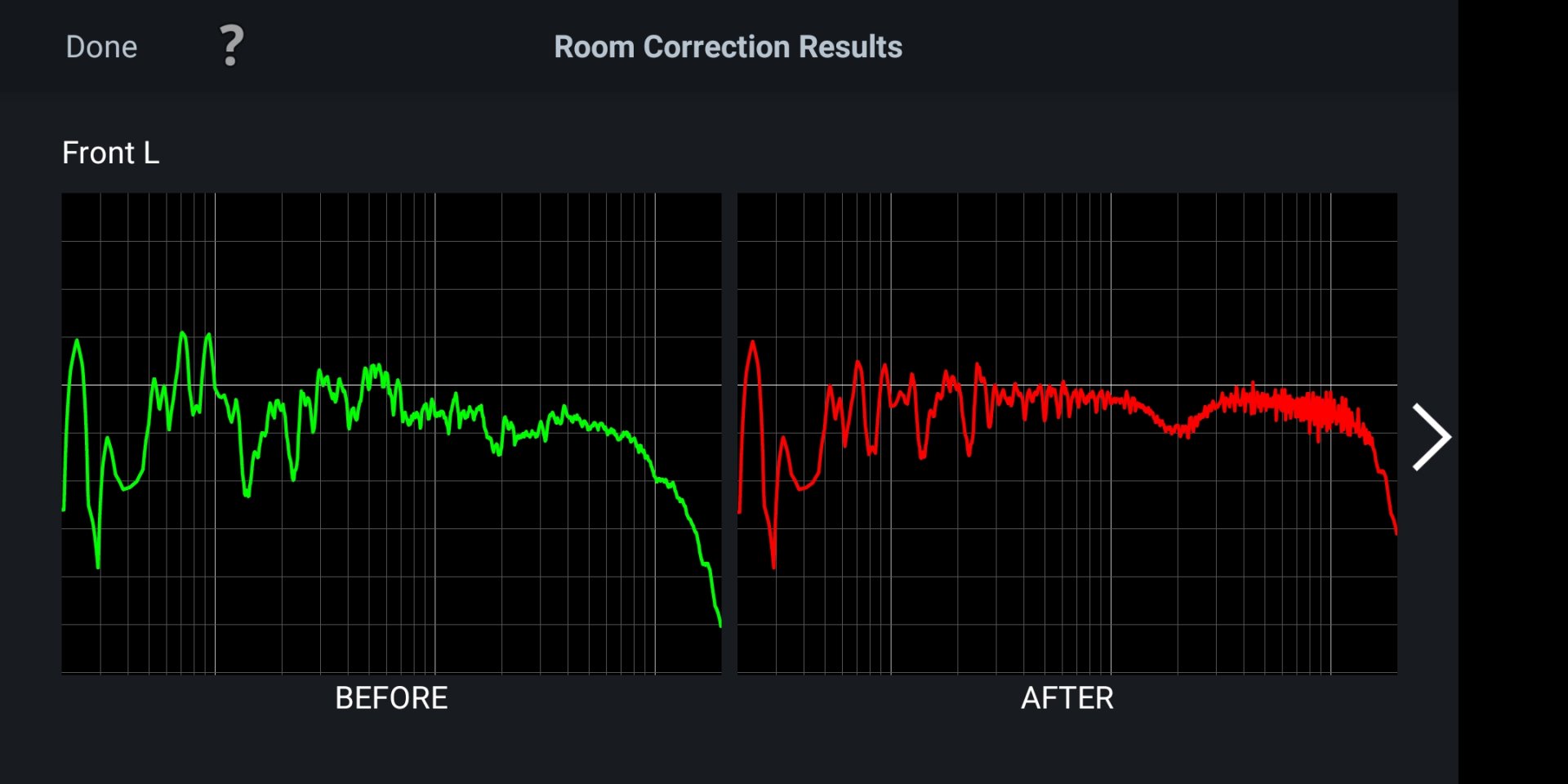

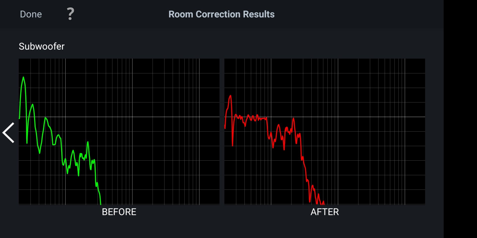

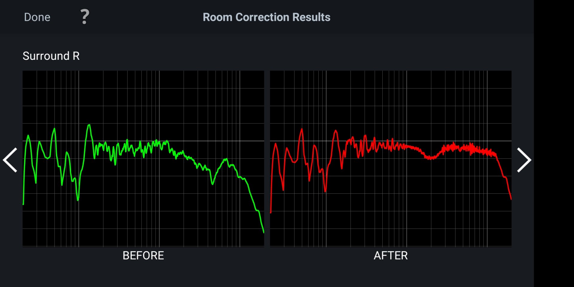

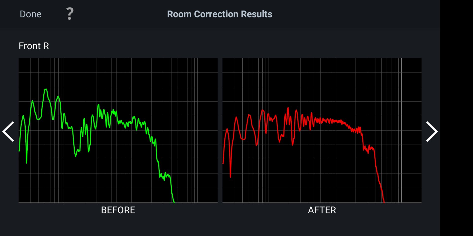

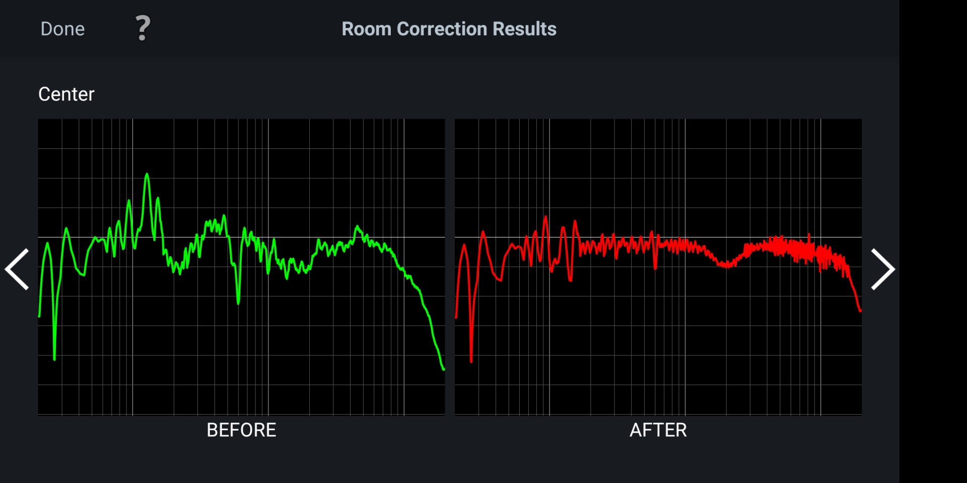

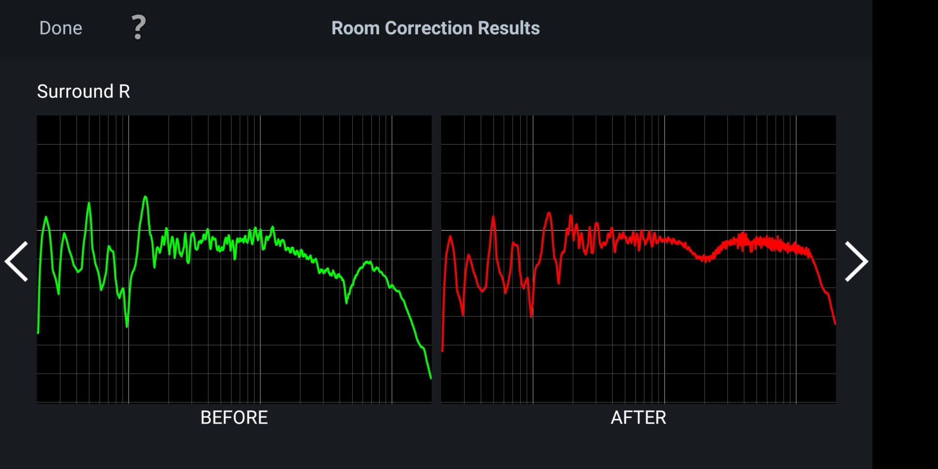

Έκανα δύο μετρήσεις. Η μια είναι με το sub δίπλα στο αριστερό ηχείο και μία δίπλα στο δεξί ηχείο. Στα μάτια μου φαίνονται ίδιες.
Μπορείτε να μου πείτε σε ποιο σημείο είναι καλύτερα;;
Αυτές είναι από το subwoofer αριστερά.

ανεβασε οσες εχουν το πρασινο και κοκκινο διαγραμμα ...οπως αυτη
μπορει το sub να παει πιο μπροστα(αυτο απο τα δεξια) ?
....και πες μας που εχεις βαλει στο sub phase-volume-low pass filter
για πες και setup και αποστασεις τους..

Το σαμπ Και στην αριστερά θέση και στην δεξιά έχει περιθώριο να πάει και εμπρός και πίσω
Τα κουμπιά είναι το ένα στο lfa νομίζω λέγεται το phase στη μέση και το volume λίγο περισσότερο από την μέση.
Βάζω τις αριστερές φωτογραφίες

τα ηχεία σου ποια είναι?
το δεξί που βρίσκεται-σε τι κλίση είναι?

το phase βαλτο στο 0

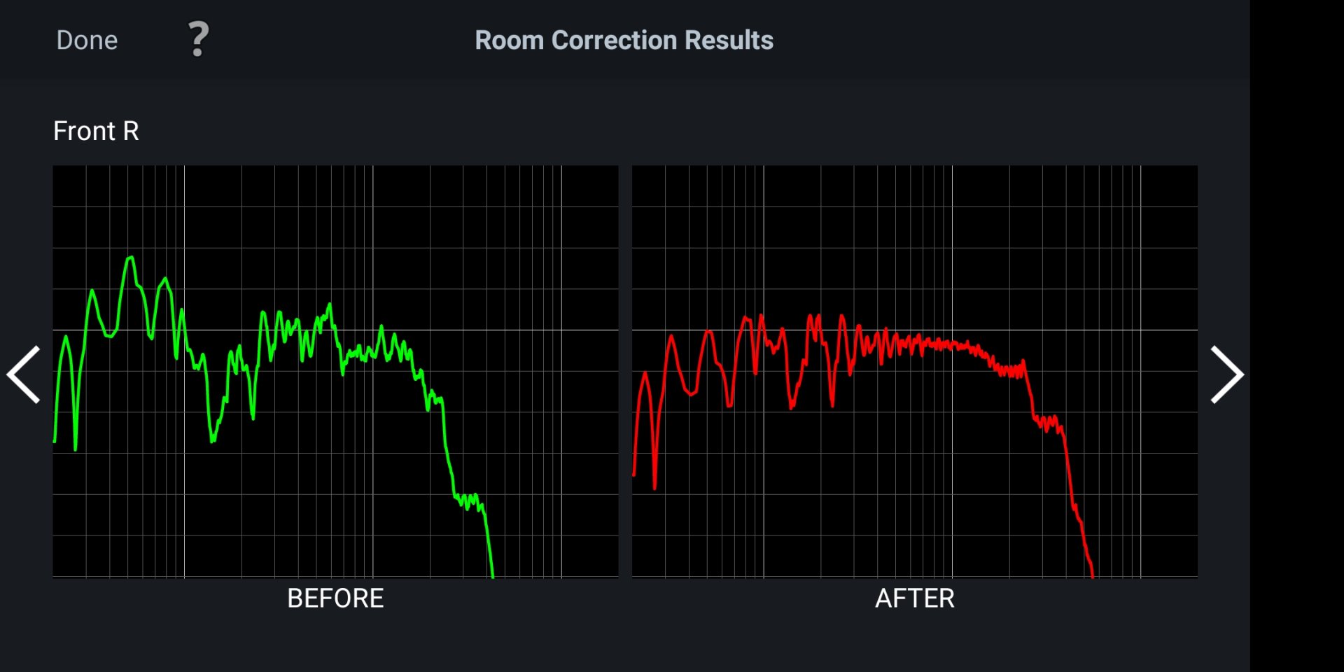

στο front R το tweeter δεν παιζει ....καποιο προβλημα εχεις εκει.
να κανεις πιο μπροστα το sub απο την δεξια και ξαναμετρα

δοκιμασε και τις 2 θεσεις και οπου αλλου μπορει να μπει το sub
το πρασινο γραφημα ειναι πως παιζει στην θεση που το εχεις και το κοκκινο ειναι η διορθωση που κανει το audyssey να στο φτιαξει....οποτε οσο καλυτερο ειναι το πρασινο τοσο πιο ευκολα θα γινουν για το audyssey τα πραγματα....

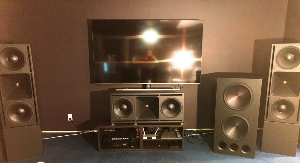

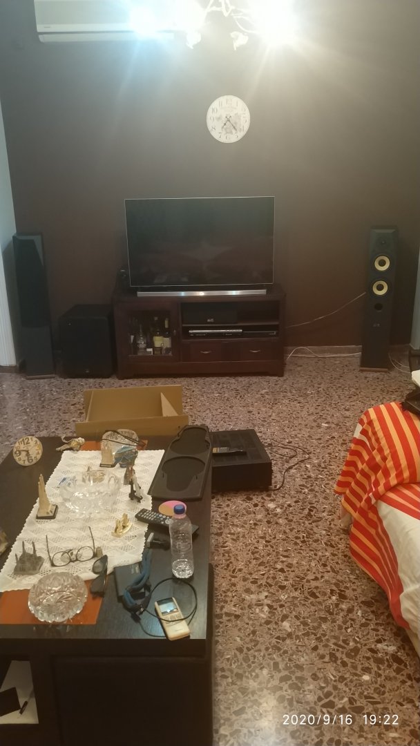

Αυτός είναι ο χώρος. Θα προτιμούσα το σαμπ να πάει δεξιά όπως κοιτάμε και αριστερά το έπιπλο με τα μηχανήματα. Το έπιπλο μπορεί να μπει και από τις δύο πλευρές. Μάλιστα έχει γίνει πρόβλεψη να.μπορεί να μπει και 2ο. Σαμπ από κάτω του.
Σε άλλη θέση το σαμπ θα μπορούσε να μπει πίσω από το καναπέ της ακρόασης δεξιά κάτω και πίσω από το σαραουντ.
Αυτό όμως απαιτεί καλώδιο που θα τρέχει όλο το δωμάτιο και δε έχω αυτή την στιγμή.
Επίσης τα αριστερά δεξιά ηχεία δε μπορούν να μπούνε πιο κοντά στην τηλεόραση γιατί είναι στο πρόγραμμα αγορά μεγαλύτερης τηλεόρασης η οποία θα εξέχει από το κεντρικό έπιπλο.
Άρα το σαμπ η θα πάει δεξιά η αριστερά.
Αυτή την στιγμή όλα τα ηχεία είναι στην ίδια ευθεία. Να αφήσω το σαμπ και το κεντρικό όπως είναι και να κάνω πιο πίσω τα αριστερά δεξιά ηχεία;;

κριμα που δεν ειχες παρει ειναν AV με χτ32 να εχεις καλυτερη ισοσταθμιση και να βαλεις και 4 sub αμα θελεις..
βαλτο δεξια ....
