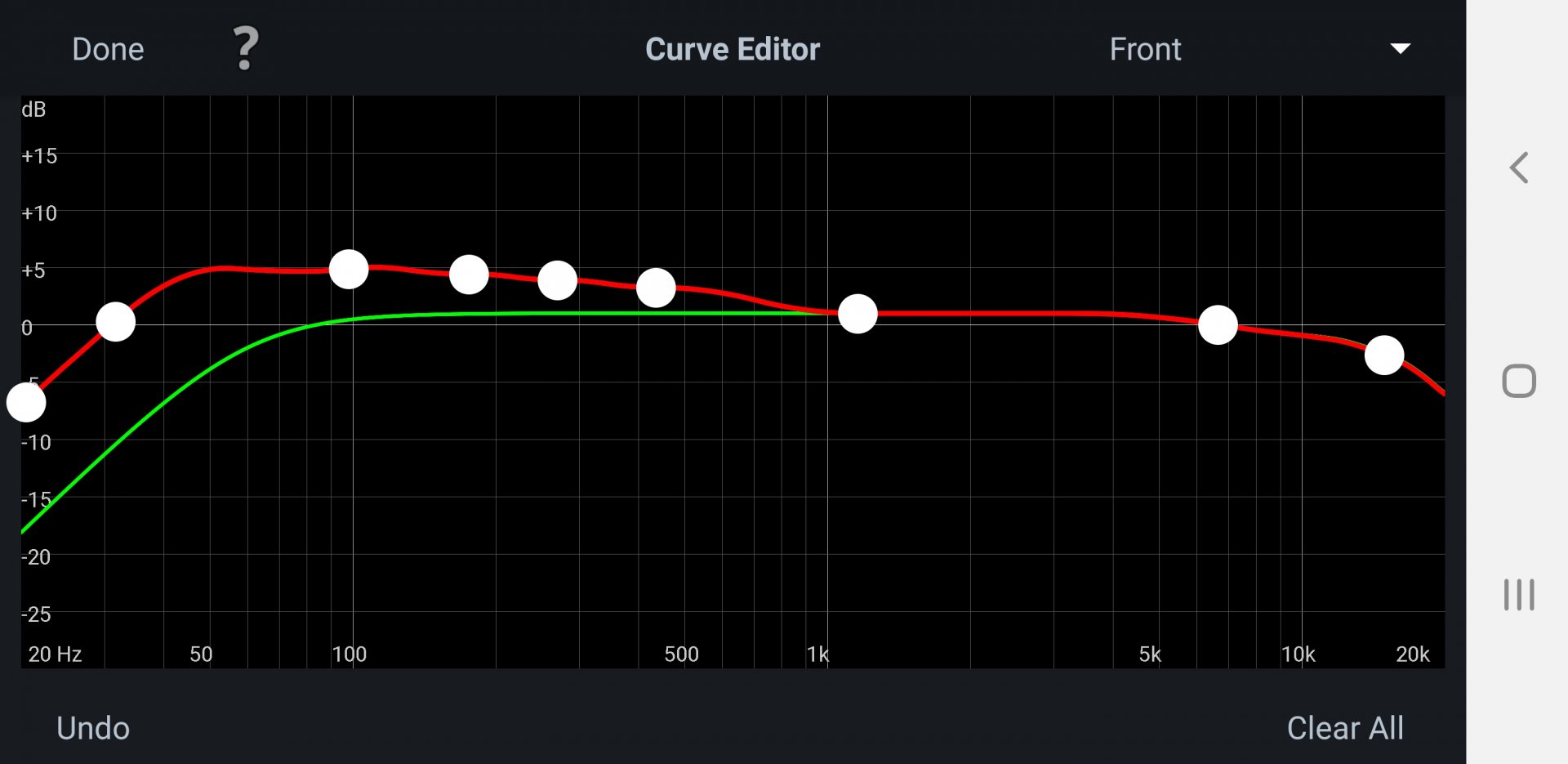

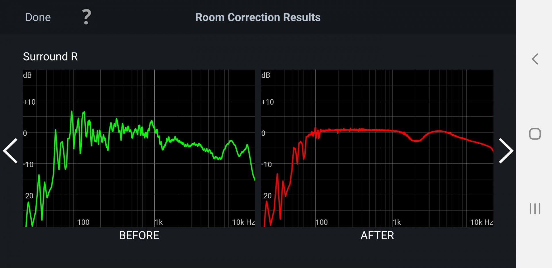

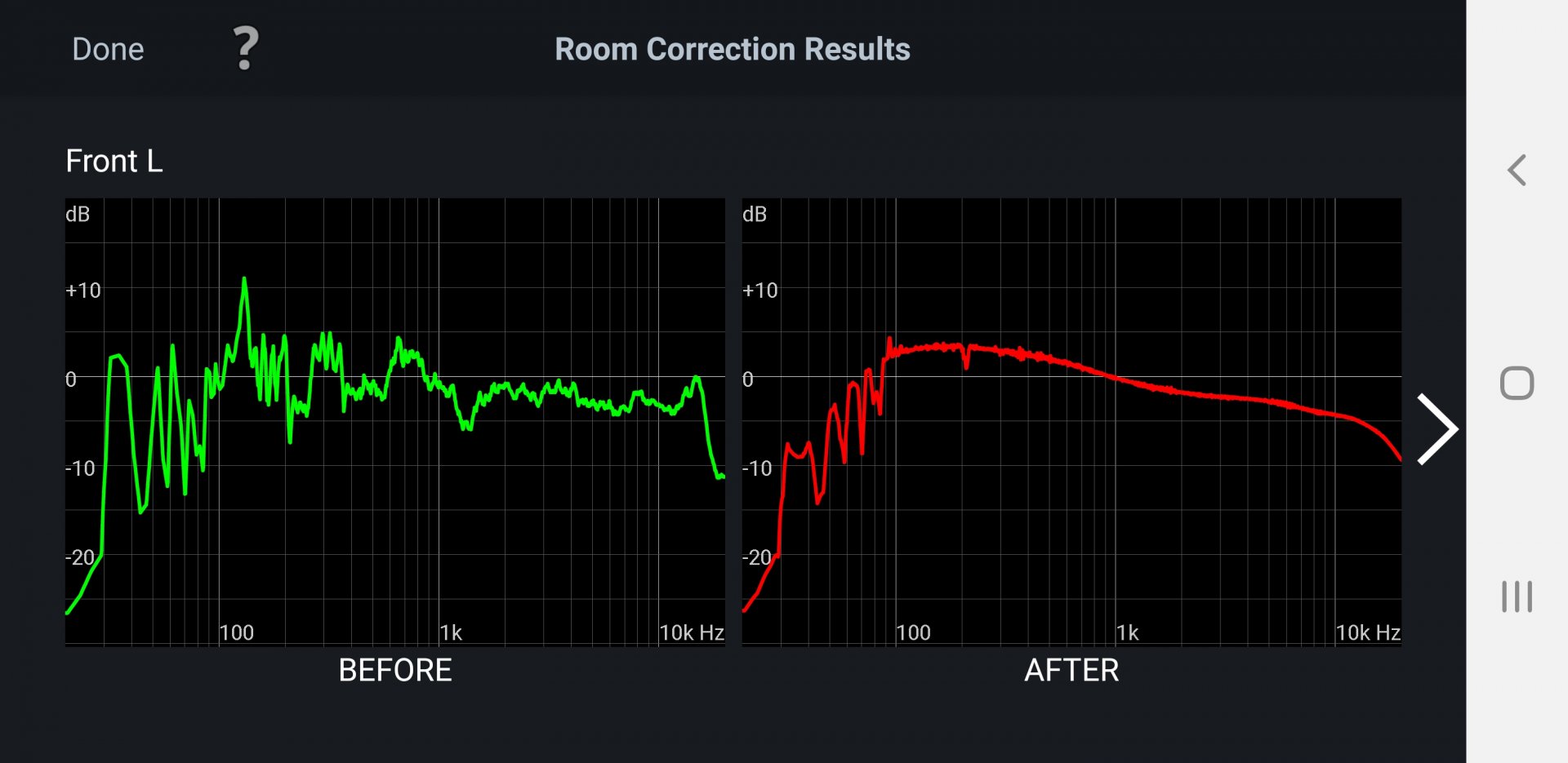

Υπάρχει περίπτωση με το χέρι το audyssey multi eq για να βάζεις όπως έχω πάνω φιλτρο, να μηδενίζει στο crossover . Εμενα τα μπροστά στο φιλτρο που έβαλα μηδενίζει για 0.0 στα 85hz στα υπόλοιπα στa 95hz.. έχει σχέση ;
357
137
αυτο που βλεπεις σαν γραφημα(πρασινο η κοκκινο) ειναι ο μεσος ορος μετρησεων ....δλδ μην σκας εισαι οκ

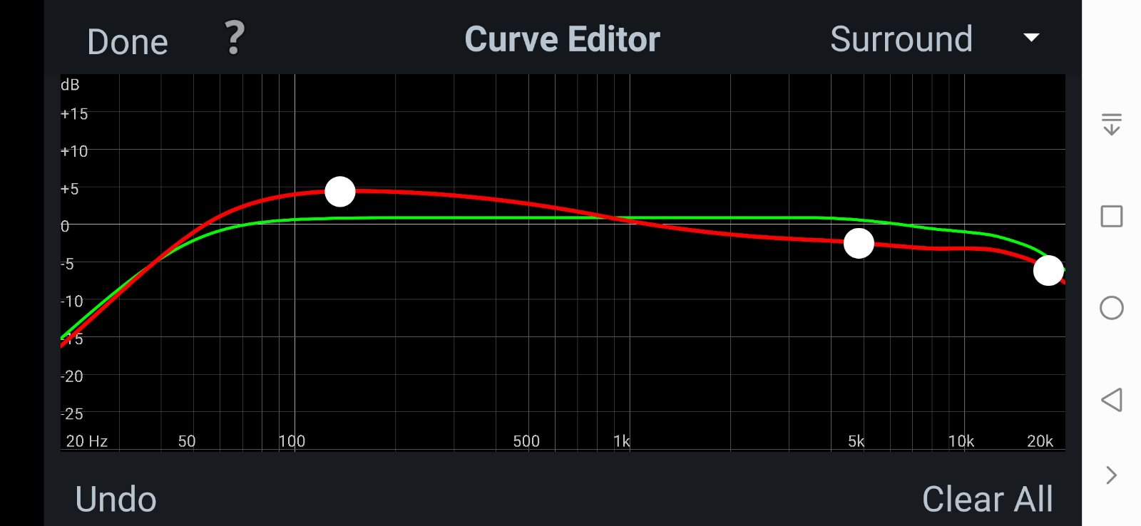

Το έβαλα στο 4.5 και μετά 3.5 νομίζω 3.5 στα αυτιά μου είναι ισορροπημένο .
Επίσης έχω την εντύπωση πως με deq on τα surround θέλουν λίγο κατέβασμα 2-3 db μου τα κάνει λίγο δυνατά

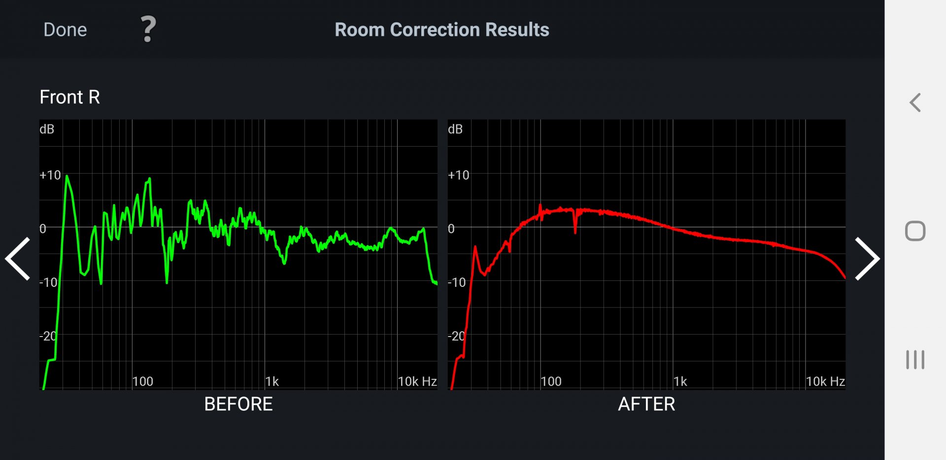

Εάν κατάλαβα καλά Θέλουμε κάτι τέτοιο όπως επισυνάπτω παρακάτω;
Επίσης μου δημιουργήθηκε η απορία, ότι λογικά μπορώ μέσα από το app να διορθώσω και καποιες βυθίσεις που κάνει η καμπύλη στο σαμπ; Αλλά για κάποιο λόγο δεν αλλάζει στο τελικό αποτέλεσμα ακόμη και εάν προσθέσω κάποια db στος βυθισεις του.
Χρήστο....ο αλγόριθμος του audyssey ανεξαρτήτως πόσα db σου επιτρέπει να πειράξεις στο app(ας φαίνεται πχ ότι βάζεις και +5 η βούλα ή +10db ) στο τελικό αποτέλεσμα....θα σου δώσει τα db που αντέχει να δώσει το πρόγραμμα για τη συγκεκριμένη μέτρηση του χώρου
δηλαδή ....αν το max που μπορεί-επιτρέπει να σου δώσει πχ στα 50hz είναι +3db και εσύ στο app το βάλεις στα +10
στο app θα φαίνεται +10 αλλά αυτό που θα σου έχει δώσει πραγματικά θα είναι +3db

Κάτι κατάλαβα, γιατί δεν άλλαζε με τίποτε στο τελικό αποτέλεσμα. ΜΌΝΟ άμα έκανα κάτι εξτρίμ. Ακόμη και 10db να έβαζα δεν έκανε κιχ η καμπύλη . Λογικά είναι ότι καλύτερο μπορεί μα κάνει στο σαμπ. Θα αλλάξει και αυτό κάποια στιγμή όταν θα κάτσω να τα βάλω διαγώνια Αλλά όλο τρέχω με άλλα θέματα τώρα και απλά κάθομαι λίγο το βράδυ μα απολαύσω καμία ταινία.
Για την καμπύλη στα κυρίως σωστά είναι έτσι τοποθετημένες οι επεμβάσεις. Που παρεμπιπτόντως, κάποια σημεία κάτω από το Το crossover έγιναν χειρότερα Αλλά δεν μας πειράζει να φανταστώ λόγω του ότι δεν παίζουν τα ηχεία σε εκείνες τις συχνότητες σωστά;

Θα σου δώσει αυτό που επιτρέπει ο χώρος, δεν είναι θεμα δυνατοτητων προγραμματος.

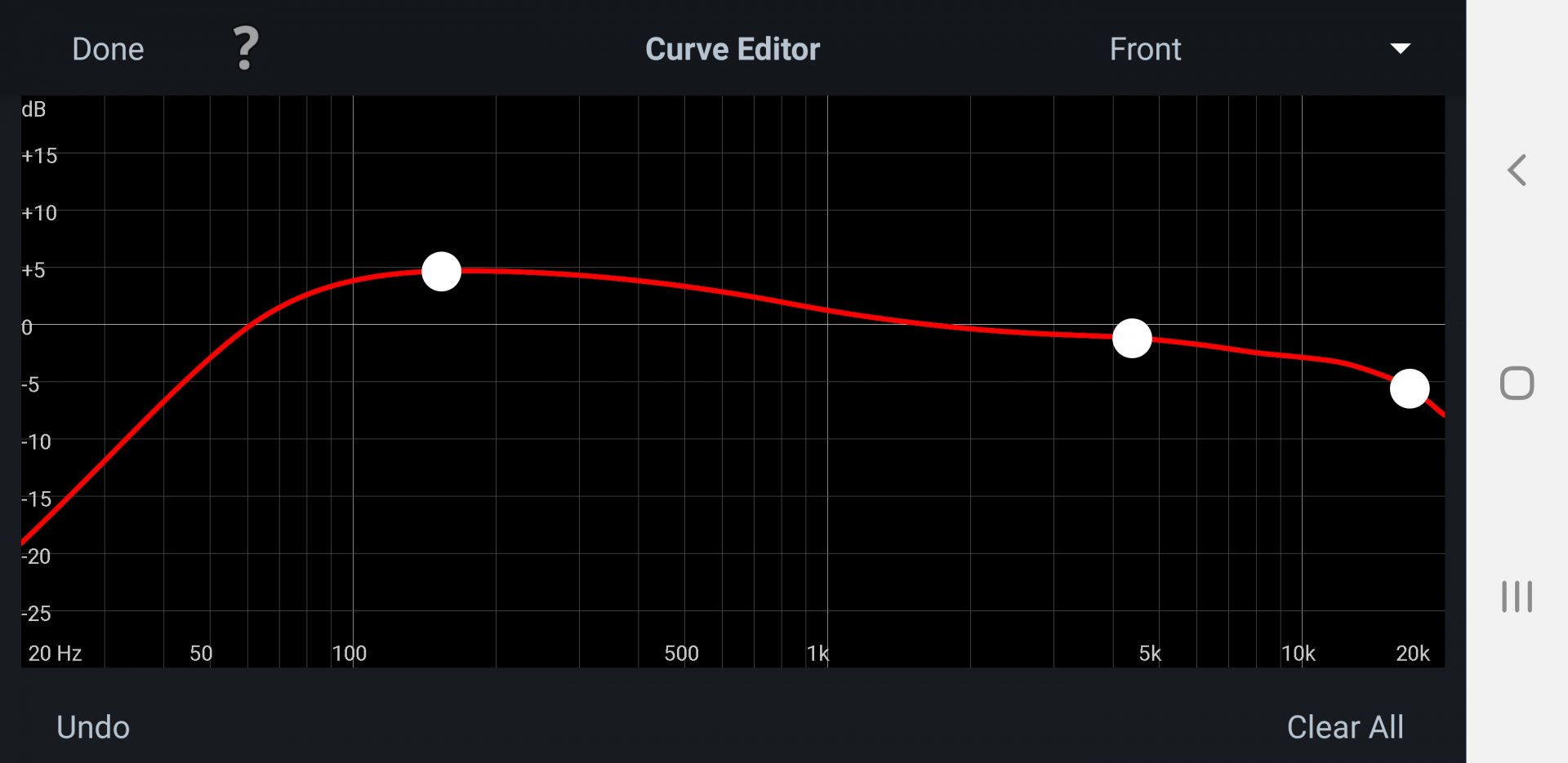

αφου σου λεει οτι το ηχειο παιζει ως εκει(πρασινο γραφημα) εσυ γιατι ανεβαζεις και εκει που δεν παιζει ;
....και γιατι να ανεβαζεις ενω μπορεις και να κατεβαζεις ; π.χ.
αυτο....
η αυτο ..
μικρες επεμβασεις θελει και με μειον απο το σημειο 0 για καλυτερα αποτελεσματα...
βλεπουμε πως παιζουν τα ηχεια μας και δουλευουμε αναλογα ..
....το πρασινο γραφημα ειναι πως παιζουν τα ηχεια μας χωρις ισοσταθμιση.
δημιουργειται κακη εντυπωση του audyssey επειδη δεν ξερει να το δουλεψει ο κοσμος....θελει λιγο διαβασμα τι μπορειται να κανετε με το audyssey και αν σας το επιτρεπει και ο χωρος λογω προβληματων
το προγραμμα παντως κανει οτι λεει....η δυνατοτητες χωρου-ηχειων ειναι το προβλημα..

δεν εχει μυστικα....στα λεει ολα !!!
κανεις μια μετρηση οπως λεει σε πανω απο 3 σημεια ως 8 και ως 60cm ακτινα και τελος........στο επιπεδο του αφτιου παντα.
....κανεις οσες μετρησεις θες και με οσες διαφορετικες αποστασεις mic .
η καμπυλη που εφαρμοζει ειναι η reference δλδ απο 20-20khz μια ευθεια.
....και εσυ εφαρμοζεις μια καμπυλη απο το κρος και πανω, αναλογα τα γουστα και τις δυνατοτητες ηχειου-χωρου....
προτεινεται η μειωση db απο 120hz και πανω η οποια συχνοτητα θελει ο καθενας ...
υπαρχει η δυνατοτητα να κανεις eq μεχρι οποια συχνοτητα θες και η επιλογη roll off 2 καμπυλων ......

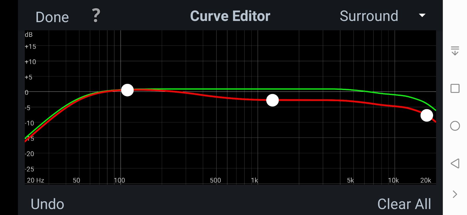

Έκανα την πρώτη περίπτωση στο screenshot, λέτε είναι υπερβολικό πάλι; :thumbsdown:
Επίσης, λόγω του ότι δημιούργησε μια βύθιση στα 80, μετακίνησα το προς στα 90 από τα 80 που ήταν
