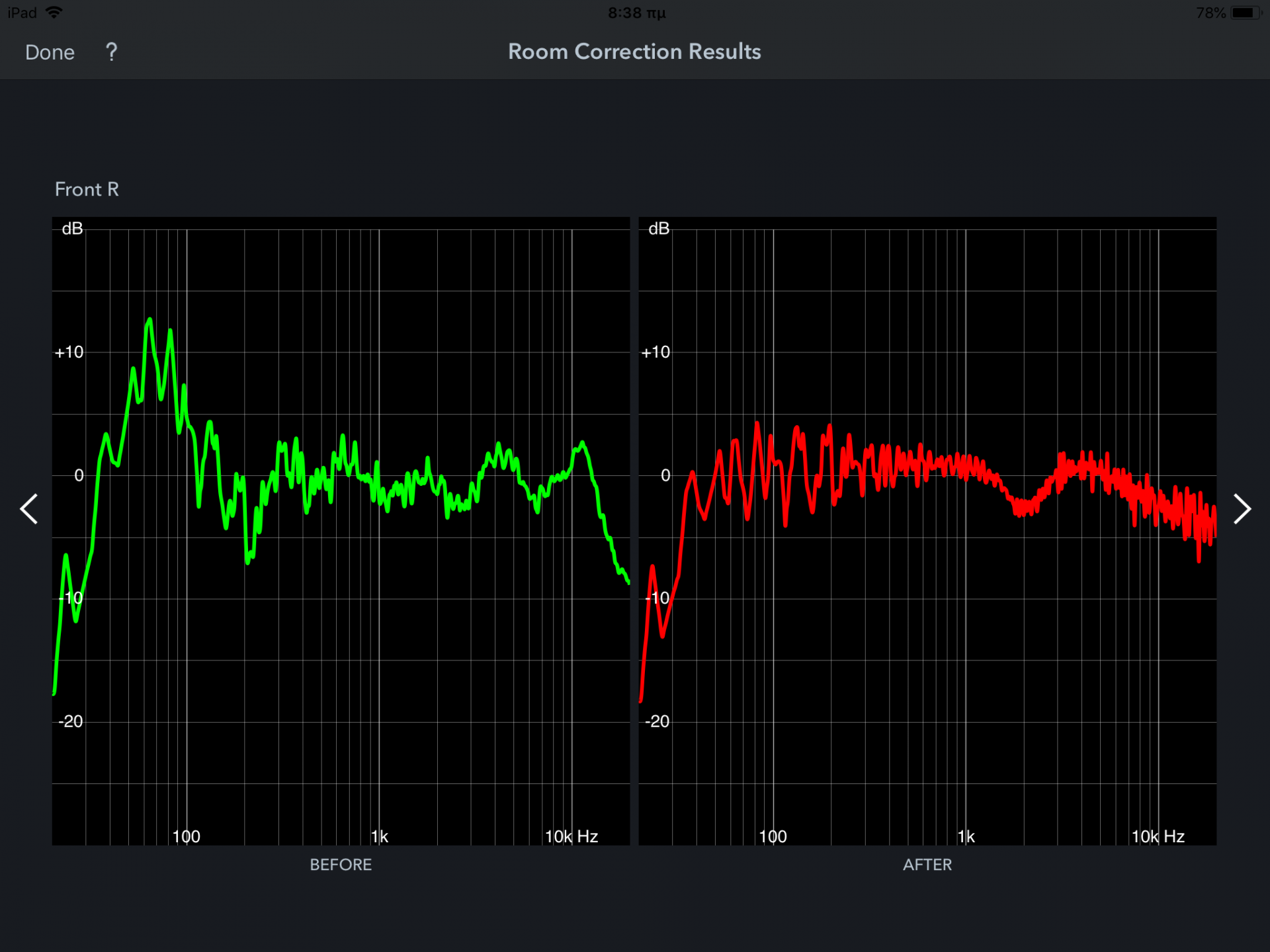

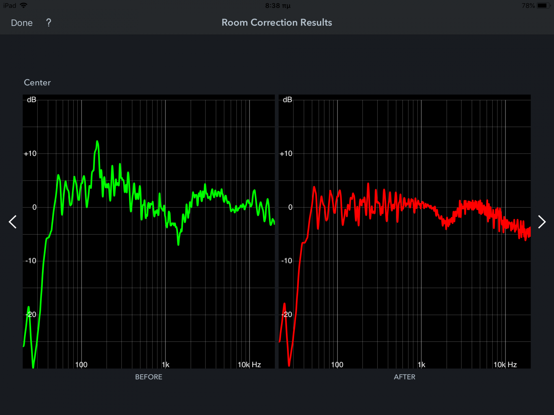

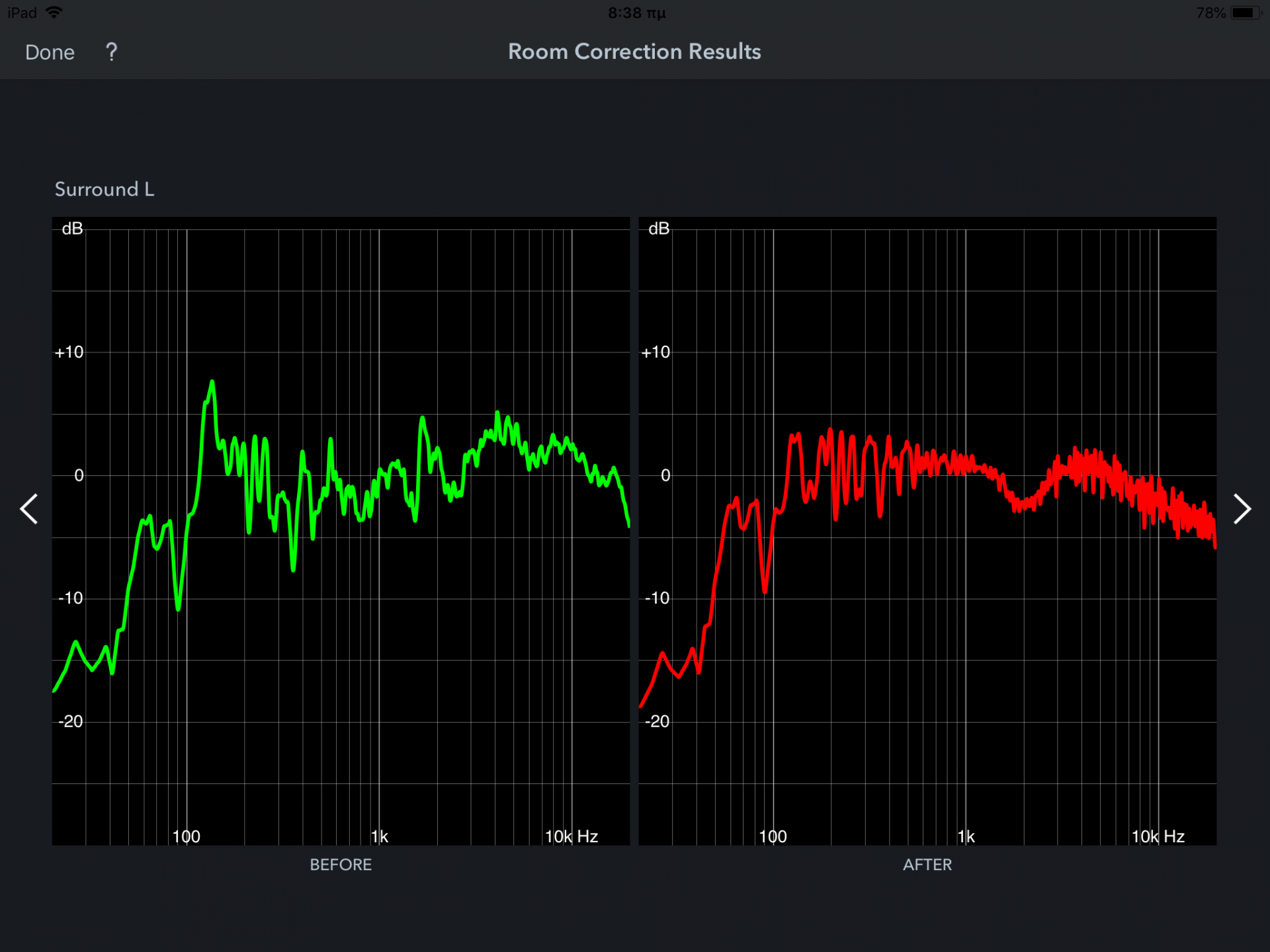

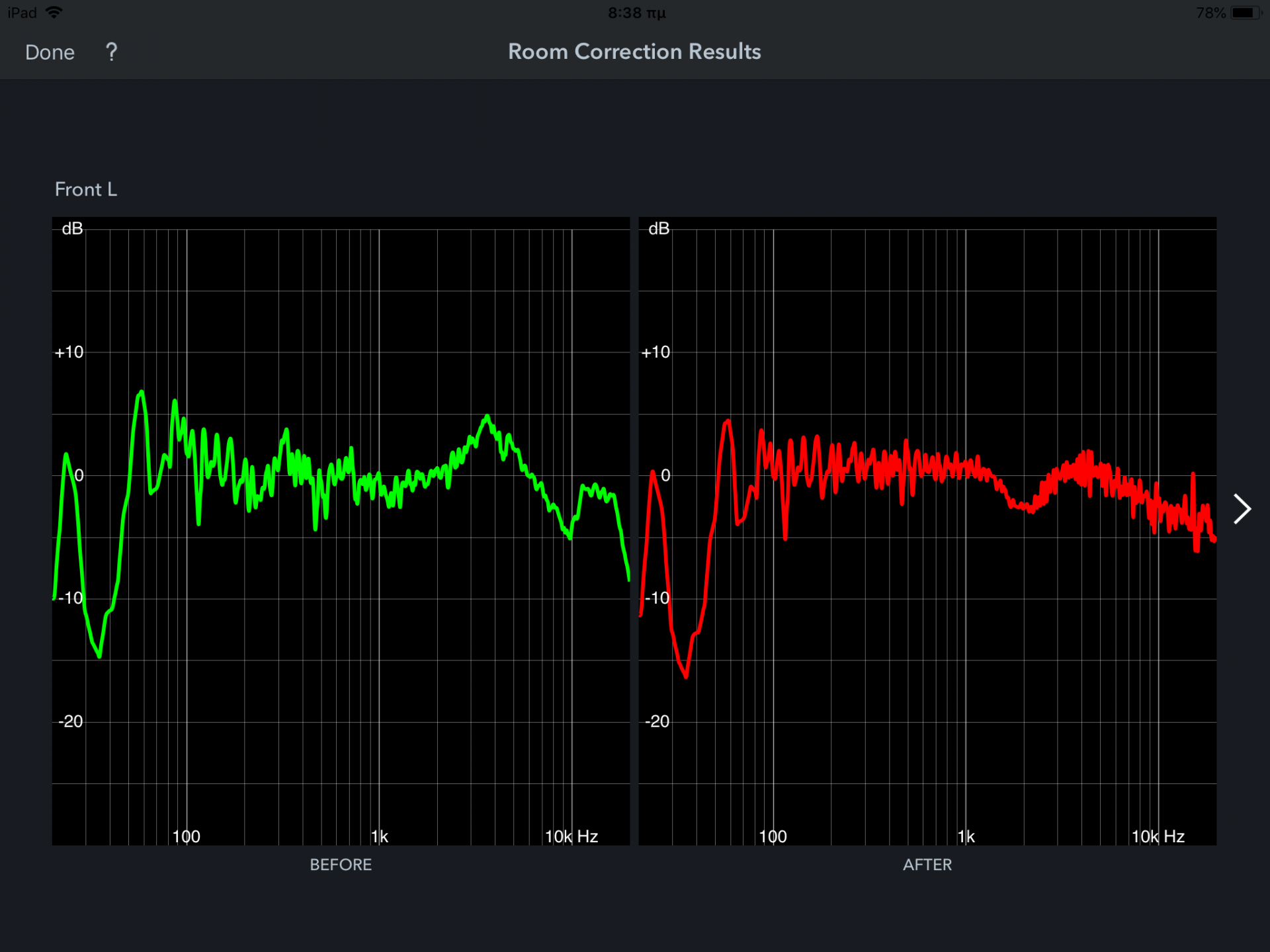

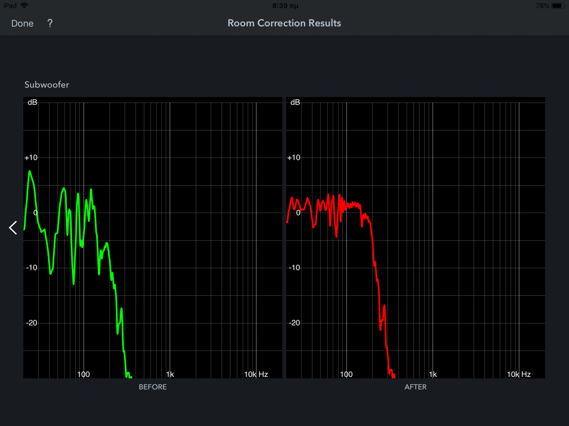

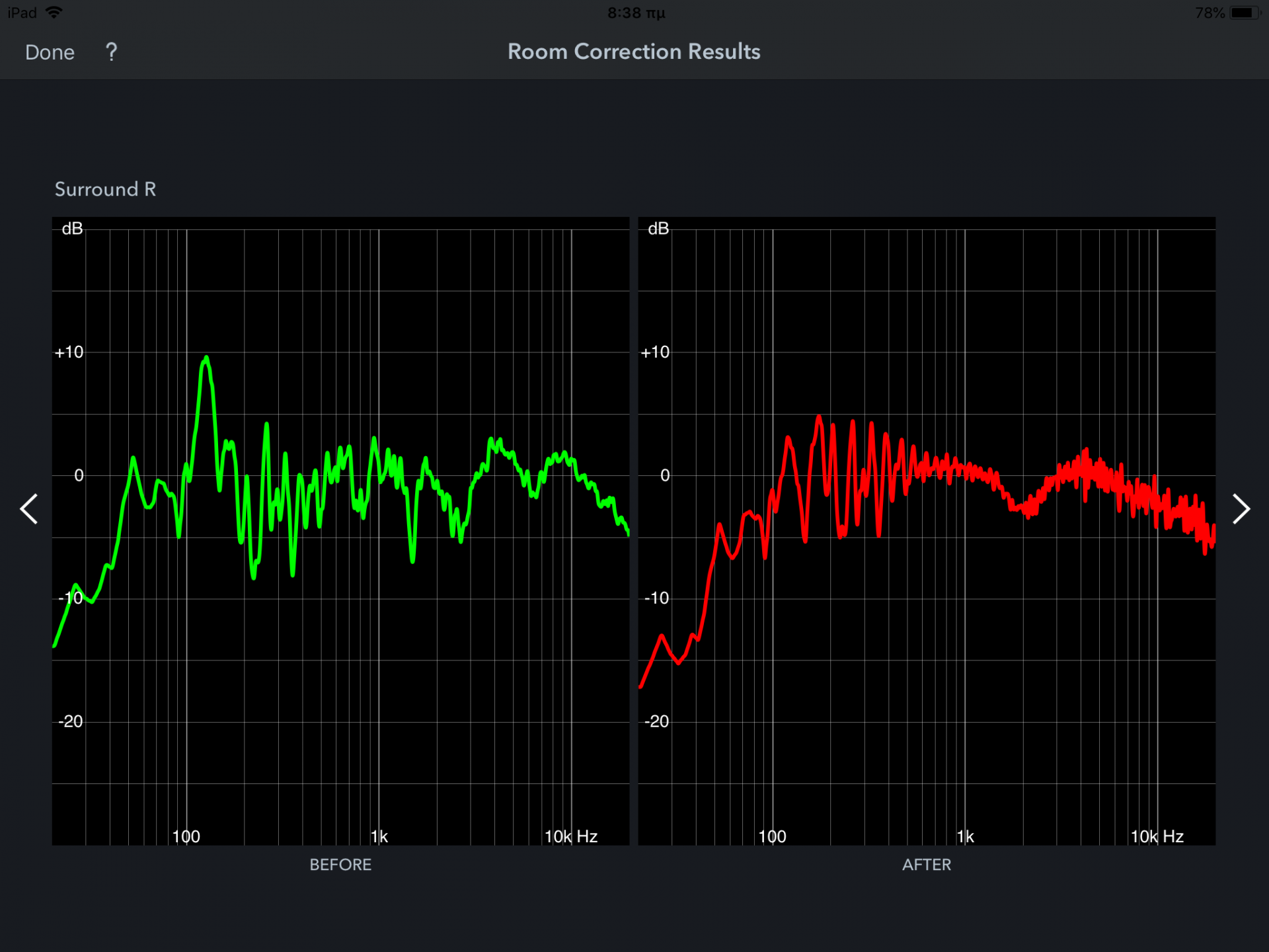

Ότι component είχα πάρει μέσα στον χειμώνα το είχα φέρει σε ένα υποφερτό επίπεδο για τον τελείως ακατάλληλο χώρο που έχω στημένο το συστηματάκι μου.
Είχα κάποια προβληματάκια αλλά με επιμονή και με την βοήθεια του petermeni κάτι είχε γίνει.
Μπήκε η άνοιξη και η συμβία εκτός του ότι μάζεψε τα χαλιά, με έβαλε και ξήλωσα και μια μικρή βιβλιοθήκη από το σαλόνι.
Τώρα πάλι δεν μου αρέσει αυτό που ακούω.
Τρώω φλασιά πρωινιάτικα και κατεβάζω το Audyssey MultEQ editor app.
Το έτρεξα πριν λίγη ώρα και μου έβγαλε τα ακόλουθα που επισυνάπτω μπας και κανένας μάστορας αποκρυπτογράφος μου εξηγήσει τούτη την κινεζική

εχεις umik να κανεις μετρησεις?
εκ πρωτης οψεως αλλαγη θεση το sub
1.385
2.827
Όχι δεν έχω umik.
Ότι κάνω με το μικροφωνάκι του Marantz και το app.
Aν και με το correction που έκανε το audyssey έφτιαξε αρκετά , μετακινώντας το sub και ξανάτρέχοντας audyssey πως θα καταλάβω από το γράφημα εκτός από τα αυτιά μου ότι το έβαλα σε καλύτερο σημείο ;
Δηλαδή εσυ τι είδες στο γράφημα και εντόπισες λάθος στο sub;

Όχι δεν έχω umik.
ναι , οι ακυρωσεις στα 40 και στα 80 ειναι πολυ μεγαλες , σιγουρα με αλλαγη θεσης θα γινουν μικροτερες.
στο εφτιαξε το audyssey οσο μπορουσε αλλα θυσιασε πολυ gain για να στο κανει

Όχι δεν έχω umik.
Κάνε μετρήσεις και να κοιτάς το αριστερό γράφημα μόνο. Το δεξί είναι πώς και καλά θα το φτιάξει.
Πρέπει να δεις που γίνεται πιο flat.
Όλα εντάξει τώρα. Έκανα upload το δεξί γράφημα στον ενισχυτή και παίζει καλά πια.
Εντάξει παίρνει διορθώσεις ακόμη αλλά θέλει να φέρω τα πάνω κάτω στο σαλόνι και το τσόκαρο καραδοκεί
Ίσως κάποια στιγμή πάρω και δεύτερο sub να μαζέψω τις ακυρώσεις αλλά αυτό θέλει πολύ προεργασία για να το αποδεχτεί η συμβία.
