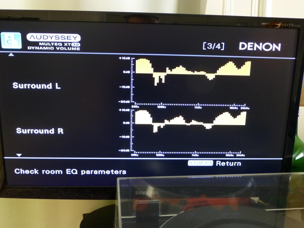

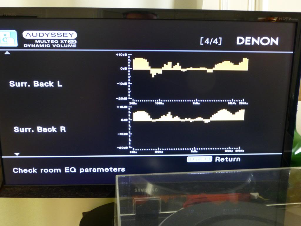

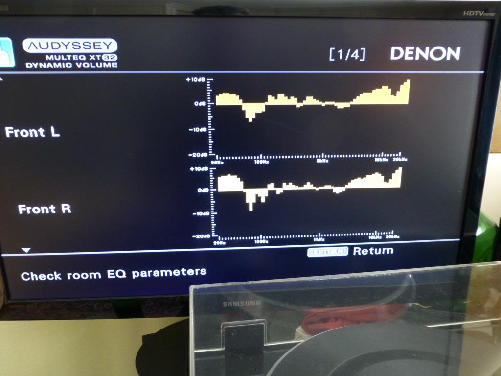

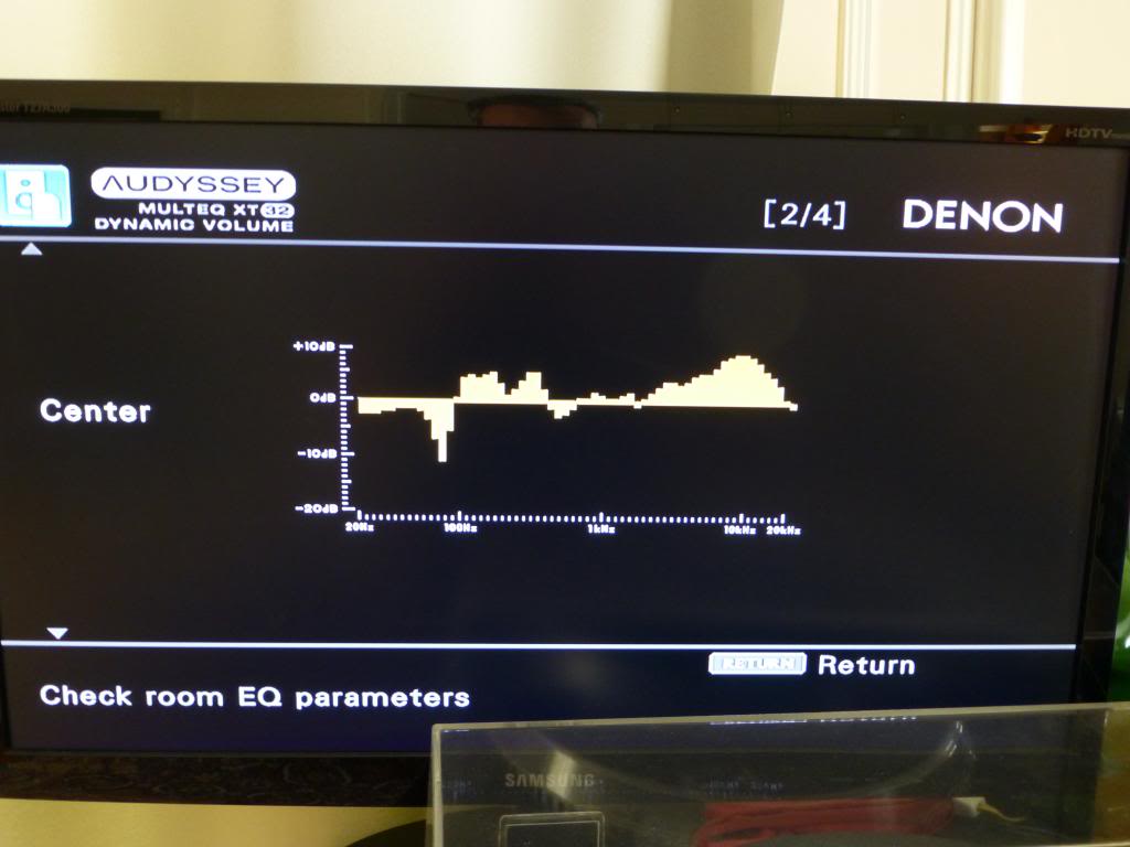

Είναι φωτό απο το monitor που εχω στο σύστημα ρε Κεφάλα.
Το σύστημα δουλεύει με media player+denon.
Μπήκες? εξ ου και η φωτό. Τι να σου πω παραπάνω? αυτή είναι η ρύθμιση του audyssey xt 32, για τα front.
