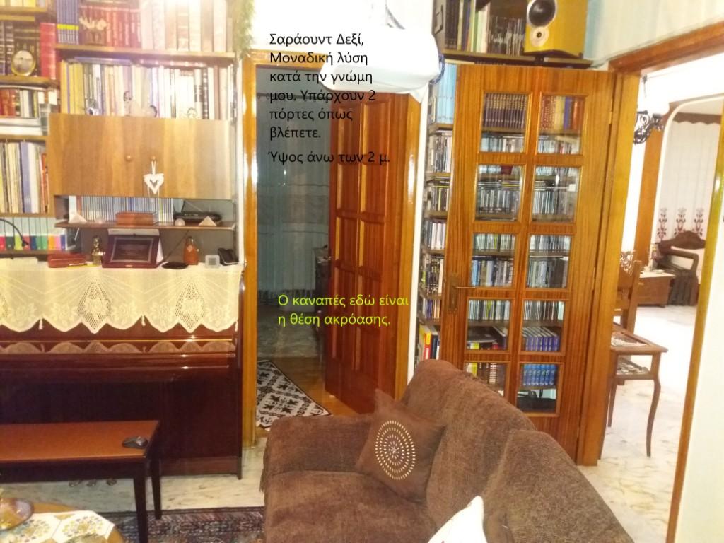

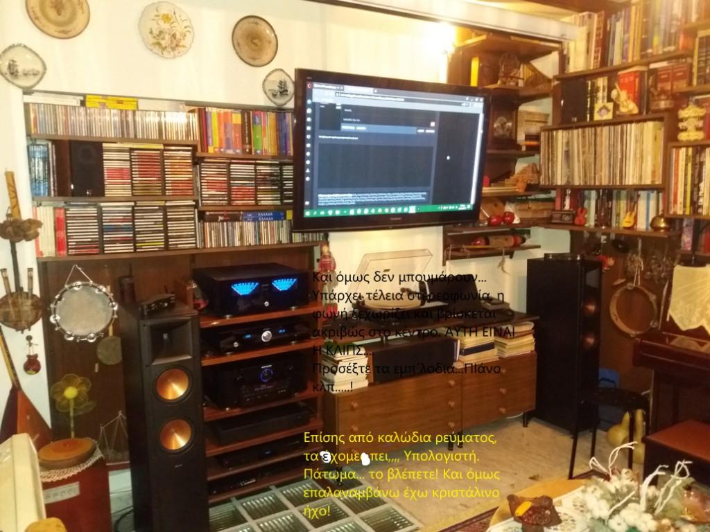

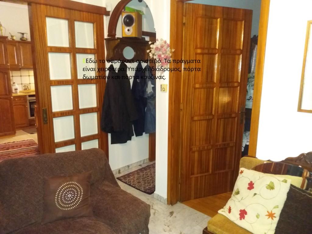

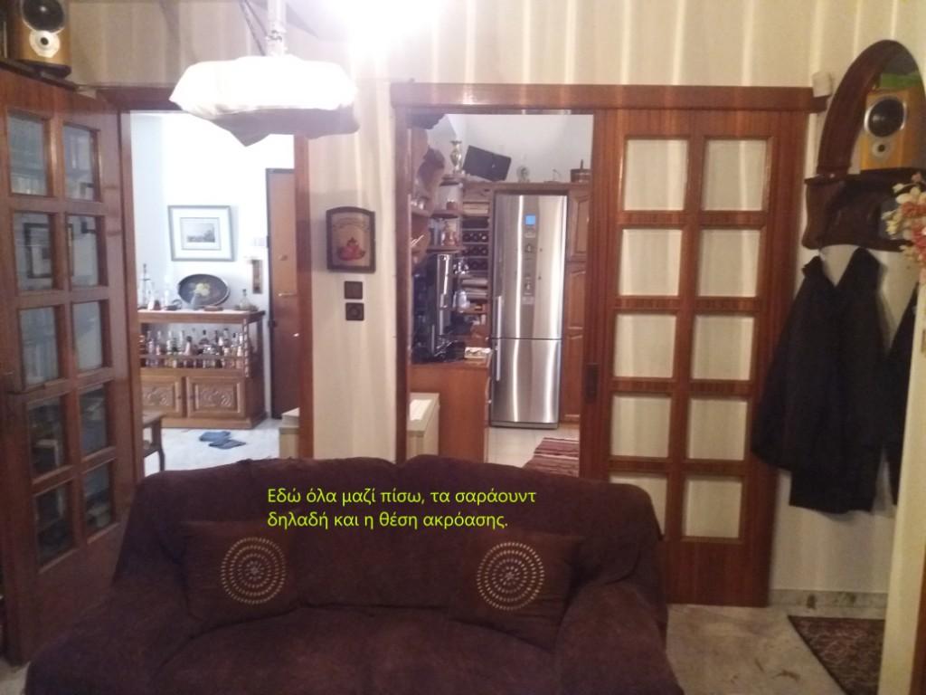

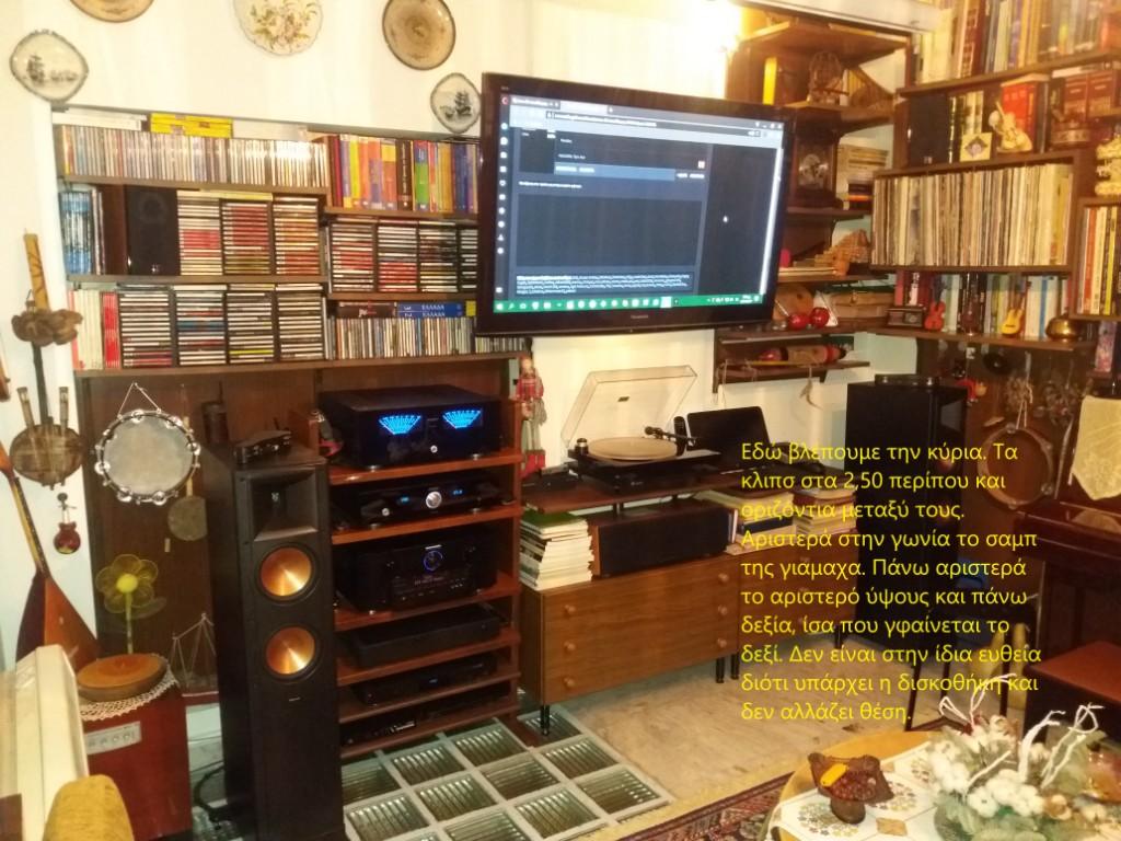

έχω μεγάλο πρόβλημα με τον χώρο...
Κύρια κλιπσ δαπέδου
κεντρικό, λόγω πανιού στους 55 πόντους από το έδαφος
τα νταλί μπροστά , το αρστερό στο 1,80 και το δεξί στα 2,20
και τα σαράουντ πίσω στα 2,60 περίπου.
και όμως ο μάραντζ τα καταφέρνει αξιοπρεπώς.......
ισόπλευρο τρίγωνο στα 2,8 περίπου.

Ναι το έχω υπ όψη, όμως πρέπει να συμφωνήσει και ο αρχηγός, δύσκολο προς το παρόν. Έχει ο Θεός!
Πριν λίγο πχ "πήρα άδεια" για τα ύψους μπροστά!

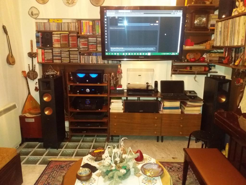

για να είμαι ειλικρινείς δεν μου είναι απαραίτητη η κίνηση αυτή, διότι σαν home sinema αφιερώνω πολύ λίγο χρόνο. Το 90% του χρόνου μου αφιερώνεται στην μουσική, άρα δουλεύει ο προ και ο τελικός. Ο μάραντζ διαχειρίζεται μόνο εικόνα και διευθέτηση των πηγών. Έτσι τον κρατώ διότι είναι μία αξιοπρεπέστατη μηχανή και άρα είναι χαζομάρα οποιαδήποτε άλλη κίνηση. Επίσης αν δεν φτιάξει ο χώρος, πάλι δεν κάνω τίποτα, ακόμη και με μία πιο σύγχρονη επιλογή.
Προσπαθώ να βρω λύση στο θέμα του χώρου και δεν γίνεται. Θα ανεβάσω νέες φωτογραφίες μπας και δώσετε κάποια ιδέα.....
