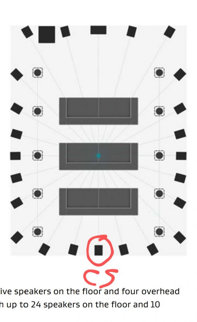

Το dolby atmos υποστηρίζει έως 24.Χ.10 κανάλια και αυτό είναι το μέγιστο δυνατο:
Τα 10 κανάλια οροφής είναι 5 δεξιά και 5 αριστερά, στο κέντρο επάνω δεν υποστηρίζει κανάλια η ντολμπι.

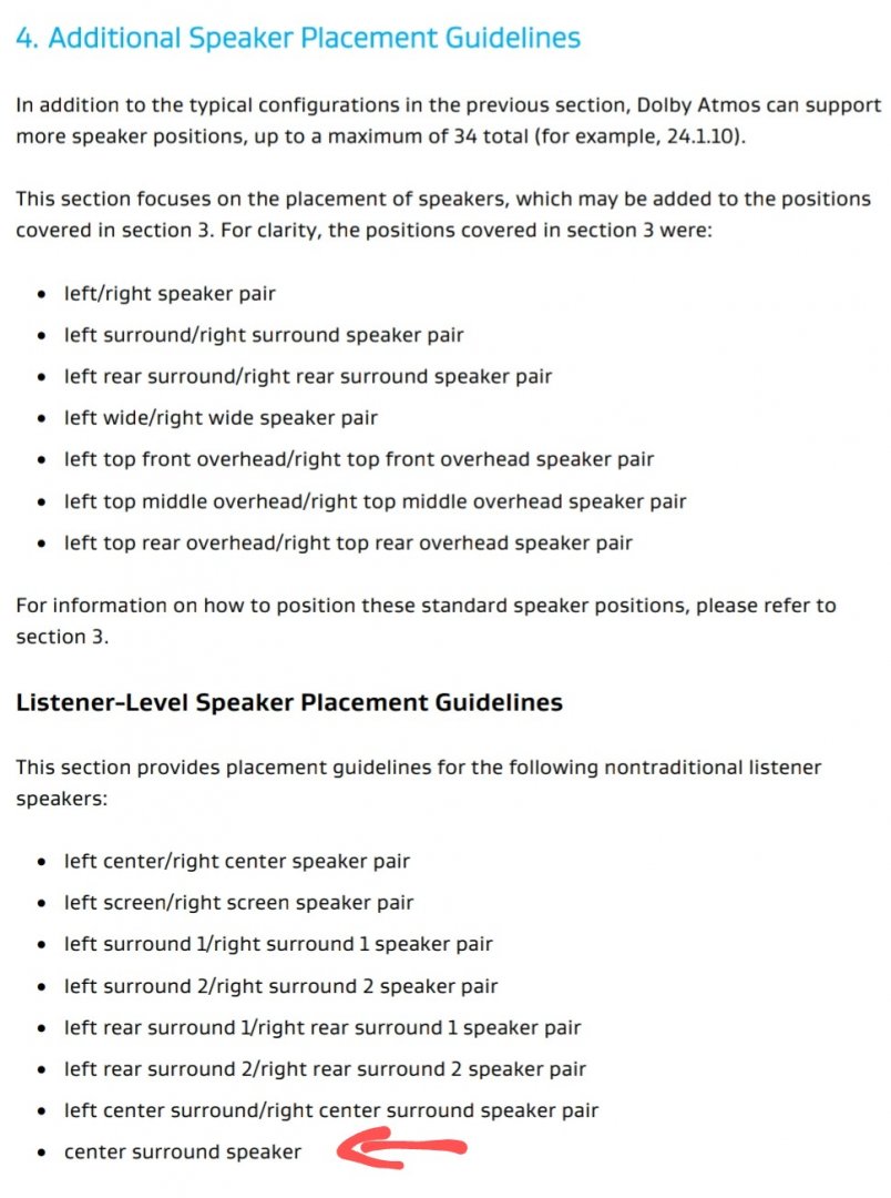

Το πίσω κεντρικό κανάλι, το υποστηρίζει, λέγεται center surround και η συντομογραφια είναι cs.

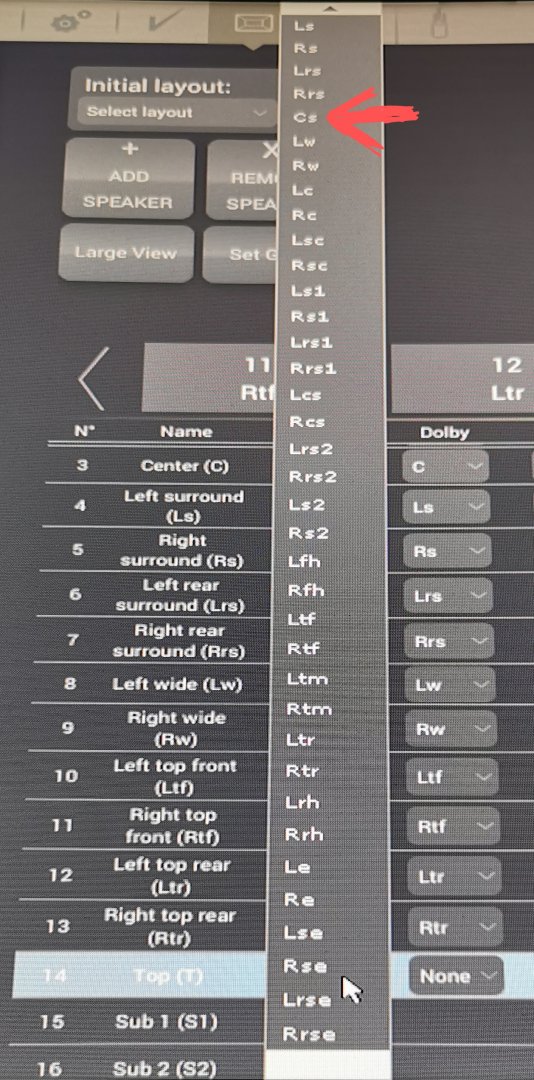

Βεβαίως αυτό αναφαίρεται και στα διαθέσιμα κανάλια:
Και βεβαίως αυτό προβλέπεται από τις επιλογές του τρινοβ, κατά βάση είναι η επιλογή αμέσως μετά τα πίσω σαραουντ (7. X. X), κλείνει τον κύκλο:
Και αμεσως μετά στη λίστα του τρινοβ βλεπετε τα Lw & Rw, τα Γουάιντ της 11-αδας του bed layer.
Αυτά υπαρχουν, αυτά παίζουν.

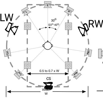

BCS εννοούσα. Κάτι έχω στο μουσείο, βάστα να το βάλω. :biggrin:
Ναι ρε, δεν έχει διαφορά.
Μπορείς να στέλνεις το στριμ του (b)cs στο vog, δεν τίθεται θέμα, ότι θες μπορείς να κάνεις με το ζόρι.
Και μπορείς να επιλέξεις να διορθώνει τα objects για κάθε φορματ αναλόγως της θέσης των ηχείων, ώστε αν έχεις στήσει κατά τρινοβ το σεταπ, να παίζει σωστά όλα τα φορματ.

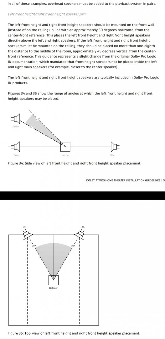

Στο επίσημο pdf του dolby atmos λέω.
Για κάτι κεφάλες τα λέω. 😜😂🤣
Μέχρι και στο 24.1.10 δεν υπάρχει άνω κεντρικό ηχειο:
Η σκέψη μου για άνω κεντρικό, υπάρχει.
Βεβαίως θα πρέπει να του αναθέσω το κεντρικό κανάλι και θα πρέπει να μειώσω στάθμη και στα δύο, οπότε αθροιστικά να παίζουν τη στάθμη που θα έπρεπε να βγάλει ένα μόνο κεντρικό.
Υπάρχει όμως στο φορματ του άτμος, το front high (left & right) που μπορώ να τα αναθέσω σε 2 ηχεία ή σε 1 άνω κεντρικό με add.
