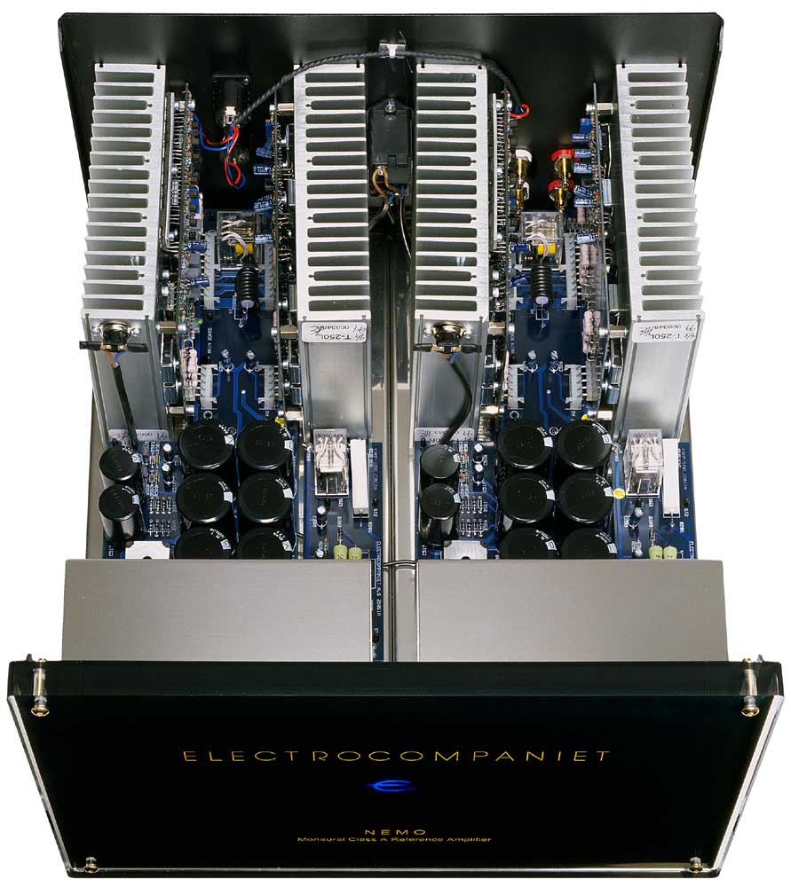

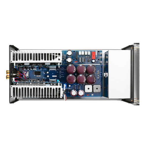

Άλλο πράγμα είναι ένας single ended στερεοφωνικός ενισχυτής, άλλο πράγμα κάποιος άλλος που έχει διακόπτη γεφύρωσης, και άλλο κάποιος τρίτος, που είναι μονίμως γεφυρωμένος, δηλαδή η έξοδός του λειτουργεί διαφορικά, balanced ως είθισται να λέγεται. Και όλο το παιχνίδι παίζεται σε ένα επίπεδο που έχει να κάνει λίγο με θέμα οικονομικής ουσίας (marketing), αλλά και με την ισχύ εξόδου, που είναι θέμα τεχνικής ουσίας.
Αν κάποιος αγοράσει ένα ζευγάρι μονοφωνικούς τελικούς single ended, μπορεί πολύ εύκολα να τους συνδέσει εις τρόπον, ώστε αυτοί να λειτουργούν διαφορικά (balanced), αποδίδοντας θεωρητικά τετραπλάσια ισχύ, πρακτικά αρκετά λιγώτερη για λόγους θερμικούς και ηλεκτρικούς. Πέραν αυτού, βεβαίως, ο ενιαίος balanced ενισχυτής θα έχει αντίσταση εξόδου διπλάσια αυτής ενός εκάστου των δύο single ended από τους οποίους αποτελείται. Γ' αυτούς τους λόγους, αυτός ο balanced ενισχυτής συνήθως δυσκολεύεται να οδηγήσει χαμηλό φορτίο. Λέω συνήθως, διότι για οικονομοτεχνικούς λόγους, τα στάδια εξόδου δεν θα έχουν μεγάλα περιθώρια παροχής αυξημένου ρεύματος, ούτε υπερεπαρκή ψυγεία. Αυτό το πρόβλημα της δυσκολίας μπορεί πολύ εύκολα να λυθεί με το χρήμα (αύξηση του κόστους), δηλαδή με χρήση άλλων δύο μονοφωνικών ενισχυτών, έναν σε παραλληλία με καθέναν από τους δύο πρώτους, οπότε ο νέος balanced ενισχυτής που προκύπτει έχει αντίσταση εξόδου ακριβώς ίση με αυτήν που έχει καθένας από τους τέσσερις single ended, από τους οποίους αποτελείται. Εάν δε όλα αυτά υλοποιηθούν εξ αρχής μέσα σε ένα σασσί, ο ενισχυτής και θα είναι balanced, και θα έχει ικανότητα οδήγησης χαμηλών φορτίων, διότι κανένας δεν θα πολυασχοληθεί με το τί έχει μέσα του το σασσί. Ο ενισχυτής θα συνοδεύεται από κάποιες προδιαγραφές, θα μετρηθεί κι από καναδυό - τρεις ρηβιούερ που έχουν να πουν και κάτι της προκοπής, και έτσι θα πάρει τη "στάμπα" του ενισχυτή που οδηγεί και χαμηλά φορτία, και θα κάνει την εμπορική του πορεία.
Ένα κλασικό παράδειγμα των παραπάνω αποτελεί ο Ampliwire 600, μονομπλόκ ενισχυτής, ο οποίος είναι στην ουσία δύο AW180 γεφυρωμένοι, οι οποίοι με τη σειρά τους είναι ήδη balanced, δηλαδή καθένας τους αποτελείται από δύο single ended ενισχυτές συνδεδεμένους διαφορικά. Δηλαδή, στον Νemo λειτουργούν τέσσερα single ended modules (ένα βιδωμένα σε κάθε ψυγείο), balanced ανά δύο, και επίσης balanced ανά ζεύγη, δηλαδή ο Nemo είναι ένας Q-balanced ενισχυτής (quadraple balanced), ο οποίος είναι σε θέση να αποδώσει 600W στα 8Ω και 1200W στα 4Ω, και ποιος ξέρει πόσα στα 2Ω. Δες τις εικόνες - άλλωστε το λένε και οι Νορβηγοί, δεν κρύβουν τίποτε οι άνθρωποι.
Costas Coyias
Ημίθεος
25.943
22.999
Απάντηση: B&W NAUTILUS 800D
Σημείωση 1
: Στο αριστερό ψυγείο κάθε μπλοκ φαίνεται βιδωμένο ένα θερμικό στοιχείο, που διακόπτει την παροχή ρεύματος σε περίπτωση υπερθέρμανσης (δηλαδή σβήνει τον ενισχυτή, τον αποδυνδέει από την πρίζα, καθώς τα τρανζίστορ εξόδου δεν είναι mosfet). Από τους ακροδέκτες του περνάει ρεύμα δικτύου, και γι' αυτό είναι καπακωμένοι με μονωτικό καπέλο, που όμως δεν τους καλύπτει ολόκληρους, πράγμα επικίνδυνο για κάποιο απρόσεκτο χέρι. Αυτά για τους ιάπωνες είναι απλώς γουρουνιές. Ευρωπαίοι...
Σημείωση 2: Αυτό το θερμικό στοιχείο είναι συνδεδεμένο σε σειρά με το πρωτεύον των μετασχηματιστών, δηλαδή το ρεύμα περνάει από εκεί, το δε καλώδιο είναι ένα κοινό καλωδιάκι σαν αυτό που πουλάνε στα ηλεκτρολογάδικα. Αφιερωμένη η φωτό στα θύματα που δεν έχουν με τί να παίξουν και τα χώνουν για καβλώδια ρεύματος.

Συμφωνώ στο 99% , αυτών που γράφεις.
Ο amplwire 600, είναι όντως 4 ενισχυτές ανα κανάλι . Για τα 2 ohms που λες δεν κατεβαίνει όμως. Ανεπάρκεια τροφοδοτικού.
Για τις γουρουνιές που λες παρακάτ , θα συμφωνήσω .
BTW και ο δικός ο 2301 ίδια τοπολογία , εχει , αλλά και με διπλό διαφορικό στην είσοδο.
