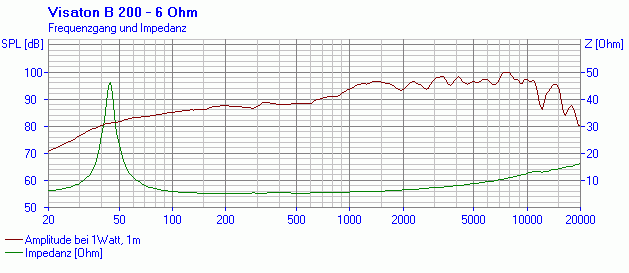

ok, έτσι καταλαβαίνω τι γίνεται.
Λοιπόν, η πρότασή μου είναι να βάλεις σε σειρά στο μεγάφωνο και τα δυό L που έχεις, το 1 και το 1,5 mH, οπότε θα έχεις 2,5 mH πηνίο σε σειρά με το ηχείο.
Αυτό θα δώσει περίπου στους 400 κύκλους ένα βαθυπερατό φίλτρο πρώτης τάξης που σε συνδυασμό με την απόκριση του μεγαφώνου όπως φαίνεται εδώ:
θα είναι καλά νομίζω.
Στην παράλληλη αντίσταση βάλε τιμή 5-20 ωμ, εξαρτάται από το χώρο σου και τις αντανακλάσεις του. Εκτιμώ 10-12 ωμ θα είναι καλά.
Γενικά αυτή η αντίσταση, όσο μεγαλύτερη τιμή έχει τόσο περισσότερο θα κόβεις μεσουψηλές (δοκίμασε 20-25ωμ), ενώ όσο μικρότερη τιμή θα έχει τόσο περισσότερες μεσουψηλές θα έχεις (βασικά σα να "ακυρώνεις" το πηνίο είναι).
Αν σου λείπουν πρίμα αλλά έρχεται ισσοροπημένα το μεσαίο, αυτό παλεύεται με ένα πυκνωτή 3,3μf παράλληλα με την αντίσταση για να δώσεις μια "ώθηση" στα πρίμα από 8 ΚHz και πάνω, οπότε αναλόγως πόσο δυνατά θα σου ακουστούν ρίχνεις και μια αντίσταση σε σειρά με τον πυκνωτή, πχ 6ωμ.
Αυτό λέγεται παθητικό equalization, και με ένα μικρόφωνο κι ένα αναλυτή φάσματος στο χώρο σου μπορείς να κάνεις θαύματα....
το κακό με τα παθητικά φίλτρα είναι οι φάσεις, που σε κάποια φάση γίνεται της φάσης το ανάγνωσμα...

Η πιο "σωστή" τιμή για το πηνίο πάντως είναι η 1,6mH, δεδομένου ότι επιθυμείς να διατηρήσεις την ευαισθησία του μεγαφώνου και αφήνοντας να υπάρχει κάποιο "έλλειμα" μεσοχαμηλά.
Αναλόγως των "γούστων" βεβαίως, μέχρι και 3,2mH μπορείς να δοκιμάσεις....
