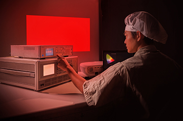

http://www.benq.com/product/projector/w2000/features/
Software Optimization
To maximize color accuracy, the process of software optimization involved adjusting the blacks, whites and greys towards D65 defined by Rec. 709. And the three primary and three secondary colors were adjusted one by one, until they were as close as possible to the references on the Rec. 709 color gamut.
[paste:font size="3"]
[/paste:font]
Production Line Quality Control
Three color adjustment stations in the production line perform final checks on every single unit of our Rec. 709 projectors. Using exclusive BenQ color adjustment procedures, we make sure each projector is manufactured according to the Rec. 709 color standard, and BenQ quality engineers perform final color tests on each projector built to ensure Rec.709 performance.
Αυτα φιλε μου εχουν την ιδια σχεση με το καλιμπραρισμα που εχει η βουρτσα με την π@@τσα

Το μεγαλο γελιο βεβαια ειναι ο τροπος με τον οποιο ρυθμιζει ο τυπος με το σκουφακι τον προβολεα .
Αυτος στο κεντρο του προβαλομενου καδρου και με το φωτομετρο στο αριστερο χερι μετραει την φωτεινωτητα της πρασινης καρτελας
Αντε μετα απο αυτο να πιστεψεις οτι ο προβολεας ερχεται ρυθμισμενος

Μετρας και ρυθμιζεις με χρωμομετρο και σπεκτρομετρο και ρυθμιζεις θερμοκρασια λευκου gamma και χρωματικο τριγωνο φωτεινοτητα , κορεσμο και χροια των πρωτευόντων και δευτερευόντων χρωματων .
Με το φωτομετρο που κραταει ο τυπος το μονο που μπορεις να ρυθμισεις ειναι η φωτεινοτητα των χρωματων και το gamma και αυτο με πολυ δυσκολια καθως τα δεδομενα των μετρησεων δεν περνανε σε καποιο προγραμμα ....
