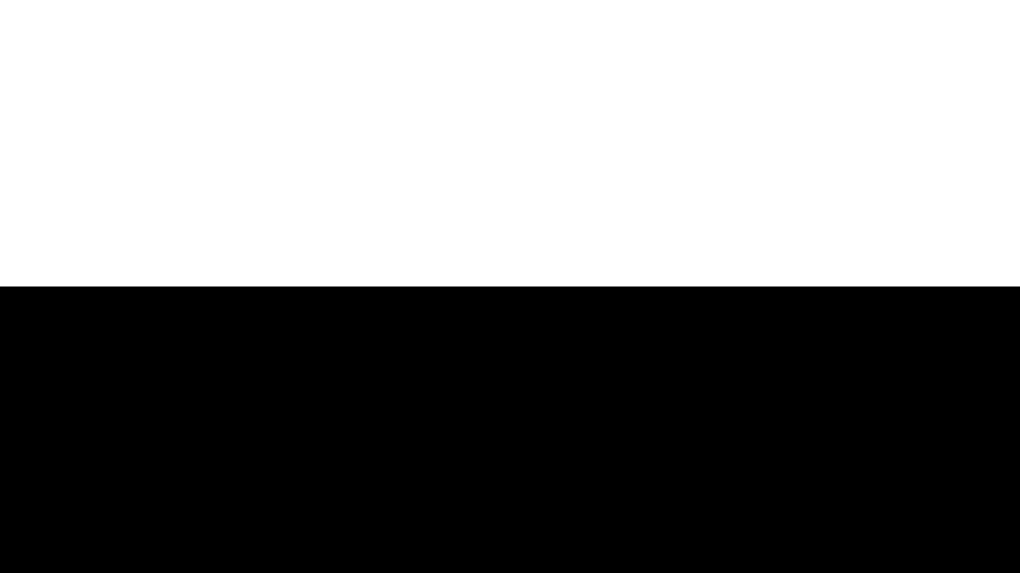

Φίλε Παναγιώτη, δυστυχώς η ανάγκη για μασκάρισμα δεν θα εκλείψει... Η δυνατότητα για συνολικό dimming που έχουν τα LED, μπορεί να επιτρέψει το αβυσσαλέο μαύρο στο πατερνάκι, αλλά σε κανονικές συνθήκες, δεν γίνεται να δουλέψει αυτό, γιατί το dimming αφορά στο σύνολο του κάδρου και όχι σε μικρά τμήματα, όπως συμβαίνει στις τηλεοράσεις LED-LCD με local dimming.
Σωστά, το ίδιο όμως δεν συμβαίνει και τώρα που έχουμε τις UHP, SHP ή XENON λάμπες; Εκτός εάν δεν αναφέρεσαι στις μετρήσεις του ANSI contrast, και το πώς ακριβώς επηρεάζουν οι λευκές περιοχές του πάνελ τις μαύρες σε ένα πατερνάκι-σκακιέρα.
Για να γίνω περισσότερο κατανοητός, ας αφήσουμε προσωρινά απέξω τις SXRD και DILA τεχνολογίες προβολής, κι ας μιλήσουμε αποκλειστικά για προβολείς DLP.
Ας υποθέσουμε λοιπόν ότι σε έναν προβολέα DLP με κλασική λάμπα UHP, προβάλουμε ένα πατερνάκι σαν το παρακάτω:
Αν μετρήσουμε τη φωτεινότητα στη μαύρη περιοχή του πάνελ, διαπιστώνουμε ότι το μαύρο μας είναι πολύ φωτεινότερο από ότι θα ήταν το ίδιο αντίστοιχο τμήμα σε ένα μαύρο πατερνάκι full field, επειδή η φωτεινότητα από τη λευκή περιοχή ξεχύνεται στη μαύρη και τη ξεθωριάζει.
Ας υποθέσουμε ότι απομονώνουμε πλήρως την λευκή περιοχή στο πάνελ, σκεπάζοντάς την π.χ., με ένα μεγάλο κομμάτι μαύρο βελούδο ή μασκάροντάς την στον φακό του προβολέα. Ξαναμετράμε ξανά με το φωτόμετρο τη φωτεινότητα στο μαύρο τμήμα μας, που τώρα πια όμως δεν επηρεάζεται καθόλου από το λευκό τμήμα του πάνελ.
Μετά, αναποδογυρίζουμε το πατερνάκι και το προβάλουμε έτσι:
Επαναλαμβάνουμε την προηγούμενη διαδικασία, μασκάροντας δηλαδή το λευκό τμήμα του πάνελ. Μετράμε τη φωτεινότητα του μαύρου τμήματος.
Το άρθροισμα της φωτεινότητας των δύο τμημάτων του μαύρου στο πάνελ, μετά από το μασκάρισμα των λευκών περιοχών, πρέπει λογικά να μας δώσει τη φωτεινότητα που θα μας έδινε ένα μαύρο πατερνάκι full field στον ίδιο προβολέα, έτσι δεν είναι;
Αν λοιπόν, όλη τη παραπάνω διαδικασία την επαναλάβουμε σε έναν DLP προβολέα, που όμως χρησιμοποιεί led αντί για λάμπα UHP, ισχυρίζεσαι αν κατάλαβα καλά, ότι το άρθροισμα από τις φωτεινότητες των δύο μαύρων τμημάτων του πάνελ, θα μας δώσει ένα σύνολο φωτεινότητας μεγαλύτερο από ότι θα μας έδινε ο ίδιος προβολέας σε ένα full field μαύρο πατερνάκι; :118:
Κι αν ναι, πόσο μεγαλύτερη μπορεί να είναι αυτή η φωτεινότητα, με το δεδομένο ότι αναφερόμαστε σε καθρεφτάκια ενός DLP πάνελ, τα οποία είναι εντελώς κλειστά;
Μανιακός με τα πατερνάκια μέχρι τελικής πτώσης... :143::605:
Ακριβώς αυτό, Παναγιώτη. Όσον αφορά τα εντελώς κλειστά καθρεφτάκια του DMD, μην λησμονείς πως υπάρχουν και οι εσωτερικές ανακλάσεις και διασπορές του θαλάμου, που επηρεάζουν την τελική τιμή του μαύρου και εδώ έγκειται το "πλεονέκτημα" των LED σε full field μαύρο, όπου μπορούν να χαμηλώσουν αρκετά τη φωτεινότητά τους σε πραγματικό χρόνο για να τις περιορίσουν, κάτι που οι UHP, SHP και Xenon δεν κάνουν...
Το μέγεθος βέβαια της διαφοράς, εξαρτάται από την υλοποίηση του κατασκευαστή, αν δεν πάρουμε όμως το μηχάνημα στα χέρια μας, δεν μπορούμε να τη γνωρίζουμε επακριβώς...
