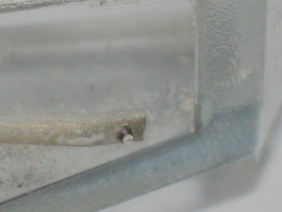

εχω το παραπανω πικ απ και υποθετω (εαν μπορειτε δωστε μου πληροφοριες πως να το ελεγξω) οτι εχει προβλημα στην κεφαλη
θα ηθελα να ρωτησω αν γνωριζεται με ποιες αλλες κεφαλες ειναι το παραπανω πικ απ συμβατω (εχω ψαξει στο ινετερνετ και δεν εχω βγαλει ακρη)
Το ηχοσυστημα ειναι πολυ ωραιο και αρκετα ποιοτικο και ειναι κριμα να αλλαξω το πικ απ οποτε προσπαθω να βρω μια λυση για την επιδιορθωση του

ο ηχος απο το πικ απ
ακουγεται σαν να ακους ραδιοφωνικο σταθμο και εχει παρασιτα (ο καλυτερος τροπος που μπορω να το περιγραψω)
αυτο που οφειλεται
και αλλη μια ερωτηση τι ειναι suspension σε μια κεφαλη

Suspension είναι η ανάρτηση της βελόνας πάνω στην κεφαλή.
Μάλλον αυτή έχει σπάσει.Μου είχε συμβεί σ ενα beocenter 7007 που φοράει κεφαλή mmc4 (εσένα φοράει mmc 20) και έπαιζε οπως λές.
Επειδή ειναι ακριβές αυτές οι κεφαλές βρήκα στο ebay ενα άλλο ολόκληρο και το αγόρασα για ανταλλακτικά και για καλή μου τύχη είχε πολύ καλή κεφαλή.
Ψάξε για ολόκληρο κομμάτι που φοράει αυτήν την κεφαλή.
Ισως είναι προιμότερο.

:435: Ποιος τη δάγκωσε???
Πέρα από τη πλάκα, έχει λιώσει στο παίξιμο...κυριολεκτικά!

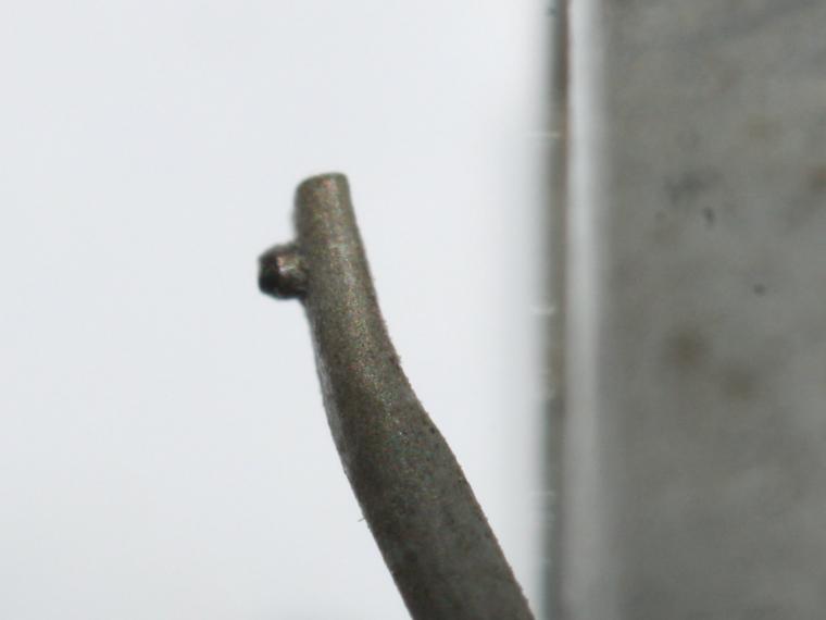

Επειδή η βελόνα της mmc3000 δείχνει να είναι bonded (το διαμάντι πάνω σε βάση), κοινώς δεν υπάρχει σε εσένα... δηλαδή κάπως έτσι έπρεπε να φαινότανε...
