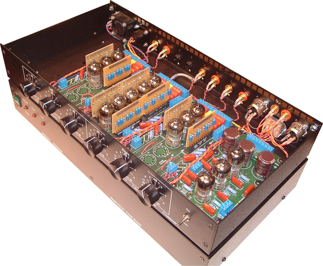

Εγώ θα πρότεινα αυτό..
Με ποτ της προκοπής,υπάρχει επιλογή.
Και εδώ για λαμπάκηδες....

Αυτο φαινεται σοβαρο εργαλειο..
Ειναι με εξωτερικο τροφοδοτικο?
Ποσο πανε αυτα?
Σου βγαζει θορυβο-φυσιμα,δεν γουσταρω καθολου τον θορυβο...
Μπορεις να ρυθμισεις τα gain απο αυτο?
Τιμες?
Ποσο πανε αυτα?
Τιμες?
Αν έβγαζε θόρυβο,φυσήματα,κλπ...θα το είχες δει στις αγγελίες....ούτε κατά διάνοια...
Ρυθμίζεις και το γκαίν και όλα.
Με εξωτερικό τροφοδοτικό είναι το λαμπάτο.Εγώ το έχω με δύο ξεχωριστά τροφοδοτικά,ένα ανα κανάλι στο ίδιο κουτί.
Εμένα βέβαια είναι το πιο παλιό.
Από τιμές υπολόγισε το απλό με εξασθενητές γύρω στο χιλιάρικο.
Τα λαμπάτα από 2 και πάνω.
