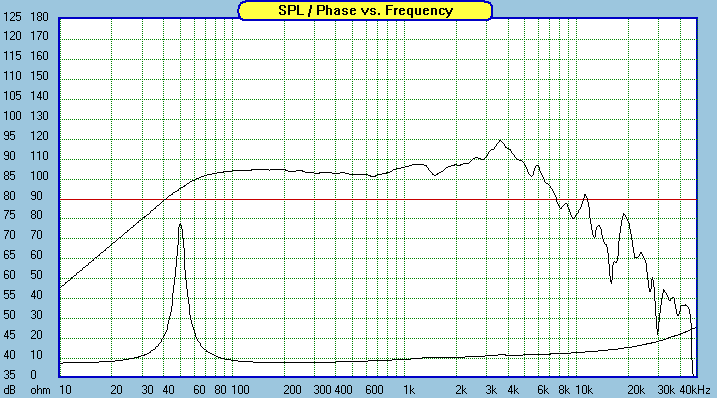

Εδώ ας πούμε είναι οι μετρήσεις του δικού μου mid (Aurum Cantus AC165/50CK) που επιβεβαιώνουν πως με λίγο (ή με πολύ,δεν τα διάλεξα εγώ) ψάξιμο μπορεί κάποιος να καταλήξει σε κάτι ταιριαστό.
