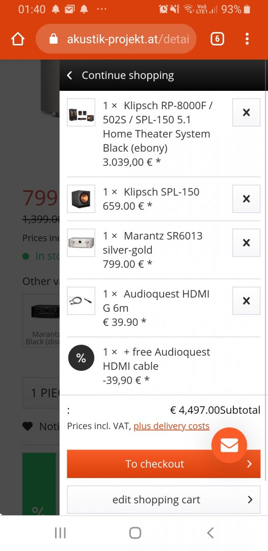

Μπορεί να πάρει Maratz με πολλά περισσότερα καλούδια και διαχείριση 2 sub με το audyssey (20€)
και γλυτώνει και το minidsp.
2 sub κλειστά θα πρότεινα μιας και έχουμε δει ότι σε τυπικά σαλόνια δουλεύουν καλύτερα
και ηχεία με όσο πιο μεγάλο woofer (ή πολλά πιο μικρά) τον παίρνει η τσέπη του,
να κοιτάξει σε klipsch ;)

Ευχαριστώ πολύ για όλες τις πληροφορίες παιδιά. Δεν σας κρύβω ότι τα περισσότερα μου φαίνονται κινέζικα.
Σχετικά με τον χώρο, δεν είναι ακριβώς σαλόνι. Πιο πολύ play room, σε υπόγειο χώρο. Θα μπορούσε κάποιος να το πει και dedicated room. (Δεν το λέω έτσι γιατί ανοίγω τους ασκούς του Αιόλου)
Όσον αφορά τα Klipsch, ήταν στις σκέψεις μου αλλά πολύ διφορούμενες απόψεις γμτ... Όπου έχω πάει να ακούσω ηχεία, σε καταστήματα εννοώ, όλοι σχεδόν μου λένε τα ίδια πράγματα... Πολύ χρωματισμένα ηχεία, κουραστικά μετά από κάμποση ώρα, αν και εντυπωσιακά στην αρχή κλπ κλπ.
Πολύ μπέρδεμα.

Καλα ναι δεν ειναι και οτι καλυτερο τα klipsch αλλα προφανως ο φιλος στα προτεινει για την τιμη σε σχεση με το μεγεθος των ηχειων. Υστερα με κανενα minidsp ή audyssey θα τα κοψεις λιγο απο τον χρωματισμο που εχουν....αλλα οχι θαυματα.

Κάθε ηχείο έχει τον χαρακτήρα του, δεν είναι θέμα καλού ή κακού. Λόγο κόρνας έχουν χαρακτηριστικά ψηλά που σε άλλους αρέσουν σε άλλους όχι.
Έχουν βέβαια το καλό ότι είναι πιο ευαίσθητα από το μέσο όρο και αυτό τα κάνει να παιζουν δυνατά.
Με το audyssey μπορείς να τα κόψεις.

Το ιδιο ειπαμε με αλλα λογια..
Το καλα ναι εννοωντας οτι καλα ναι,δεν ειναι οτι καλυτερο!...δλδ συμφωνω με οτι ειπε ο φιλος πανω...και οχι οτι οτι δεν ειναι καλα. Ειναι τονισμενα ψηλα και σε χωρο χωρις φροντιδα γινεται ακομα πιο ενοχλητικο το φαινομενο.
+1 οτι ειναι πιο ευαισθητα και δεν χρειαζονται πολλα watt.
