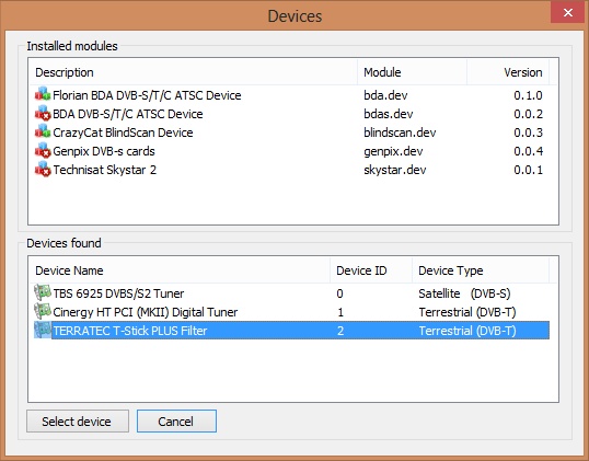

Έχεις περασμένο driver; Γιατί από ό,τι λες στην αρχή δεν είχες βρει για τα Windows 8. Για να δεις αν βλέπει το στικάκι, πήγαινε στο Tools>Devices, και διάλεξε είτε το Florian BDA, είτε το BDA DVB. Αν το στικάκι φαίνεται κάτω μπορείς να το διαλέξεις και να προχωρήσεις.
