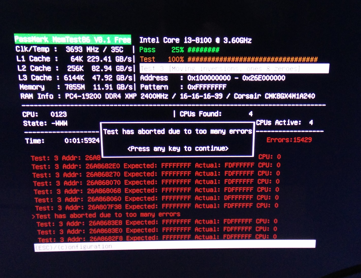

Ετρεξα και το memtest αφου καταφερα να κανω boot στικακι και να το αποτελεσμα.....

Ετρεξα και το memtest αφου καταφερα να κανω boot στικακι και να το αποτελεσμα..... View attachment 118606
τη μνήμη και στο πλαίσιο...πείτε το ιστορικό...δείξτε και τη φωτό
αυτοί θα κάνουν τον τυπικό έλεγχο (ευκολάκι) και θα πάρετε άλλη
γνώμη μου αν μπορείτε να πάρετε 2χ4

Τωρα βεβαια το θεμα ειναι τι γινεται....παει ο αλλος με τη μνημη στο χερι και την αποδειξη αγορας και τη φωτο απο το memtest ζητωντας αλλη μνημη ή παει ολο το μηχανημα εκει?
Υ.Γ. με προλαβε ο daharis666......αντε να δουμε αν θα βγει ακρη τοσο ευκολα.
ναι...οι μνήμες έχουν σίριαλ νάμπερ και βάση αυτού υπάρχει αντιστοιχία με τον κωδικό που δίνει το πλαίσιο στην απόδειξη
σίγουρα η μνήμη θα περάσει από τυπικό έλεγχο (αλλά είναι ευκολάκι η διάγνωση μιας ελαττωματικής μνήμης...το είδες και εσύ)
εννοείται ότι τραβάς φωτό την μνήμη για να καταγράψεις και εσύ τους κωδικούς...
και εννοείται ότι παίρνεις σφραγιστή μνήμη
αν πάλι είναι τόσο κασμάδες και ζητήσουν όλο το μηχάνημα...αναγκαστικά το πας
αλλά δεν δέχεσαι με την καμία να πληρώσεις έλεγχο σέρβις και π>@παρίτσες

Πηγαινε με τη μνήμη στο χέρι και πες τη μαγική λεξη: DOA ;)
Και καλού κακού βγαλτη μια φωτο όπως λέει ο Χάρης γιατί είναι λίγο κουτοπόνηροι στο Πλαίσιο ορισμενοι.

Πηγε νωρις το πρωι ο φιλος για τον οποιο ειχα στησει τον υπολογιστη στο πλαισιο με τη μνημη,την φωτο απο το memtest και μετα και απο ελεγχο που εκαναν του εδωσαν καινουργια μνημη (ιδιος τυπος και εταιρεια αλλα ζητησε να παρει 2χ4 με μια μικρη επιβαρυνση). Εγω ειχα παρει τον υπολογιστη στο γραφειο μου και ετσι πριν λιγο εβαλα τις μνημες και ολα οκ. Δεν ξερω πως βεβαια προκληθηκε το προβλημα,μιας και οπως ειπα ειχε δουλεψει σχεδον τρεις μερες κανονικα αλλα απο την στιγμη που αντικατασταθηκε αμεσα,δεν εχει και σημασια. Το παλιο ποντικι φυσικα κλειστηκε για παντα σε μια ντουλαπα (δικαιως ή αδικως) και ολα καλα.
