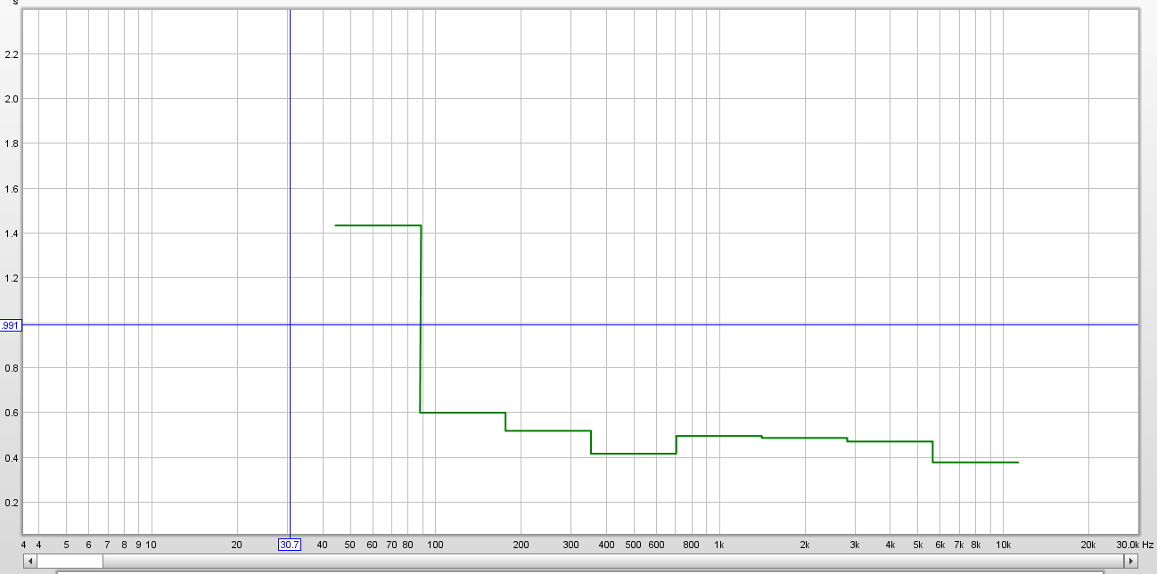

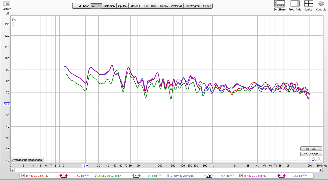

Ήρθε ο Καστρουνης για το hc και έκανε και κάποιες πρόχειρες μετρησουλες στο κυρίως σύστημα με τυχαία τοποθέτηση και εν αναμονή του controller που περιμένω για να δω πως θα γίνει η τελική τοποθέτηση:D
Ρεαλιστικά σχόλια καλοδεχούμενα ;)
60.886
147.741
1. Βλέποντας πρώτα το πάνω και μετά βλέποντας το κάτω, αντιλαμβάνεσαι πόση περιποίηση χώρου σε γλυτώνει το συγκεκριμένο ηχείο!
2. ένα θεματάκι που φαίνεται στους 60-70 κύκλους και στις διπλασιαζόμενες συχνότητες με φθίνουσα πορεία ως προβλέπεται (120-140 κύκλους, 260-280 κύκλους, κλπ) δε ξέρω αν μπορείς να το αντιμετωπίσεις παθητικά στο χώρο χωρίς μεγάλες επεμβάσεις.
3. Εξαιρετική απόκριση από ένα εξαιρετικό ηχείο! Ζηλευουμε όλοι!
4. Με ήπιες επεμβάσεις στο χώρο μπορείς να κατεβάσεις λίγο το RT 60 στοχευμενα στο 800-6k, θα το ακούσεις καλά. Πιο κάτω, και με αυτό το ηχείο, παράτα το ως έχει. IMHO.

Χαλια. Θελεις σαμπ. Πουλησε τα.
Αδιανόητη απόκριση για το συγκεκριμένο χώρο.
Στο είπα ότι παίζει καλά ως έχει;

Αυτά μου έστειλε ο Καστρουνης,αυτά ανέβασα.
Οι μετρήσεις έγιναν πολύ πρόχειρα,περισσότερο απο περιέργεια δίκη μου κυρίως για τη συμπεριφορά του χώρου.Ουτε καν τις κουρτίνες δεν έκλεισα και βέβαια τα "καλικατζαρακια" βοήθησαν τη μέτρηση.:roflmao:

  • Εξήγησε παρακαλώ τα τέσσερα χρώματα; τι ειναι το καθένα;
  • Τι smoothing ειναι;
  • Το null στα 60κατι μπορει να αλλάξει με αλλαγη απόστασης απο πίσω ή δεν παίζουν αυτα στο καρδιοειδες;
  • Μετράει πολυ πολυ καλά για τον χώρο, και γίνεται και καλυτερα χωρίς αγριάδες.

Απο τόσο μικρά ηχεία τέτοιο πράμα δεν το περιμένει κανεις η αλήθεια είναι. Τώρα γιατί έχουν 10db διάφορα το ενα με το άλλο; Κάτι σα να παιζει εκεί. Αλλα μάλλον αδιαφορο. Οντως το rt σα να τσιμπάει. Και αυτό με τους 60-70.
Όταν εχεις και τις παραμορφώσεις βάλτες κι αυτές.
