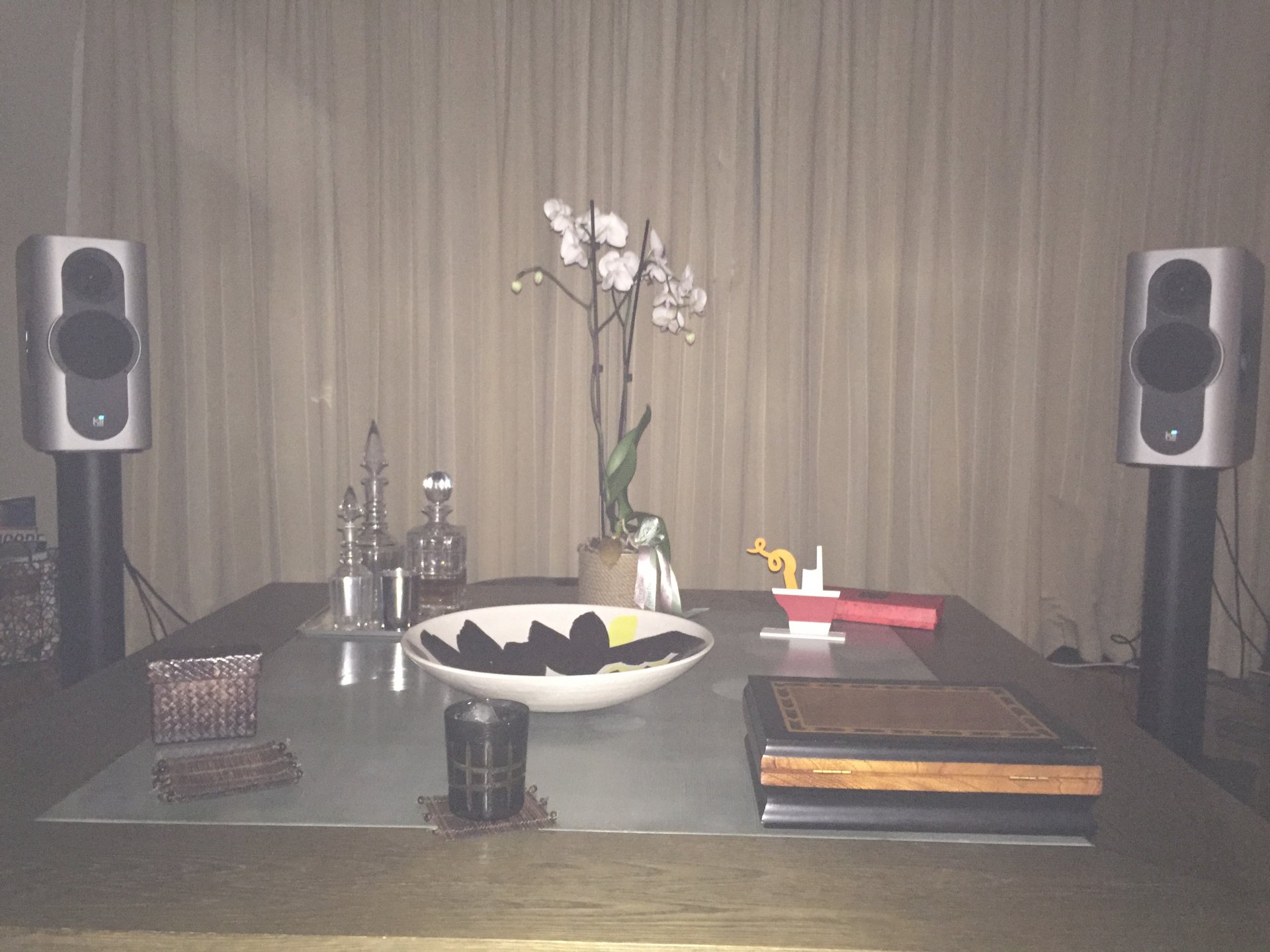

Σωστό toe in?
Γιατί δεν τα βάζει να κοιτάνε το ένα το άλλο?
Ναι για την ακρίβεια η θέση ακρόασης είναι το πιάτο επάνω στο τραπεζάκι. Ε! άμα ακούει το πιάτο καλά είναι.
Εχουν εξηγηθεί εδώ μέσα αναλυτικά τα περί "toe in"
Και μια φωτο απο τη θέση ακρόασης.Η θέση ειναι η ίδια της προηγούμενης φωτο.

Ναι ρε Χρηστάρα το ξέρω ότι έχει εξηγηθεί εδώ μέσα το θέμα toe in με 45 μοίρες που λέει ο ear αλλά εγώ δεν ασπάζομαι την άποψη αυτή.
Εσυ φυσικά στο δικό σου σύστημα-χώρο κάνεις ότι γουστάρεις.Εννοείται.
Δεν πρόκειται για "άποψη".. ;)
Έτσι είναι τα πράγματα. 8-)
Αν δεν "ασπάζεται" κάποιος τις αρχές του HiFi, τα γνωστά pdf που χαλάνε ολίγον τι την "πιάτσα" των απανταχού παρηδων με το γρέζι το μι-κρο-σκο-πι-κό και των άλλων με το γρέζι το ελαφρύ, ας βάλει και τα τουιτερ να βγάζουν μπάσα, τι να κάνουμε.. στο χάλι έντ, όλες οι "απόψεις" χωράνε, υπάρχει περίσσεια δημοκρατικού συναισθήματος και αλληλοκατανόησης στις ανοησίες του καθενός. :p
60.895
147.752
Για μια ακόμη φορά, να επαναλάβω ότι toe in σημαίνει στροφή προς τα έσω των ηχείων περαιτέρω των υποχρεωτικών 30 μοιρών του υποχρεωτικού ισόπλευρου τριγώνου ακρόασης.
Αν δηλαδή τα ηχεία δε τα δώσουμε καθόλου toe in, τότε θα έχουν στροφή προς τα έσω μόνο 30 μοίρες, τις υποχρεωτικές του ισόπλευρου (όχι ισοσκελούς) τριγώνου ακρόασης.
Το υποχρεωτικό ισόπλευρο τρίγωνο ακρόασης, ορίζει ότι ακούμε on axis τα ηχεία, δηλαδή μας κοιτάνε στην ευθεία, ώστε να βρισκόμαστε στο κέντρο του άξονα των λοβών ακτινοβολίας των μεγαφώνων.
Σε κάθε άλλη τοποθέτηση, ακούμε off axis.
Ως γνωστόν, όλες οι μετρήσεις των ηχείων γίνονται on axis..
Το toe in είναι μιά μορφή off axis τοποθέτησης των ηχείων, με μόνο σκοπό την ελάττωση των πλαϊνών πρώτων ανακλάσεων από τους πλευρικούς τοίχους, δηλαδή την ελάττωση της ποσότητας της ενέργειας της πρώτης ακτινοβολίας των μεγαφώνων από τους πλαϊνούς τοίχους. Δεν υπάρχει κανένας απολύτως άλλος λόγος για την χρήση του toe in.
Το αν δύναται το ηχείο να χρησιμοποιηθεί σε τοποθέτηση με toe in, το βλέπουμε από τα σχεδιαγράμματα των λοβών απόκρισης, δηλαδή από την off axis απόκριση συχνότητας. Αν αυτή η off axis απόκριση είναι ομαλή μέχρι πχ τις 15 μοίρες, τότε μπορούμε να δώσουμε toe in εως 15 μοίρες, οπότε το κάθε ηχείο θα έχει συνολική κλίση προς τα έσω την υποχρεωτική των 30 μοιρών του τριγώνου ακρόασης συν την κλίση του toe in, δηλαδή 30+15=45 μοίρες.
Πιο διφραγκα, δε γίνεται να τα κάνω. Δεκάρες τα έκανα. Συγνώμη κιόλας που τα γράφω σα να τα λέω σε 5-χρονα... :p:D
Και να επαναλάβω ότι δε πρόκειται για δικές μου προσωπικές "απόψεις". Έτσι έχουν τα πράγματα. :drinks:
Όσο για το εξαιρετικό ηχείο του φίλου μας του γκονη, η εκτίμησή μου (αποκλειστικά λόγω μεγέθους μεγαφώνων) για την μέγιστη απόσταση ακρόασης, δηλαδή για το απολύτως μέγιστο μήκος της κάθε πλευράς του ισόπλευρου τριγώνου ακρόασης, είναι τα 2 μέτρα max. Αν είχα αυτά τα ηχεία, πάνω από 1.60-1.70 δε θα τα χρησιμοποιούσα ποτέ. Και θα τους έδινα ένα ελαφρύ toe in, της τάξης των 10 μοιρών, δηλαδή θα είχαν συνολική κλίση 40 μοιρών. 8-)
Αυτά, απολύτως φιλικά, όπως πάντα, και φυσικά με απόλυτη κατανόηση στις υποχωρήσεις και συμβιβασμούς που χρειάζεται να κάνει οποιοσδήποτε σε ένα κοινόχρηστο χώρο σπιτιού. :drinks:
Φίλτατε gonis,κανονικά -και ανεξάρτητα της κλίσης προς τα έσω- δεν προβλέπεται παρεμβολή επιπλοποιίας εντός του στερεοφωνικού τριγώνου.
Άμα ποτέ βαρεθείς και τα βάλεις σε αγγελία (τα ηχεία και όχι τα...τραπέζια με τα διακοσμητικά),μην ανησυχείς,εδώ είμαστε εμείς.:lolsign:
