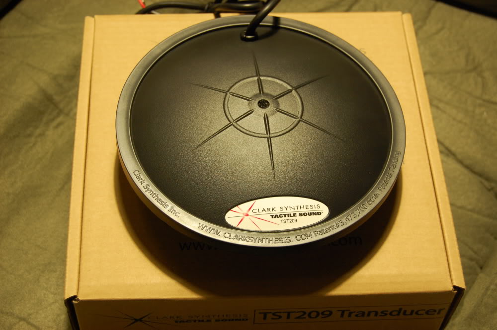

ρωτησα το φιλο μου τον Τζονυ απο το Σικαγο που εχει βαλει κατω απο τον καναπε του δυο Clark Synthesis TST209 Tactile Transducer Bass Shaker παρεα με ενα εξωτερικο ενισχυτη (αυτος δεν ειναι 230ν) και μου ειπε πως συνδεεις με καλωδιο ηχειων τα Bass Shakers με τον εξ. ενισχυτη και αυτον μετα με τον ραδιοενισχυτη σου με ενα καλωδιο για σαμπγουφερ...
πρεπει η συνδεσμολογια να γινει με προσοχη (παραλληλα ή εν σειρα) γιατι επηρεαζεται το ποσα Ωμ βγαινουν στην τελικη....

εγω προσανατολιζομαι σε ενα ζευγαρι απο Clark Synthesis TST209 Tactile Transducer Bass Shaker παρεα με ενα Dayton Audio SA240-B 240W Subwoofer Amplifier with Boost για υλοποιηση σε κρεββατι.....:116:
το συγκεκριμενο μαγαζι στελνει παντου στον κοσμο....

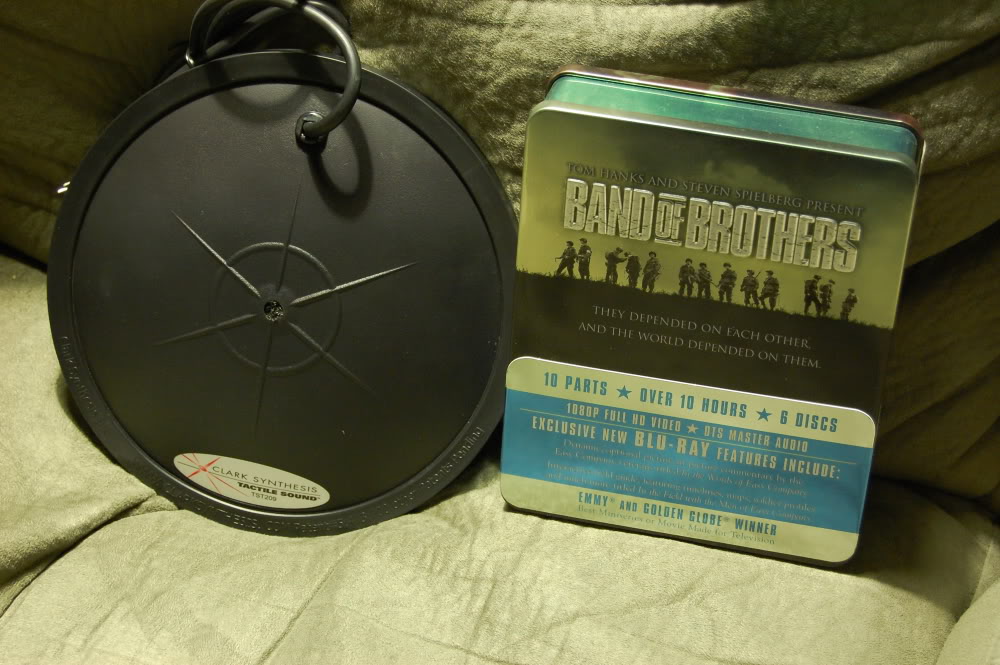

το κλαρκ δε θελει ποδαρακια κλπ....
μπαινει κατω απο το καναπε,κατω απο τον πατο μας και βαραει κατ'ευθειαν...
το πολυ να χρειαστει να βιδωθει σε ξυλο....
δεν ειναι τιποτα ορατο και η εταιρια διαθετει αλλα 4 μοντελα πιο ισχυρα.....
το ασημενιο το χρυσο και το πλατινενιο,το μονο που ισχυριζεται πως κατεβαινει κατω απο τα 20Hz....

Clark Synthesis θα βρεις εδω...
καλος ενισχυτης για αυτα ειναι αυτος ο Dayton Audio SA230 230W Subwoofer Amplifier αλλα και αυτος και αυτος....
το μαγαζι στελνει σε ολο το κοσμο αλλα μπορει τα μτφ να σου κοστισουν πολυ,μιας και δε χρησιμοποιει το αμερικανικο ταχυδρομειο (USPS) αλλα κουριερ.
αν καποιος σκοπευει να αγορασει απο εκει,θα του συστηνα να παει μεσω τριτου προσωπου μιας και αυτος συμφερει και χρησιμοποιει το αμερικανικο ταχυδρομειο (USPS)....
αλλωστε το κλαρκ δεν ειναι μεγαλυτερο σε ογκο απο ενα dvd.....
