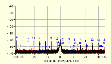

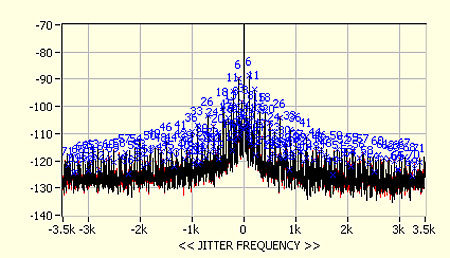

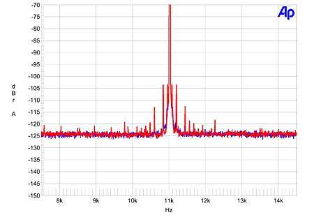

Eντάξει ένα προβληματάκι το έχει στις μετρήσεις..
Cambridge DacMagic, high-resolution jitter spectrum of analog output signal, 11.025kHz at –6dBFS, sampled at 44.1kHz with LSB toggled at 229Hz, 16-bit data. Center frequency of trace, 11.025kHz; frequency range, ±3.5kHz (left channel blue, right red).
Cambridge DacMagic, high-resolution jitter spectrum of analog output signal, 11.025kHz at –6dBFS, sampled at 44.1kHz with LSB toggled at 229Hz, 16-bit USB data. Center frequency of trace, 11.025kHz; frequency range, ±3.5kHz (left channel blue, right red).
Το παραδέχονται και οι μηχανικοί της Cambridge λίγο πολύ, αν διαβάσεις το Manufacturer's comment.
The DacMagic does exhibit very strong attenuation of jitter from all input signals due to our Anagram ATF upsampling and reclocking algorithm. However, as you have touched on, the USB interface itself inherently carries a much higher level of jitter than S/PDIF/TosLink, as the audio data have to be inserted into a TDM stream according to a 12MHz clock nonsynchronous with the audio.

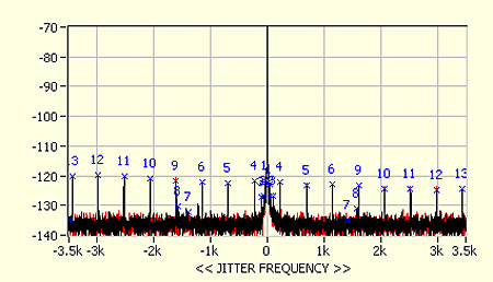

Αυτό που μου έκανε εντύπωση είναι ότι μέτρησαν σημαντικά χαμηλότερες τιμές jitter όταν το laptop έπαιζε από τη μπαταρία (oπότε το jitter από τη USB ήταν στα επίπεδα της Toslink)... Και δε μιλάμε για μικρές διαφορές:
DacMagic, Jitter @ 44.1kHz using a Laptop USB powered by battery, total correlated Jitter (ref. 2.08dBV into 8k ohms) = 149ps (DC1 Channel), 151ps (DC2 Channel).
DacMagic, Jitter @ 44.1kHz, using a laptop USB powered by power supply, total correlated jitter (ref. 2.07dBV into 8k ohms) = 2794ps (DC1 Channel), 2828ps (DC2 Channel).
DacMagic, Jitter @ 44.1K using Toslink through a CD player (passthrough), total correlated jitter (ref. 3.57dBV into 8k ohms) = 124ps (DC1 Channel), 122ps (DC2 Channel).

Εκτός αν βγει κάποιος και υποστηρίξει ότι θα ακούσει τη διαφορά μεταξύ των 125 και των 2800 πίκο; Μπορεί άραγε;
Κώστα, άνοιξα ήδη σχετικό thread όπου μπορεί να γίνει γενικότερη συζήτηση.
Επί του συγκεκριμένου review οι μετρήσεις δεν αμφισβητούνται διότι τις επιβεβαιώνει και ο κατασκευαστής με δικές του..
Αλλά αν διαβάσεις πιο προσεκτικά το προηγούμενό μου post (ή το manufacturer's response) θα δεις ότι ίσως τελικά η USB του DacMagic δεν έχει και κανένα σοβαρό πρόβλημα εφόσον οταν το laptop έπαιζε με τη μπαταρία οι μετρήσεις του jitter της USB ήταν στα ίδια επίπεδα με την toslink..
Προσωπικά το θεωρώ πολύ εντυπωσιακό και θα όφειλαν να το έχουν διερευνήσει περισσότερο (ίσως και να το έχουν κάνει δηλαδή αλλά δε μας λένε τίποτα..).
Βάλε άλλο laptop, άλλαξε "τουβλάκι" τροφοδοσίας, παίξε από ένα ρημαδο-σταθερό υπολογιστή κ.ο.κ.
Aν όχι οι άνθρωποι της Cambridge (που φαίνεται να ξέρουν τι συμβαίνει και έχουν και την πολυτέλεια με βάση τα παραπάνω να ρίξουν το φταίξιμο στο laptop) τότε σίγουρα ο ίδιος ο Γιαννάκης ο Άτκινσον.
Πλερώνεις το ATF της Anagram για να έχεις χαμηλό jitter και μετά σου πετάει ο άλλος ένα "μην παίζετε από τη USB" και καθάρισε;! Τι λες ρε μάστορα... 2009 έχουμε.. Φυσικά και θα παίζουμε από τη USB...

Να ξεκαθαρίσουμε ότι δε φταίει το DAC και η Cambridge - στο βαθμό που θεωρούμε δεδομένο ότι το asynchronous USB είναι σπάνιο ακόμα. Δεν το έχουν βάλει άλλοι σε πολύ ακριβότερα μηχανάκια, η Cambridge θα το βάλει...
Όμως εδώ καλό είναι να θυμηθούμε τι γράφαμε σε άλλο thread και συγκεκριμένα εδώ.
Synchronous: in this mode the readout clock is directly derrived from the 1KHz frame rate. There is a PLL that takes in the start of frame signal and genrates a clock. Using this scheme its rather difficult to generate 44.1, but very easy to generate 48KHz. This is a primary reason why many early USB audio devices only supports 48KHz, they used this mode. As you can guess this mode is very susceptible to jitter on the bus, pretty much anything that causes the output from the host to be jittered (PS noise, vibrations, interference etc) AND things that can cause jitter on the interconnect (interference, reflections, ground noise etc) will wind up with jitter on the readout clock. This is a VERY poor mode to use for decent quality audio.
Οι σημαντικές διαφορές στις μετρήσεις ανάλογα με το τι θα χρησιμοποιηθεί ως media transport σε συνδυασμό με το γεγονός ότι παίζει μέχρι 48k από τη USB με κάνουν να πιστεύω ότι απλά το δουλεύουν σε synchronous mode...
Όχι ότι άμα είναι adaptive θα είναι σημαντικά καλύτερα τα πράγματα αλλά δεν θα περίμενα τόσο σημαντικές διαφορές..
Άρα δε φταίει το USB αλλά η υλοποίηση και το:
..που ισχυρίζεται ο μηχανικός της Cambridge είναι απλά μπούρδα γιατί λέει τη μισή αλήθεια.
Δε θα μου κάνει εντύπωση να αρχίσουμε να διαβάζουμε και αναφορές για διαφορές στα USB καλώδια που θα χρησιμοποιηθούν με ττο συγκεκριμένο DAC.
Tελικώς, το USB στο DacMagic, με δεδομένους τους συμβιβασμούς του synchronous (ή adaptive στην καλύτερη) mode, είναι άριστο, εφόσον υπό καλές συνθήκες στην πηγή σου δίνει το jitter που σου δίνει κι από την Toslink είσοδό του. Μάλλον κατόρθωμα είναι και είμαι περίεργος δηλαδή και σε τι setup μετρήσανε τόσο χαμηλό jitter εκεί στην Cambridge.
