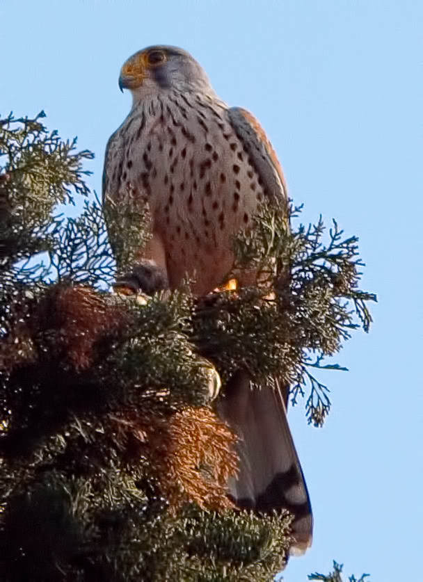

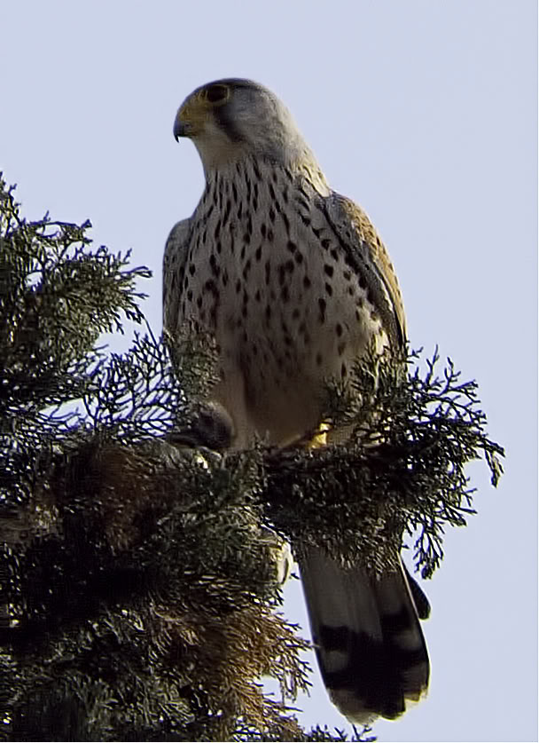

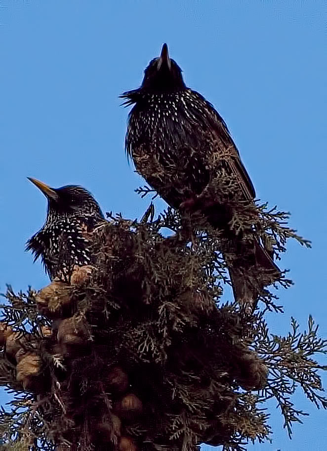

να μια φωτό (100% κροπ) από την Ε-620 με τον φτηνό φακό τον 70-300 στα 300 με f11 :
λίγο τό'σκασα στο σάρπνες, αλλά για 250 ευρώ φακός νομίζω πως μια χαρά είναι. Σύνολο αξίας εξοπλισμού για αυτή τη φωτό: 700 ευρώ. τζετ!
14.141
11.831
Έχεις κάνει λιγότερο sharpen και αυτό είναι καλό επειδή δεν φαίνονται τα artifacts που είχαν δημιουργηθεί στην άλλη. Να υποθέσω ότι είναι στα 150mm με το διπλασιαστή, για να δώσει τα 300;

όχι, αυτές οι φωτός είναι με τον 70-300, τον φακό της κατηγορίας "ΚΙΤ" της όλυ.
η αλήθεια είναι ότι οι φωτός αυτές είναι τεχνικώς κακές. είναι κόντρα στον ήλιο, το σώμα του πουλιού είναι στη σκιά, με ένα πολύ φωτεινό ουρανό από πίσω, και συνολικά έντονα υποφωτισμένες (ήθελαν τουλάχιστον 1 EV μεγαλύτερη έκθεση, στην επεξεργασία τους έδωσα "φως"). είναι με f11 και ISO 500 με την E-620, ενώ θα μπορούσαν να είναι με F7-8 και ISO 200. Είναι σε 1:1 θέαση, 100% κροπ, μεγέθους μισού μεγαπίξελ, άρα τα υπόλοιπα 11,5 μεγαπίξελ του αισθητήρα πήγαν σε άχρηστο φόντο.
Όμως, δείχνουν υπό αντίξοες συνθήκες, τι μπορεί να βγάλει ο φτηνός 70-300 της όλυ (μιλάμε για 250 ευρώ φακό)

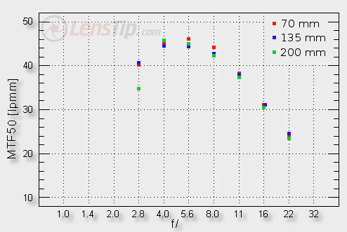

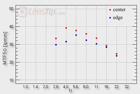

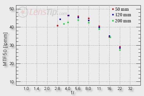

τέλος, είναι αδύνατο να έχεις την απαίτηση από τον φτηνό 70-300 της όλυ να έχει αποτέλεσμα σε 100% κροπ παρόμοιο του 4-πλάσιας τιμής 50-200.
οι δυνατότητες ανάλυσης των δυό φακών αποτυπώνονται ξεκάθαρα σε αυτά τα δυό διαγράμματα:
και να μη μιλήσουμε για χρωματικές εκτροπές και άλλες κακοήθειες... Ωστόσο, με λίγο resize (εφόσον έχεις καδράρει καλά το θέμα σου) μπορείς να έχεις πολύ αξιόλογο αποτέλεσμα και με τον 70-300 της όλυ. Είναι μια πολύ τίμα αγορά, όπως κι όλα τα προϊόντα της όλυ ΙΜΗΟ πάντα...:126:

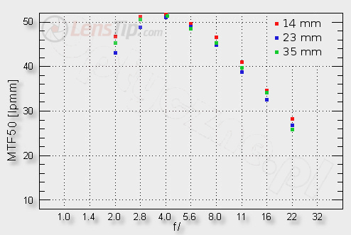

για σύγκριση, αυτό είναι το διάγραμμα του top-pro 14-35 φακού που έχω:
δε λέω, 2 χιλιαρικάκια ο φακός, αλλά τα αποδίδει, δε κοροϊδεύει... από τέρμα κάτω είναι ξυράφι, ενώ σε f4 ξεπερνάει τις δυνατότητες του αισθητήρα... μετά το f5.6 αναλαμβάνει γλυκά γλυκά το ντιφράξιον...

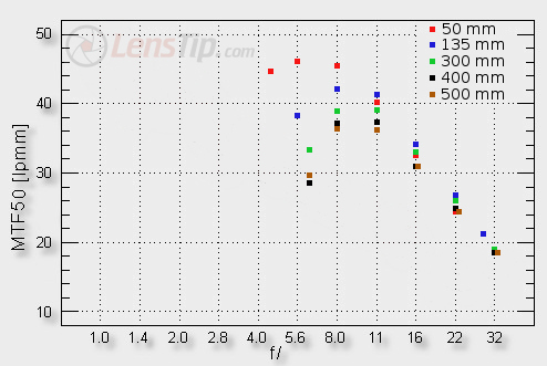

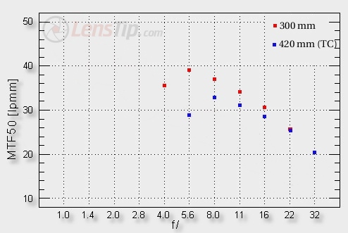

Ας δούμε δυό παραδείγματα από Sigma:
1. ο 50-500 ή αλλιώς "Bigma" (που παρήγγειλα):
2. ο 150-άρης μάκρος (που ομοίως παρήγγειλα)
πως πάει το γέλιο?????? :138:

Αρχικά, κάτσε να μελετήσω τα διαγράμματα, να δω σε τι αναφέρονται. Κατά δεύτερον είδες ότι ο Σίγμα δεν μετράει και τόσο καλά. Κατά τρίτων, σέβομαι τα κάλά (ακριβά) ζούικο, αλλά αυτόν τον 70-300 που τον πέτυχες; Δεν είναι για μας τέτοιοι φακοί.

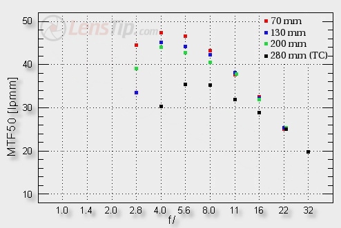

Nikon Nikkor AF-S 70-200 mm f/2.8G IF-ED VR
βλέπεις τι κάνει ο 1.4 ΤC ????

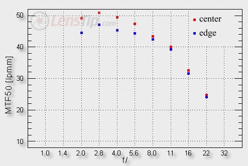

και πάμε πάλι ψηλά: ζουίκο 150mm f2
Τελικά, δεν είναι κακοί φακοί οι ζουίκοι, ε????
