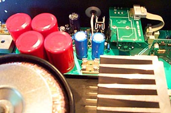

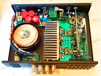

Δυστυχώς η Unison έχει καλυμένους τους πυκνωτές τροφοδοσίας και δεν φαίνεται κανένα χαρακτηριστικό τους
το ίδιο συμβαίνει και με τον μετασχηματιστή...
Τ
ΤΑΣΟΣ ΑΝΤΩΝΑΡΑΚΟΣ
Αν χρειαζεσαι τα ρευματα του κινεζου μαλλον δεν εχεις αλλη επιλογη.......αν ομως οχι και προκειται να οδηγησεις και ενα ευαισθητο ηχειο (ποια ηχεια?) τοτε μην το σκεφτεσαι...ο Ιταλος ειναι εξαιρετικος ενισχυτης.
2.575
13
Χρήστο
αν πάρω σαν αναφορά (μεγέθους) την γέφυρα του τροφοδοτικού (στην πρώτη φωτογραφία το πάνω αριστερά αλουμινένιο τετράγωνο κουτάκι) μπορώ να σου πω ότι οι πυκνωτές δεν έχουν μεγάλη χωρητικότητα (δεν νομίζω να υπερβαίνουν τα 32.000μF συνολικά) .Αυτό θα σου επηρεάσει κυρίως την χαμηλή περιοχή αναπαραγωγής του ενισχυτή όπου εκεί οι μονάδες χαμηλών θα "στραγγίξουν" την τροφοδοσία από παροχή ρεύματος σε μουσικά περιεχόμενα με έντονο χαμηλό σε συνδυασμό με αναίσθητα ηχεία.Όσο για τον μετασχηματιστή αυτός φαίνεται να είναι επαρκής λόγω της κατηγορίας του (τοροειδής) έχει μεγάλο ποσοστό απόδοσης και έτσι είναι μικρότερος από έναν αντίστοιχο τετράγωνο συμβατικό.Και όλα αυτά βέβαια για την ονομαστική ισχύ που δίνει ο κατασκευαστής (2 Χ 130 Watt RMS @ 8 Ωμ).
Γνώμη μου θα ήταν να τον ακούσεις εσύ πριν τον αγοράσεις και να κρίνεις ανάλογα...
