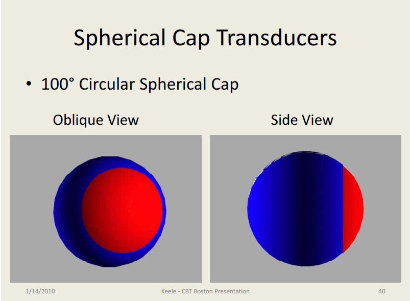

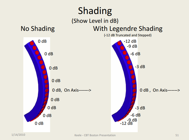

Η τεχνολογία των CBT’s βασίζεται σε πειράματα του πολεμικού ναυτικού των ΗΠΑ το 1978 & 1983 με θέμα την υποθαλάσσια εκπομπή ήχων μέσω σφαιρικών εκπομπών με φθίνουσα ένταση όσο πλησιάζουμε στα άκρα της σφαίρας “Shading”.

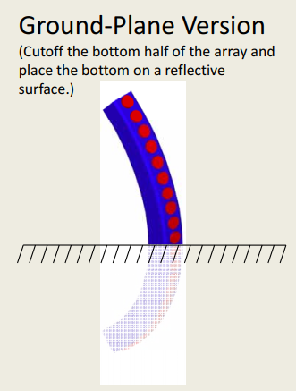

Ο Keele απλοποιώντας τα παραπάνω χρησιμοποίησε αρχικά ηχεία σε μορφή τόξου με φθίνουσα ένταση Shading.
Και κατέληξε στο παρακάτω, το οποίο χρησιμοποιεί το πάτωμα, ως αντανάκλαση προκειμένου να ολοκληρωθεί το τόξο.

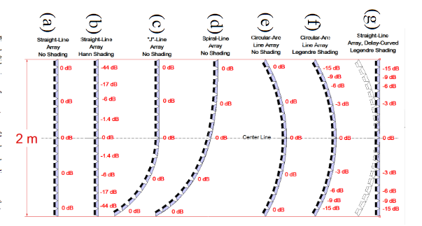

Συγκριτική μελέτη του Keele μεταξύ διαφόρων τύπων Line Arrays, έδειξε ότι τα CBT's φαίνεται πως είναι η καλύτερη μορφή Line Arrays μέχρι στιγμής.
http://www.xlrtechs.com/dbkeele.com...rmance Ranking of Loudspeaker Line Arrays.pdf
1.CBT circular-arc array: 80,
2.CBT delay-curved straight-line array: 77,
3.Un-shaded circular-arc array: 54,
4.Spiral-line array: 46,
5.“J”-line array: 26,
6.Straight-line array (Hann shaded): 23, and
7.Straight-line array (not shaded): 10
zakman35
1.985
4.008
Πέρα λοιπόν από τα γνωστά πλεονεκτήματα των Line Arrays όπως το ότι μπορούν να παίξουν σε πολύ υψηλές εντάσεις, διατηρώντας τις παραμορφώσεις σε χαμηλά επίπεδα, τα CBT’s έχουν επιπλέον:
Δεν επηρεάζονται από την αντανάκλαση του πατώματος, μιας και αυτό είναι μέρος του σχεδιασμού, με αποτέλεσμα η απόκριση συχνότητάς τους να παρουσιάζει μικρές διακυμάνσεις σε διαφορετικά σημεία του χώρου, κάτι που σημαίνει ότι δεν ακούει καλά μόνο αυτός που κάθετε στο sweet spot.
Η ένταση του ήχου παραμένει ίδια ασχέτου του ύψους της θέσης ακρόασης,λόγο του Shading.
Λειτουργεί τόσο σε near field όσο και σε far -field.

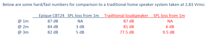

Η ένταση του ήχου στα 3m έχει απώλεια μόλις 5 db για τα CBT, ενώ 9,5 db για ένα κανονικό ηχείο.

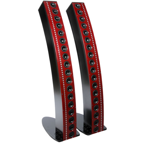

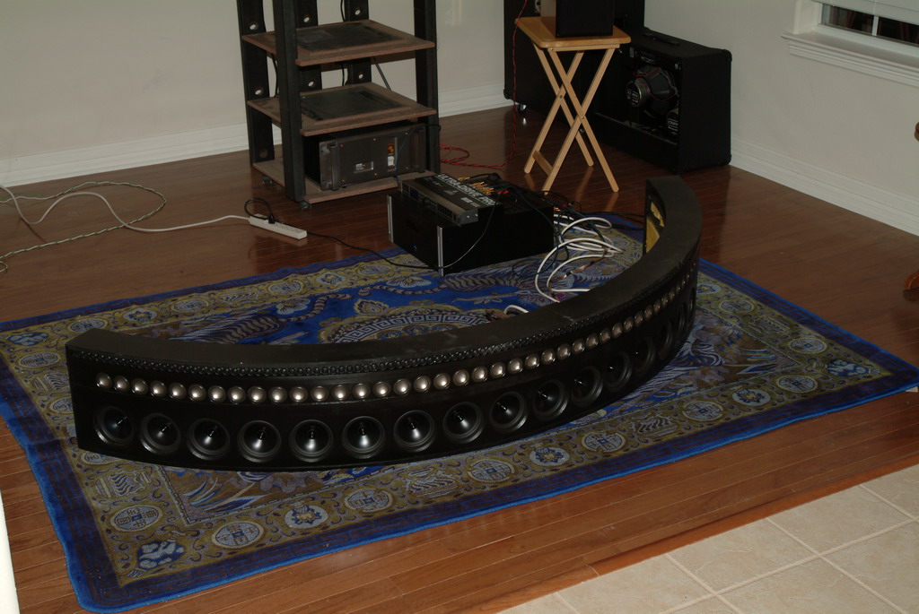

[DOUBLEPOST=1512908261][/DOUBLEPOST]Κάποιο ντιούιδες προχώρησαν και στην κατασκευή κεντρικού
5.032
4.334
Κι απ ότι βλεπω τιμη χωμα!
Μπραβο Zakman.
Ριχνοντας μια γρηγορη ματια δεν μπορει καποιος να μην δει, ένα σωρο τεχνικα στοιχεια που παραθετει ο δημιουργος τους.
Αναπόφευκτα και με πικρια σκέφτομαι ποσες φορες δεν τα αποριπτουμε ολ αυτά εξ αιτιας των αυτιων μας (τα οποια αναπόφευκτα ακουν και το γουστο μας, το οποιο όμως μπορει ν αλλαζει και σε γοργους ρυθμους)

To CBT24 έχει ευαισθησία 87 db / 4 ohm
Recommended amplifier power: 50 to 250 watts RMS
Short term peak rating in excess of 2 kW from 100 Hz to 20 kHz.
Οπότε δεν το βλέπω να είναι δύσκολο φορτίο, εξαρτάται βέβαια και από τις εντάσεις που θέλει ο χρήστης.
