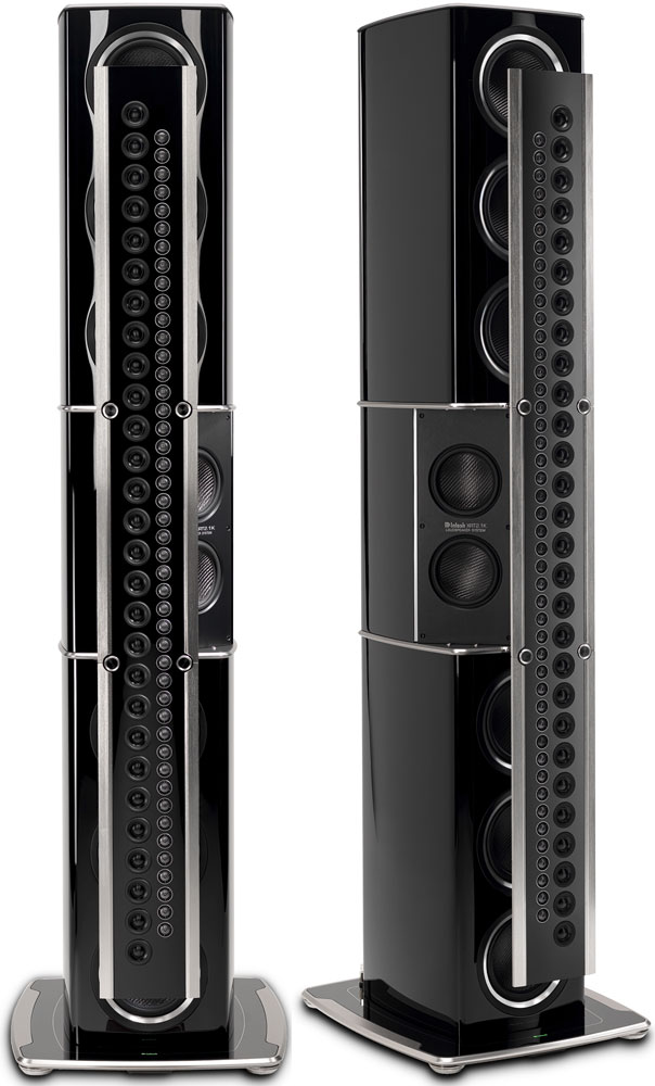

Λοιπόν
CBT 36
Ύψος 1,65μ , βάθος 0,60+ (δε γράφει πόσο είναι η βάση), πλάτος 17,5 εκ.
4Ω , max spl 120+
Από μετρήσεις ζωγραφίζει. Αλλά θες ενεργό κρος και 2 στερεοφωνικούς τελικούς.
Τα μιντ τα συνδέει παράλληλα και σε σειρά για να βγουν τα 4Ω.
Τις 5 ζώνες έντασης τις φτιάχνει με αντιστάσεις.
1η ζώνη 6 μιντ 24 τουητς
2η 4μιντ 16 τουητς -2,5db
3η 4μιντ 16 τουητς -4,5db
4η 2 μιντ 8 τουήτερ - 8db
5η 2 μιντ 8 τοητερ -11 db
Το ένα κανάλι του τελικού οδηγεί τα μιντ το άλλο τα τουήτερς, όπως ακριβώς σε ενα ενεργό με minidsp και τελικούς.
Κατεβαίνει μέχρι τα 50, άρα θέλει και σαμπ αν έχεις πολλές απαιτήσεις.
Το CBT 24
Πιο απλό σαν κατασκευή.
Μετράει όμως με όλα τα κλασικά προβλήματα των φουλ στις χαμηλές και τις υψηλές. Το καλό είναι ότι χρειάζεσαι ένα στερεοφωνικό τελικό.
Το minidsp το χρειάζεται για να βάλεις σαμπ και για να διορθώσει τα προβλήματα των φουλ στις υψηλές συχνότητες.
Προτεινόμενο κρος έχει τα 80 και τα 40HZ.
Αν δεν ήμουν στριμώκωλ@ φέτος θα έβαζα την γυναίκα να διαλέξει φινίρισμα για το CBT 36. Το καλό είναι ότι έχω τα υπόλοιπα (Minidsd, τελικούς). Σαμπ δεν νομίζω καν να χρειαστώ. Αλλά και πάλι το αφήνεις για αργότερα.
