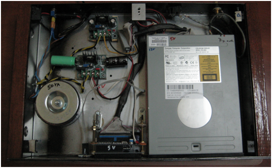

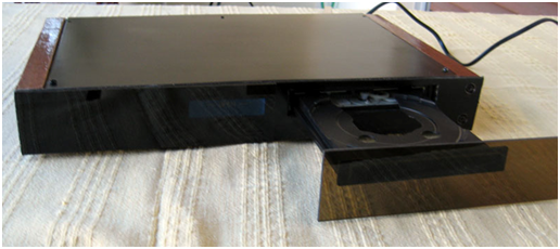

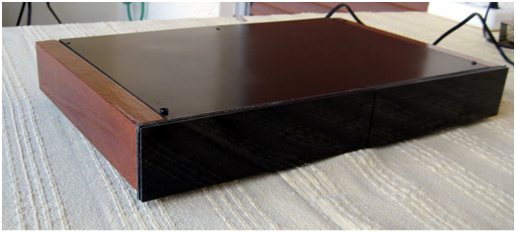

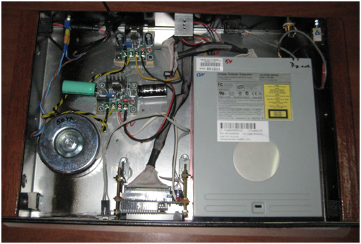

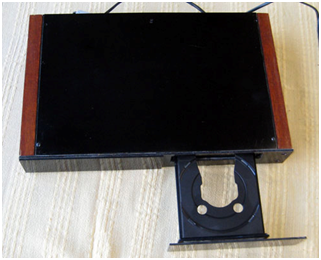

Σας παρουσιάζω ένα εύκολο Project που μπορεί να φτιαχτεί από οποιονδήποτε χωρίς ιδιαίτερες γνώσεις, με υλικά που οι περισσότεροι πιθανόν να έχετε πεταμένα σε κάποιο συρτάρι ή που μπορείτε εύκολα να βρείτε με χαμηλό κόστος.
Το ηχητικό αποτέλεσμα όπως και σε όλες τις κατασκευές εξαρτάται σε μεγάλο βαθμό από τις επιλογές σας στα υλικά. Κυρίως θα έλεγα από την ποιότητα του CDrom, από την τροφοδοσία και βέβαια από την στήριξη.
Στην δική μου περίπτωση πάντως το αποτέλεσμα ήταν αναπάντεχα ευχάριστο και αποτελεί το βασικό μου CDplayer εδώ και 4-5 χρόνια.
Είναι νομίζω γνωστό πως εταιρείες όπως η Meridian(πιθανόν και άλλες), χρησιμοποιούσαν οδηγούς CDROMστα CD-players τους. Οπότε δεν θα πρέπει να σας κάνει εντύπωση αν ένα CDRom μπορεί να παίξει καλά μουσική. Η απάντηση είναι ότι μπορεί, αρκεί να βρούμε το κατάλληλο.
zakman35
1.985
4.008
Τι θα χρειαστούμε λοιπόν.
1) CDROMμε σύνδεση IDEκαι ψηφιακή έξοδο.
2) Ένα τροφοδοτικό 12V/1,5Aκαι ένα 5V/1A (οποιοδήποτε ΑΤΧ τροφοδοτικό κάνει). Για τους ποιο μερακλήδες Linear τροφοδοτικό με έναν τοροειδή 2x12V/50VA και μερικά LM317 ή και καλύτερα (ειδικά για την τροφοδοσία των 5V).
3) CDROM Controller Kit With display + Remote control (η πλακέτα που δίνει της εντολές στο CDrom).
4) To κουτί της αρεσκείας σας.

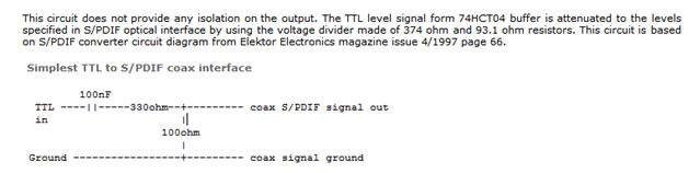

Η ψηφιακη εξοδος των cd-rom ειναι οπως τις coaxial ψηφιακες εξοδους οποιουδηποτε cd player η θελει καμμια προσαρμογη για να ''παει'' στο dac η στον pro ?
zakman35
1.985
4.008
Βασικά είναι ΤΤL που σημαίνει ότι είναι 5V αντί για 1V που είναι η coaxial.
Υπάρχουν διάφορα κυκλώματα που μετατρέπουν την TTL σε coaxial.
Το ποιο απλό είναι το παρακάτω, περιλαμβάνει μόνο 2 αντιστάσεις και ένα πυκνωτή.
Εγώ δοκίμασα με και χωρίς και ήταν καλύτερα χωρίς. Κατευθείαν το σήμα από την έξοδο του CDrom στο Dac.
Τουλάχιστον στα 3-4 διαφορετικά dac που δοκίμασα το transport, δεν είχα κανένα πρόβλημα, κλείδωνε κανονικά και έπαιζε μια κανονικά χωρίς διακοπές κτλ.
