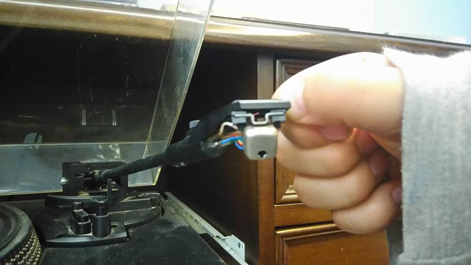

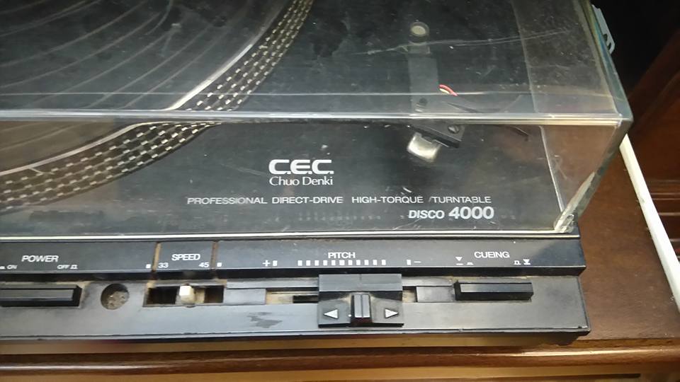

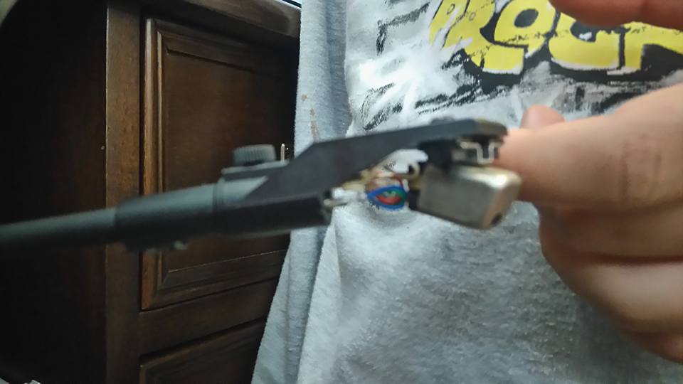

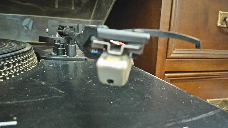

Έχω το παραπάνω πικ απ, από το οποίο λείπει η βελόνα. Δεν έχω ιδέα που μπορώ να βρω και πως να την ζητήσω. Μπορείτε να με βοηθήσετε;
Ευχαριστώ!
Υ. Σ. Σας βάζω μερικές φωτογραφίες για να καταλάβετε τι ακριβώς λείπει!

Αλλαζεις κεφαλη και οχι βελονα εδω,και καλο ειναι να πας σε ενα μαγαζι μαζι με το πικαπ που πουλαει διαφορες κεφαλες και πες να σου βαλουν κεφαλη υψηλης εξοδου ΜΜ για σιγουρια και αν δεν το εχεις συντηρησει γενικως το πικαπ καλο θα ηταν να γινει και αυτο λογο παλαιοτητας.Και απο κεφαλες υψηλοεξοδες καμια grado h Αυdio technica αλλα καλυτερα δες εδω νομιζω θα σε καλυψει http://www.soundimage.gr/category.php?id_category=190

Σε αυτα που αναφερα αναλαμβανουν και αυτο το κομματι της συντηρησς η μπορει να σε καθοδηγησουν απο τιμες δεν μπορω να γνωριζω απλα ρωτας παντως για οικονομικες κεφαλες υψηλοεξοδες και οικονομικες για το δικος σου πικαπ να πας σε grado h Audio technica που εχουν οι Ωδες στη Καλλιθεα επισης αν θες πιο κεντρο Ομονοια Γερανιου 41 στον Ριτσο φερνει τα παντα και αναλαμβανει και συντηρησεις.

Σε ευχαριστώ πολύ για την βοήθεια. Θα πάω, όπως μου πρότεινες μαζί με το μηχάνημα για να το δούνε.

Να σαι καλα,αν θελει συντηρηση και σου βαλουν και κεφαλη θα εισαι σουπερ!Παντως ο Ριτσος φερνει ολες τις κεφαλες για ολα τα βαλαντια για να μην τρεχεις δεξια και αριστερα .Επισης
αν γνωριζεις τις προδιογραφες της προηγουμενης κεφαλης η του phono που εχει ο ενισχυτης πανω,σιγουρα ολα αυτα θα βοηθησουν περισσοτερο,αν οχι τοτε κεφαλη υψηλοεξοδη καλου κακου.
