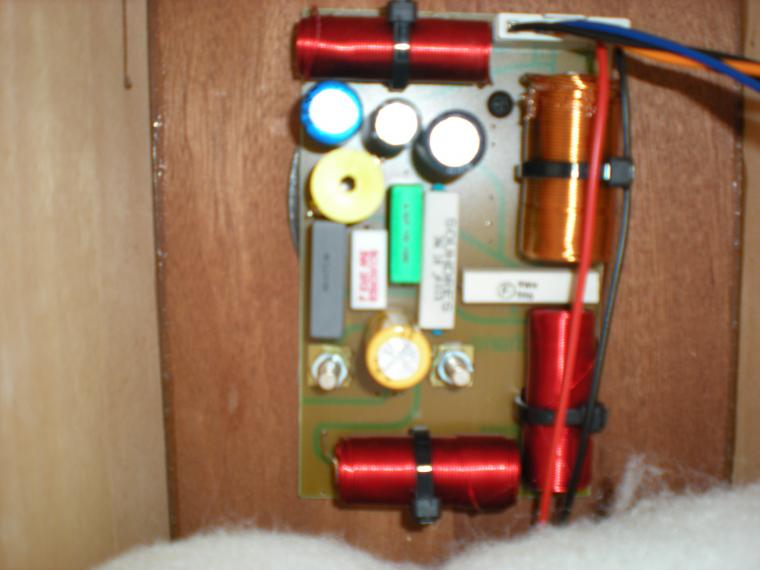

Για μιά ακόμη φορά έχεις δίκιο. Δεν καταφέρνω να φορτώσω την φώτο του εσωτερικού ,όπου φαίνεται γιά παράδειγμα οτι
όλοι οι πυκνωτές είναι ηλεκτρολυτικοί. Νομίζω πως είναι καί λίγο φουσκωμένοι.
Πως βάζεις τις φώτο μεσα αλήθεια;
PeterMeni
10.000
13.515
Από ότι φαίνεται στη φωτογραφία από τους επτά πυκνωτές μόνο δύο είναι πλαστικοί.
Αλλά και τα πηνία δεν είναι κάτι ιδιαίτερο.
Και μόνο από τη διαφορά όγκου, αν αποφασίσεις να αλλάξεις όλους τους ηλεκτρολυτικούς με πλαστικούς, έχεις θέμα τοποθέτησης.
Όλες οι παραπάνω αλλαγές πρέπει να γίνουν με προσοχή έτσι ώστε να μην διαταραχτεί η τονική ισορροπία του ηχείου.
Ένα παράδειγμα για να καταλάβεις τι εννοώ...
Ένας ηλεκτρολυτικός πυκνωτής έχει μεγάλες ανοχές, -10 έως +30% συνήθως.
Αντικαθιστώντας τον με ένα πλαστικό με ανοχή 5% στη ουσία βάζεις έναν αρκετά μικρότερο πυκνωτή, οπότε αλλάζει και η αποκοπή του φίλτρου.
Αντίστοιχα η εσωτερική αντίσταση ενός πλαστικού πυκνωτή είναι πολύ μικρότερη οπότε επηρεάζεται η στάθμη.
Τα γράφω αυτά γιατί πολλοί αλλάζουν αέρα-πατέρα πυκνωτές και θεωρούν πως κάνουν βελτίωση.

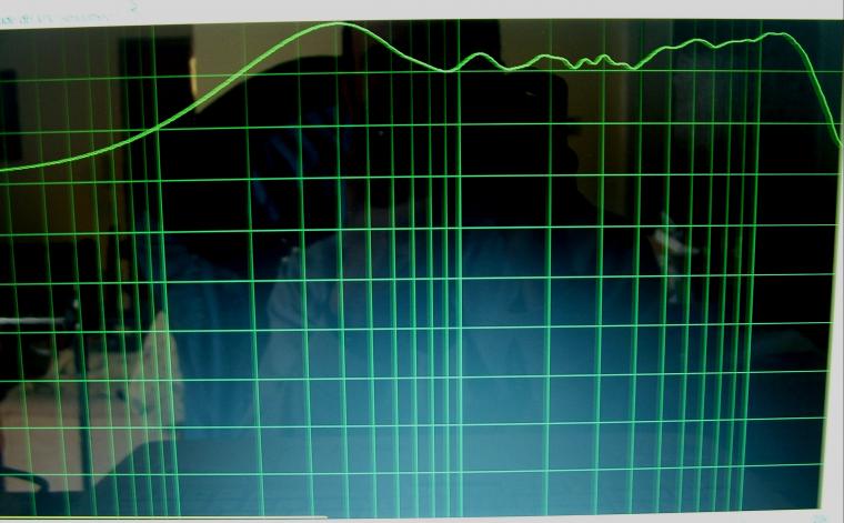

Μετά από αρκετές μέρες οι όποιες παρεμβάσεις στα chario έχουν ολοκληρωθεί και έχουν αρχίσει να παίζουν και πάλι στην ίδια θέση με το ίδιο set up και να μου δίνουν άριστες εντυπώσεις από το καινούριο "σετάρισμα" τους.
Εχω την τύχη να έχω καλό γείτονα τον Peter meni στον οποίο οφείλεται και το άριστο αποτέλεσμα των παρεμβάσεων.
Σε φιλικό καφεδάκι λοιπόν παραπονέθηκα στον Πέτρο οτι τα ηχεία μου είναι "θολά" γι αυτό και ψάχνομαι.
οι μετρήσεις έδειξαν οτι είχα ακούσει σωστά το πρόβλημα και εκείνος σωστά είχε γράψει πως το μαγείρεμα των
υλικών κάνει την διαφορά. Αρα το να άλλαζα μόνος τους πυκνωτές δεν θα ήταν ικανό να διορθώσει την αρκετά
κακή απόκριση των ηχείων.
Με όρεξη και γνώση λοιπόν φτάσαμε σε αυτό που είναι πραγματικά η βελτίωση ή αναβάθμιση του μηχανήματος.
Η συνέχεια έπεται.

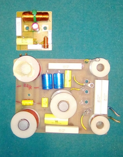

Με την απόκριση που πετύχαμε τελικά, αλλά και τις ακουστικές εντυπώσεις ως τώρα, καταλήγω στο
συμπέρασμα οτι σίγουρα δεν αρκεί ένα καλό όνομα στην αγορά γιά να διασφαλίσει την ποιότητα του προιόντος και πως η αρχή "κάτι παραπάνω θα ξέρουν αυτοί που το έφτιαξαν" δεν πρέπει ποτέ να περιορίζει την έρευνα καί τις "ανησυχίες" μας.
Ετσι οι αλλαγές που αποφασίσαμε να κάνουμε ήταν:
1.Αλλαγή όλων των στοιχείων του cross εκτός των πηνίων(διατηρήθηκε η ίδια πλακέτα).
2.Αλλαγή της εσωτερικής καλωδίωσης
3.Κατάργηση των ακροδεκτών σύνδεσης καί της πλακέτας και των μεγαφώνων(Κολλήσεις)
4.Επέμβαση στις μονώσεις
5.Αντικατάσταση στα διαφράγματα των τουίτερ.
6."ταίριασμα" των τιμών των νέων υλικών (πχ αλλαγή συχνότητας αποκοπής τουίτερ και μιντ).
Μια εικόνα του κυκλώματος διαχωρισμού που πλέον είναι σε δύο τμήματα λόγω μεγέθους των νέων στοιχείων.
Το πόσο διαφορετικό ηχείο έγινε το syntar 200 θα σας το αναφέρω σε επόμενο μήνυμα.

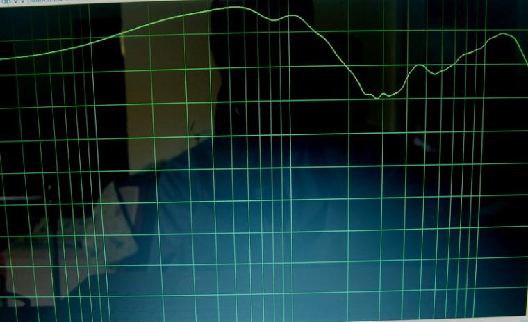

Να πω και εγώ δυο πράγματα για το πως βίωσα τα γεγονότα της βελτίωσης του Chario...
Ο Νίκος είναι γείτονας και φίλος. Όταν λοιπόν τον έπιασαν οι <<ανησυχίες>> για το ηχείο του, τον ρώτησα τι είναι αυτό που του φταίει.
Η απάντηση του ήταν ότι η μεσαία περιοχή στερείται όγκου και ανάλυσης.
Του πρότεινα, αν δεν βαριόταν, να μου έφερνε τα ηχεία να τους ρίξω μια ματιά. Έτσι και έγινε.
Για μια πρώτη εντύπωση ξεκίνησα με μια απλή ακρόαση γνωστού μου τραγουδιού.
Ουπς, σκέφτηκα μετά από λίγα δευτερόλεπτα, ο φίλος έχει καμένο το μεγάφωνο των μεσαίων.
Πλησιάζω το αυτί αλλά παρατηρώ ότι έπαιζε απλά σε πολύ χαμηλή στάθμη σε σχέση με το υπόλοιπο φάσμα.
Κάτι δεν πάει καλά εδώ, σκέφτομαι. Μια μέτρηση θα βοηθήσει.
Μετράω το ηχείο και τι να δω...
Όλη η μεσαία-μεσουψηλή περιοχή βουτάει τρελά. Συγκεκριμένα από τους 1500 Hz, που ξεκινάει η βουτιά, τελειώνει στους 11,5 KHz, με μέγιστη βύθιση έως και 10 db κάτω.
Σαν να μην έφτανε αυτό υπήρχε μεγάλη διαφορά στις υψηλές συχνότητες στο δεύτερο ηχείο που έφτανε μέχρι και τα 2,8 db.
Η θέση μου λίγο δύσκολη, για το πως να του αναφέρω για το εντελώς λάθος ηχείο του.
Τελικά του το είπα όσο ποιο ευγενικά και απαλά γίνεται.
Θα προσπαθήσω, του λέω, πρώτα να διορθώσω το κροσόβερ και μετά αποφασίζουμε αν αξίζει να προχωρήσουμε σε βελτίωση των φτηνών υλικών του.
Σε μια τέτοια κατάσταση δεν θα είχε κανένα απολύτως νόημα να ασχοληθούμε με την φτηνή κατασκευή του κροσόβερ και της καλωδίωσης, αφού θα ήταν δώρο άδωρων και το σωστό ήταν πρώτα να λυθούν τα <<χοντρά>> προβλήματα και μετά να δούμε τη φινέτσα.
Ευτυχώς με μερικές αλλαγές στο κροσόβερ, που από την αρχή μου φαινόντουσαν λάθος, το ηχείο ήρθε και έπαιξε <<σωστά>>.

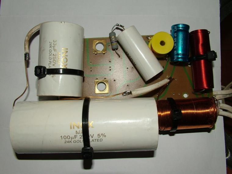

Μετά από ψάξιμο βρήκα τη κατάλληλη φωτογραφία για να μπεις στο πνεύμα...
Κάποια στιγμή είχα στο χώρο μου δύο ηχεία της Chario. Δίδρομα και τα δύο, με σχεδόν το ίδιο midwoofer της Focal. Το ένα ηχείο από την καλή της σειρά την Academy, ενώ το άλλο από την οικονομική σειρά Syntar.
Δες τα κυκλώματα διαχωρισμού τους και μάντεψε ποιο είναι ποιο... Ευκολάκι εεε :)
1.074
1.131
εεεεμ τεράστια η διαφορά θα έλεγα !
