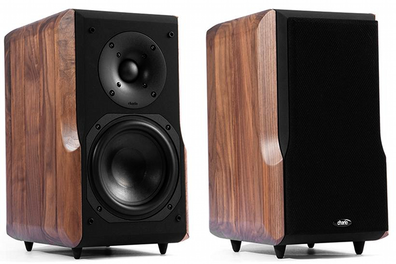

Η βασική αρχιτεκτονική του ηχείου φαίνεται αρκούντως συμβατική, καθώς έχουμε να κάνουμε με ένα κόμπακτ, δίδρομο, bass reflex, αλλά η Chario έχει κάνει δύο κινήσεις που πιθανώς κάνουν την διαφορά. Η πρώτη αφορά του τουίτερ Τ38, το οποίο χρησιμοποιείται και στα τέσσερα ηχεία της σειράς. Είναι μια σχεδίαση μαλακού θόλου 38 χιλιοστών, με τον θόλο να “βλέπει” ένα μεγάλο σε διάμετρο κυματοδηγό. Σε αντίθεση με την συνήθη πρακτική (εξομάλυνση της ακτινοβολίας εκτός άξονα), με βάση τα όσα αναφέρει η εταιρία, εδώ έχει επιλεγεί ένας συνδυασμός ακτινοβολίας του τουίτερ και συνεργασίας των μεγαφώνων και του φίλτρου (με συχνότητα cross τα 1500Hz) που εξασφαλίζει ισχυρότερη άμεση ακτινοβολία προς την θέση ακρόασης, με άλλα λόγια, το ηχείο είναι κατευθυντικό και σχεδιασμένο για δημιουργία ασθενών ανακλάσεων στις υψηλές συχνότητες

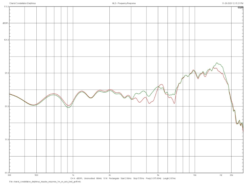

Διάγραμμα ευαισθησίας (dBSPL/1m/2.83Vrms). Ψευδοανηχοϊκή μέτρηση επί του άξονα (συχνότητες πάνω από τα 300Hz). Μέτρηση χωρίς το προστατευτικό πλέγμα (πράσινη καμπύλη) και με το προστατευτικό πλέγμα (κόκκινη)

Τεχνικά Χαρακτηριστικά (κατά τον κατασκευαστή)
Περιγραφή:Ηχείο βάσης/ραφιού.
Δρόμοι/Μεγάφωνα:2, 1x τουίτερ μαλακού θόλου 38mm, 1x μιντ/γούφερ με κώνο από χαρτί, 160mm.
Φόρτιση:Bass reflex (με ακτινοβολία προς το δάπεδο)
Συχνότητα cross:1500Hz.
Ευαισθησία:90dBSPL/1m/2,83Vrms.
Ονομαστική αντίσταση:4Ω.
Αποκοπή χαμηλά:55Hz (-3dB).
Διαστάσεις:410x230x330 (mm, υxπxβ).
Βάρος:12kg

Για να προλάβω όσους θα σχολιάσουν το βουνό στα πρίμα, το ηχείο είναι σχεδιασμένο για να παίζει off-axis. Μάλιστα έχω δει παλιά στο site της ετιαρίας σαφείς οδηγίες για ηχεία της να στήνονται σε cross-firing.

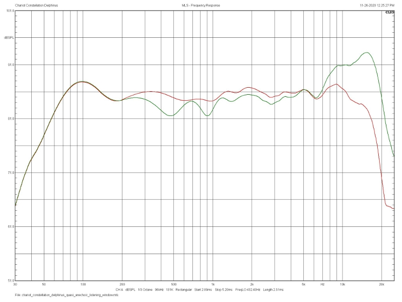

Η (πολύ) ομαλή απόκριση εκτός άξονα ( στο listening window) του ηχείου (κόκκινη γραμμή).
(Δεν κατανοώ όμως τι εννοεί ο δοκιμαστής με το listening window)

Ο Σταμ. λέει επίσης και αυτό:
Αρκετό ενδιαφέρον έχει η μέση απόκριση του ηχείου (μέσος όρος μετρήσεων σε στερεά γωνία ±10°). Εδώ, με αντίτιμο μια μείωση της ευαισθησία πάνω από τα 15kHz) παίρνουμε μια σημαντικά καλύτερη ομοιογένεια μέχρι τα 10kHz, μια συμπεριφορά ή οποία ίσως είναι απότοκη του σχεδιασμού του τουίτερ και του κυματοδηγού του και γενικώς του τρόπου με τον οποίο το ηχείο ακτινοβολεί στο χώρο.
το οποίο και αποκαλεί (μάλλον) listening window.
Άρα δεν σε γελούν τα αυτιά σου.

Στις 10° off axis λέει ο σταματακος πως παίζει πιο ισορροπημένα, αν και πάλι έχει πολλά πρίμα, ενώ τα ανώτερα πρίμα, αυτά πάνω από 10κ, μας έχουν χαιρετήσει.
Η τοποθέτηση των ηχείων στην ευθεία, όπως λέει ο vakis, είναι 30° off axis, και όχι 10°, δηλαδή θα έχει πολύ σημαντική πτώση στα πρίμα, με εντελώς απώντα τα ανώτερα πρίμα.
Βεβαίως, λόγω της έλλειψης στα μπάσα, αυτή η τόσο off axis τοποθέτηση, θα ακούγεται πιο ισορροπημένη, εφόσον ο χρήστης δεν διαθέτει κάποιο σύστημα ισοστάθμισης.
Η ανομοιογενεια μεταξύ της on axis και off axis απόκρισης, είναι πάντοτε κακός σύμμαχος για την ομαλή ένταξη του ηχείου στο χώρο, δηλαδή πρόκειται για ηχείο που δε βολεύεται εύκολα σε κανένα δωμάτιο.
