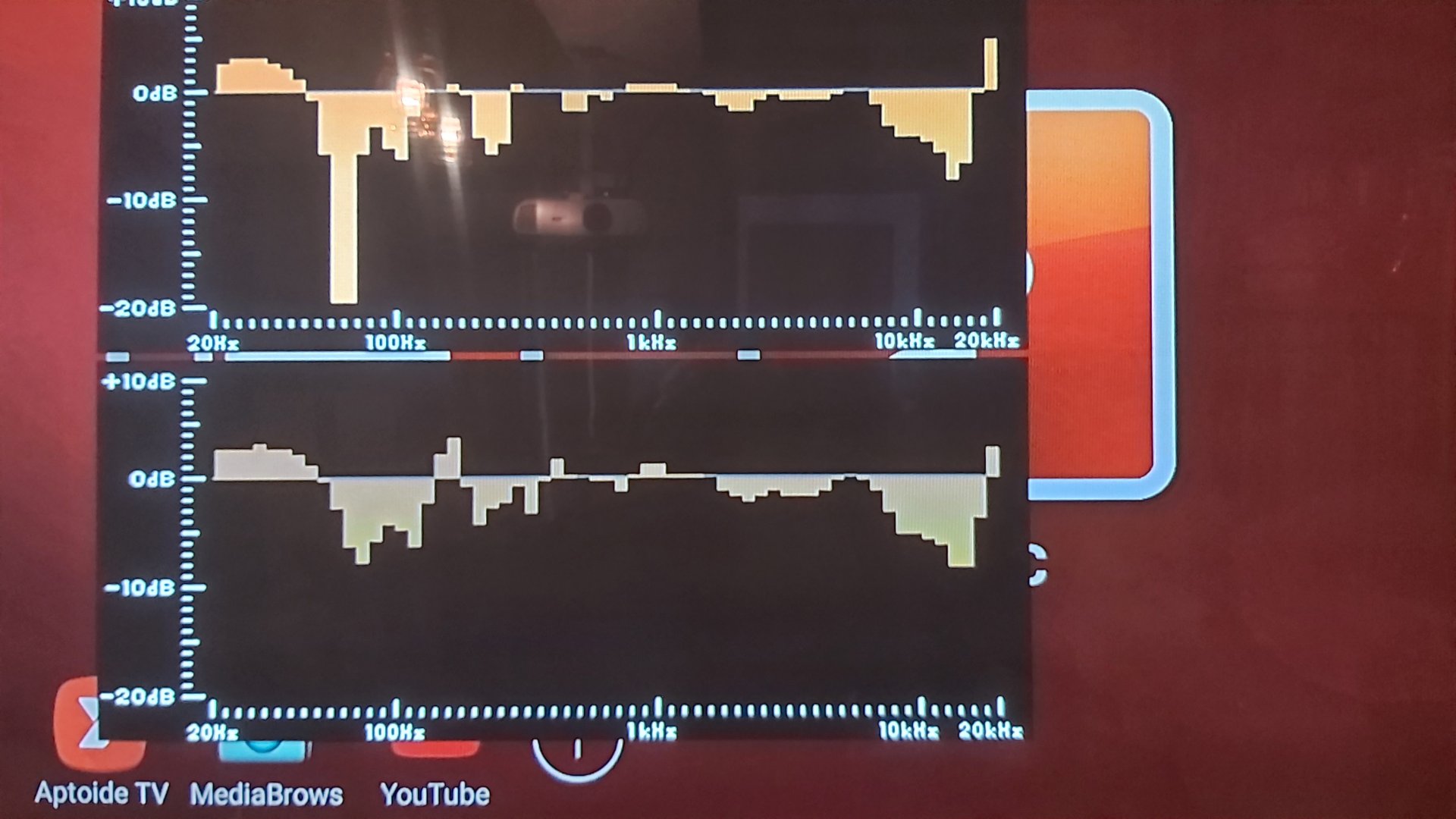

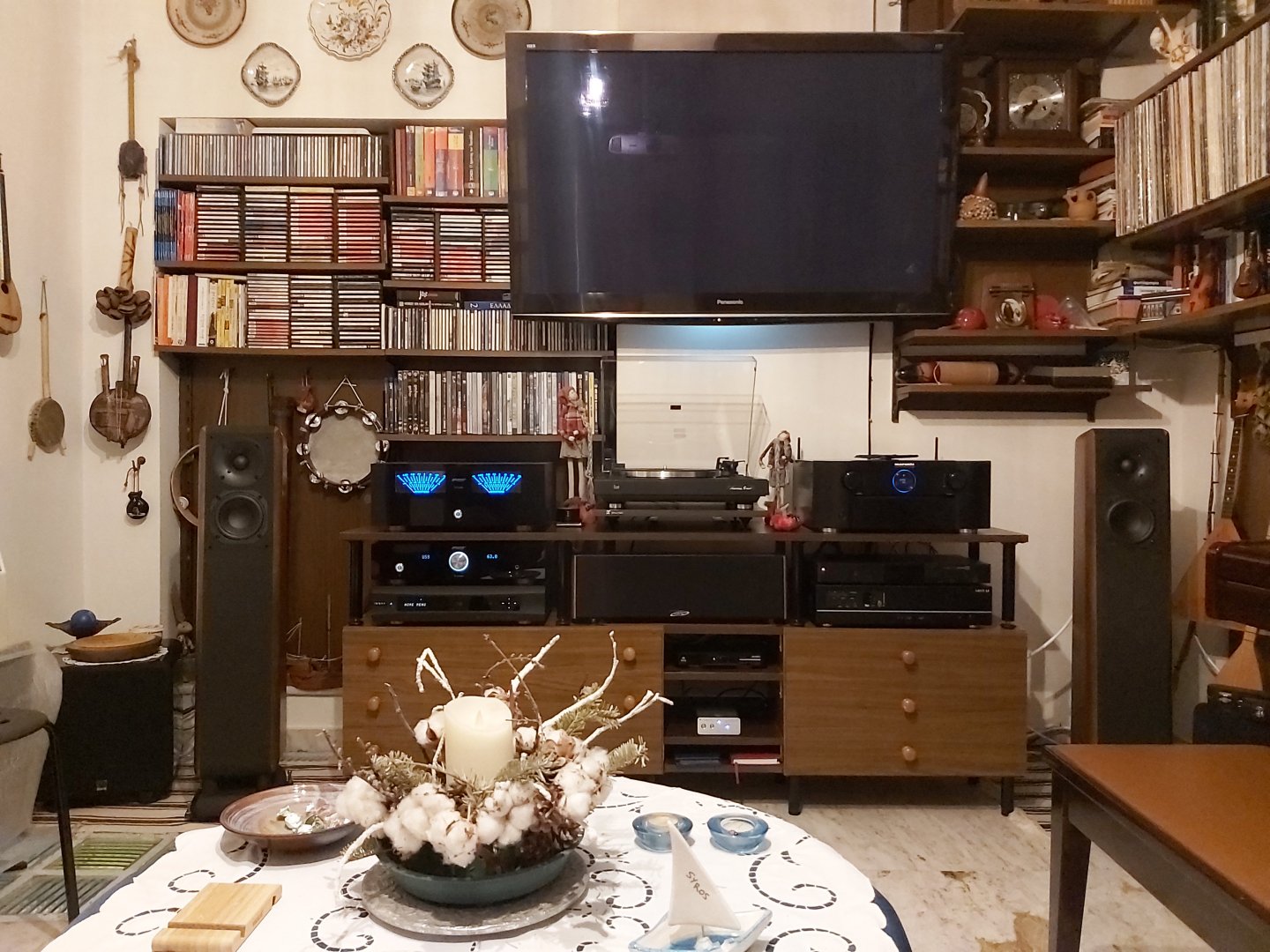

Τι λέει ο Marantz στον δύσκολο πράγματι χώρο μου?
Στο Αριστερό ηχείο, ο πίσω τοίχος απέχει 73cm από την μπάφλα του ηχείου και το δεξί 53 cm. Μπροστά από το δεξί υπάρχει (στα 55 cm από την μπάφλα) Πιάνο, με τους γνωστούς συντονισμούς & κωδωνισμούς του).
Πραγματικά & μετά από όλα αυτά, υπάρχει ένα ευχάριστο και αξιοπρεπές άκουσμα! Αυτά κάνουν οι σύγχρονες τεχνολογίες... ( audyssey κλπ).

Μία άποψη από chario λοιπόν, στον χώρο μου!

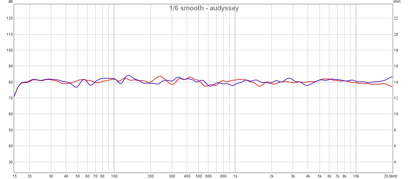

Δεν έχει πτώση το ταργκετ κερβ, πολύ ευθεία είναι, αυτό δεν ακούγεται καλά, τίγκα στα πριμα είναι.
Δώσε toe in και ταργκετ κερβ το προβλεπόμενο.

Κώστα μου, συγνώμη για την άγνοιά (αφέλειά) μου,
Εννοείς α, να δώσω κλήση προς τα μέσα, και ....
β .με το ταρκετ κερβ τι εννοείς? Να τα αφήσω εκτός audyssey?
60.943
147.804
Ναι, κλίση προς τα μέσα, πολύ μάλιστα.
Και το γράφημα απόκρισης πρέπει να είναι κατηφόρα, σαν αυτό:
Κι όχι ευθεία όπως το έχεις κάνει.
10 ντεσιμπέλ κατηφόρα δώσε.

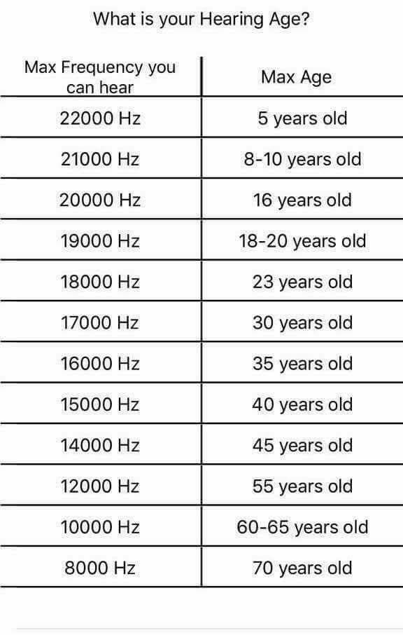

Πως πάνε από υψηλές τα.... Ηχεία σας ??
Κάποιων, νομίζω, κοντά στα 40.000 hz...
Ανάφερα το παραπάνω, (που κατά τύχη το εντόπισα στο διαδίκτυο), διότι πολλά ηχεία ανεβαίνουν στα 40000 πχ hz.
Για ψυχολογικούς λόγους μόνο? Ή υπάρχει όντως η περίπτωση να έχει κάποια αξία αυτή η κίνηση και δεν είναι μόνο θέμα εντυπωσιασμού.
Έκανα δοκιμή σε σχετικό τεστ στο youtube και πράγματι από κάποια συχνότητα και πάνω δεν ακούω τπτ! Όσο δυνατά και να έχω την ένταση! Εν αντιθέσει φυσικά με νεότερα μέλη της οικογενείας. Όμως και εκείνα βάδιζαν στα ίδια συμπτώματα περίπου, ανάλογα με την ηλικία τους και αυτά που αναφέρει ο παραπάνω πίνακας.
Στο χαμηλό, είναι πιο εύκολα τα πράγματα, έχει δηλαδή νόημα τα ηχεία να κατεβαίνουν πέρα από τις δυνατότητες της ακοής μας στο θέμα αυτό . Μπορεί, δηλαδή, να μην έχει την δυνατότητα να πιάσει τις συχνότητες το αυτί μας, όμως θεωρώ ότι τις αισθανόμαστε με διαφορετικό τρόπο... πχ τράνταγμα, κλπ.

Έδωσα την απαιτούμενη κλήση προς τα μέσα, όπως προανέφερες. (Ναι μου αρέσει περισσότερο, άρα μάλλον υπάρχει βελτίωση).
Για το θέμα της ''κατηφόρας'' που αναφέρεις, στον sr 7009 πως μπορώ να διορθώσω το πρόβλημα? Μέσω των μπάσων -πρίμων ή με κάποιον άλλο τρόπο? Νομίζω ότι ο συγκεκριμένος AV δεν έχει τις δυνατότητες των νεότερων μοντέλων!
Δεν ξέρω τι δυνατότητες έχει το σοφτγουερ ισοστάθμισης του av σου.
Αν τυχόν δεν έχει, δώσε +2/3 στα μπάσα και - 2/3 στα πριμα, ή κάτι τέτοιο.
Ας σου πει κάποιος που ξέρει τον av σου, πως θα φτιάξεις ταργκετ κερβ.
Σχετικά με το sub, ναι γίνεται εύκολα αυτό και πράγματι, ενώ μου άρεσε και εμένα λίγο το ανέβασμά του, δεν το άφηνα έτσι διότι θεωρούσα ότι άλλαζα τις παραμέτρους ισοστάθμισης και αυτό δεν είναι σωστό. Άρα κάνω αυτό που αναφέρεις εδώ. Τα πρίμα λέω να μην τα πειράξω διότι στα αυτάκια μου ακούγονται μπορώ να πω, όμορφα. Και μόνο με την αύξηση των χαμηλών, μέσω του sub, πιστεύω θα διορθωθεί η κατάσταση σε γενικές γραμμές.
Σας ευχαριστώ για τις συμβουλές σας.

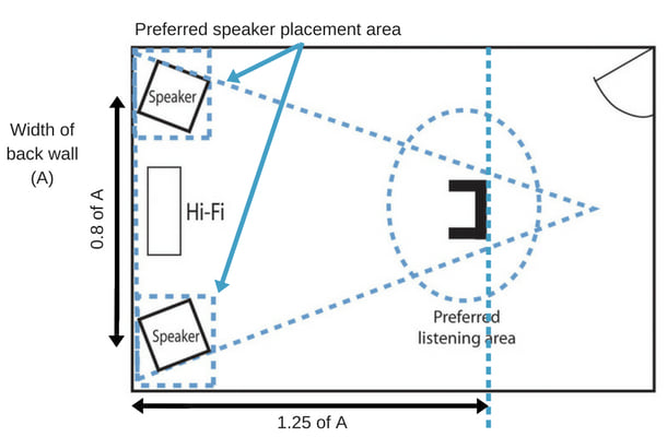

Σχετικά με την τοποθέτηση των ηχείων στον χώρο, προτείνεται η παρακάτω πρόταση, (από το βοήθημα που υπάρχει στο site της chario). Δεν βλέπω κάτι το διαφορετικό από τα συνηθισμένα....
1.097
3.099
1,25 μαϊ ας.
Τρίγωνα Πανοράματος.
Εφεύρεση της τσαριο..
Για όλους έχεις μια καλή κουβέντα, ε; :biggrin: :tongue:
Αυτοί είναι Ιταλοί ρε εσύ, λίγο παπατζιλίκι και τσαρλατανισμός επιτρέπεται αφού...
