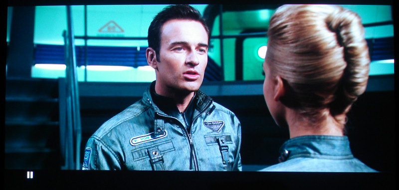

Σκηνή απο το Fantastic Four

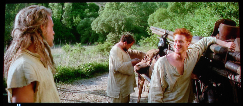

Σκηνή απο το "A Knight's Tale"
