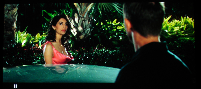

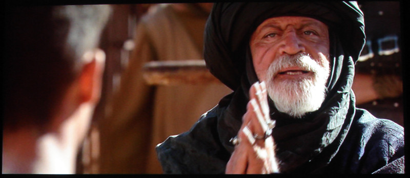

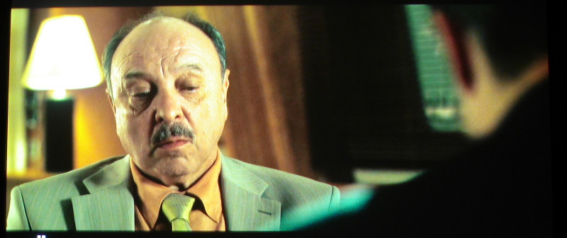

Θεωρώ την συγκεκριμένη φωτογραφία τελείως λάθος τραβηγμένη αλλα την ανεβάζω! Ξαναλέω! ΔΕΝ ειναι σωστά τραβηγμένη.
Ήθελε περισσότερη ώρα το κλείστρο :-(

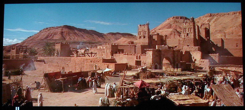

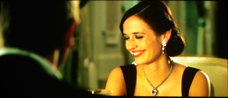

Casino Royal (Blu-Ray)
7.462
5

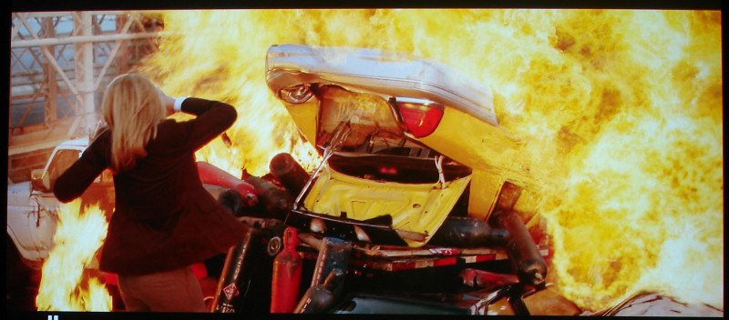

Casino Royale DVD (Upscaled απο τα μηχανήματα του μαγαζιού, ΟΧΙ το PS3)

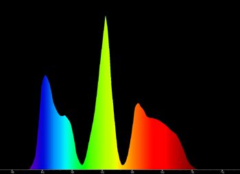

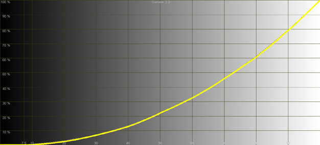

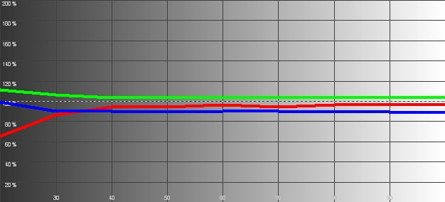

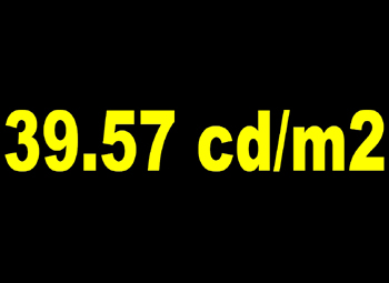

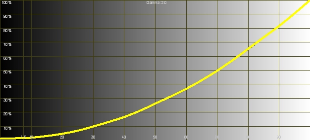

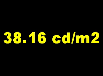

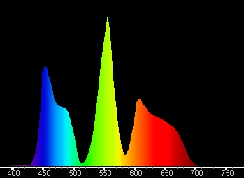

Να δούμε και τα διαγράμματα;
Τι θα λέγατε να τα βλέπαμε σε κόντρα με τον ετεροθαλλή αδελφό του JVC;
Μην έξαγετε απόλυτα αποτελέσματα αφού τα διαγραμματα του JVC βγήκαν απο άλλο setup.
Nevertheless, Barco δεξιά και JVC Αριστερά

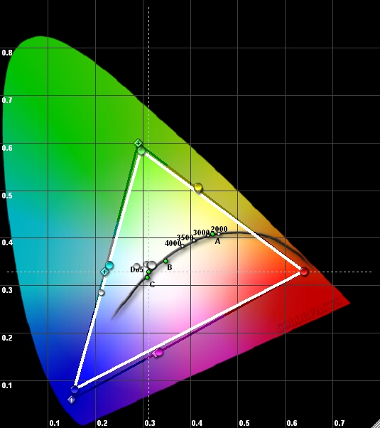

Διαγράμματα χρωμματικής επάρκειας CIE
