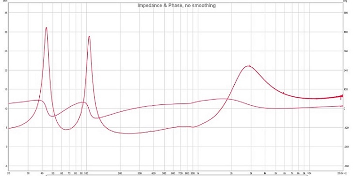

Ότι δεν είναι 93db το ξέρω, τώρα για το Ohm τι να πω δεν ξέρω. Νόμιζα ότι είναι 8 Ohm:
NOMINAL IMPEDANCE 8 ohms Compatible
Δηλώνουν ένα Compatible και πάρε το αυγό και κούρεψε το...
Είναι κλασική τακτική της εταιρίας και το κάνει με όλα της τα ηχεία.
Δες εδώ το R-15M που το έχω πρόχειρο.
Η εταιρία κλασικά το δηλώνει 8 Ωμ Compatible.
https://d2um2qdswy1tb0.cloudfront.net/product-specsheets/R-15M-Spec-Sheet.pdf
εδώ πως μετράει:
Για τις συχνότητες 150-600 Hz είναι κάτω από 5 Ωμ. Ουσιαστικά σε όλο το φάσμα λειτουργίας του midwoofer είναι κάτω από τα 8 Ωμ. Κανονικά θα έπρεπε να δηλώνεται ως 5ωμο, από την στιγμή που στους 250 Hz (χαμηλότερη τιμή) η αντίσταση του είναι γύρω στα 3,4 Ωμ.
