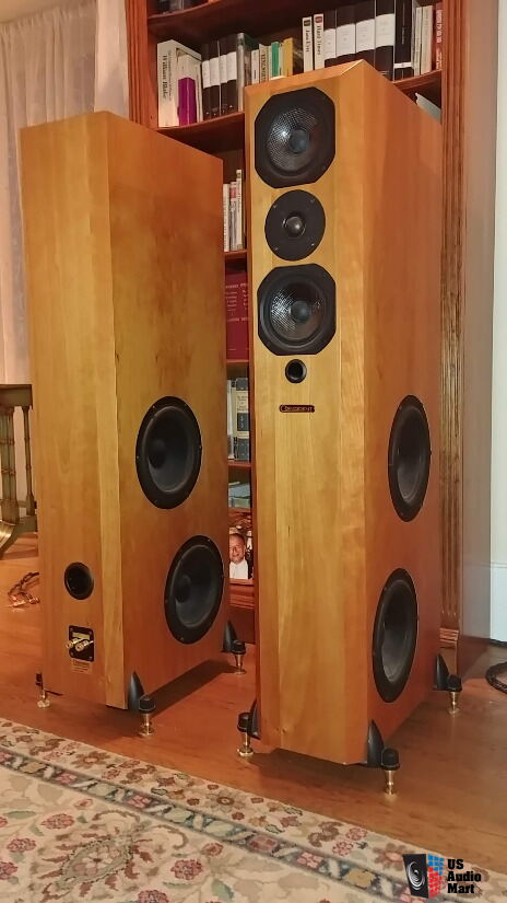

Ειπα να προσπαθησω να κανω μια αντιγραφη των ηχειων του τιτλου τα οποια βλεπετε και στην φωτο.
Ειναι ηχεια τριων δρομων ,πεντε μοναδων με διπλο γουφερ 8 ιντσων πλαινης κατευθυνσης και στην μπροστινη μπαφλα δυο midwoofer 5.25" ιντσων και ενα tweeter revelator εξωτερικης διαμετρου 5"ιντσων.Ειμαι πολυ ευχαριστημενος με τον εαυτο μου απο την κατασκευη των καμπινων.

ΥΓ: Επισυναπτω και μια φωτογραφια των coincident super eclipse iii που προσπαθω να φτιαξω.

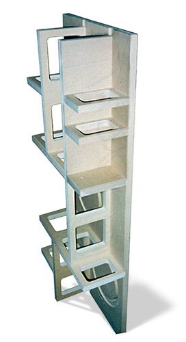

Ιδου μια εικονα της εσωτερικης ενισχυσης της καμπινας.
Την εχω ακολουθησει πιστα.

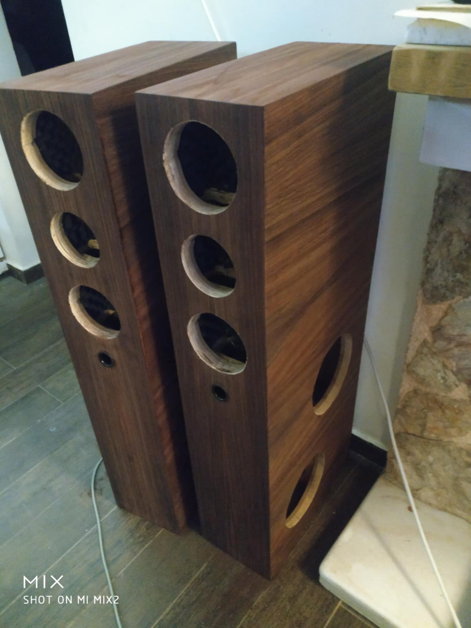

Τραβηξα μια φωτογραφια για να παρετε μια ιδεα.Σε αυτο το σταδιο βρισκονται.
Ακομα δεν εχω περασει ουτε ενα χερι βερνικι η καποιο αλλο υλικο.
Ειναι φτιαγμενα με επενδυση φυσικου καπλαμα.Παλισσανδρος Ινδιων.
Θα επανελθω με καλυτερες φωτογραφιες.
