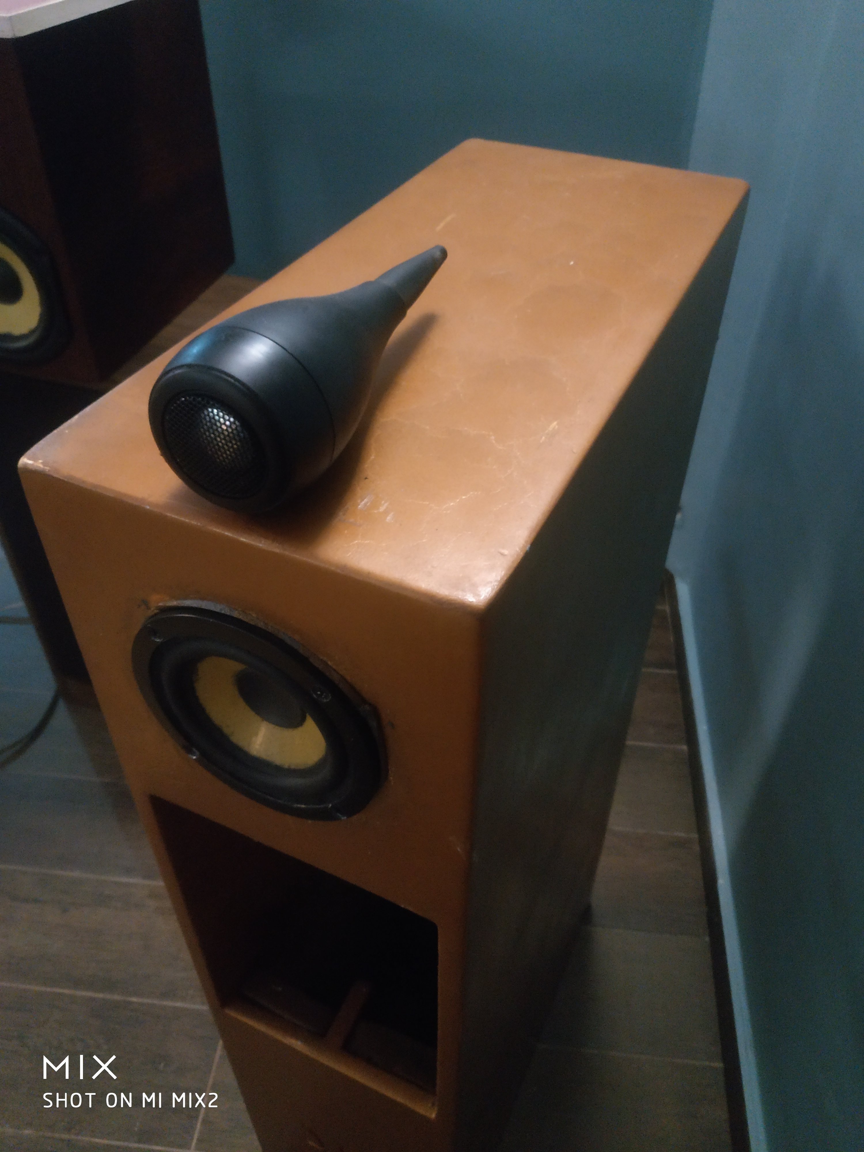

Oπως φαινεται και στην φωτο το εχω ηδη κανει με bass reflex port.
Θα κανω καποιες δοκιμες και θα σας πω τα νεα.

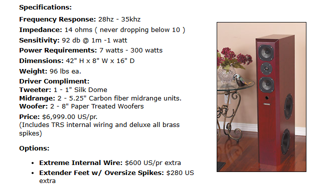

Η τιμη τους καινουργια ηταν στα 7.000$ USD .Το βαρος τους ειναι 48 κιλα το ενα.
Φανταζομαι οτι τα μεταφορικα θα ειναι μια σημαντικη επιβαρυνση για οποιον το αποφασισει.
Εχουν σταματησει να παραγονται εδω και αρκετα χρονια απ οσο ξερω.

Για να σας πει κάποιος μια ουσιαστική γνώμη, θα πρέπει οπωσδήποτε να παρουσιάσετε τα βασικά στοιχεία της κατασκευής σας, δηλαδή μεγάφωνα, όγκους-λίτρα των δύο διαμερισμάτων -ή σχέδιο- της καμπίνας και διαστάσεις σωλήνων bass-reflex που ήδη τοποθετήθηκαν.

Πριν απο δυο χρονια βρεθηκαν στην κατοχη μου αυτες οι ημιτελεις κατασκευες απο mdf και σκεφτομουν τι να φτιαξω με αυτα τα τεραστια κουτια υψους 1,30 και βαθους 42 και πλατους 20 και τοτε επεσα πανω στα coincident.
Ε.. ηταν προκληση οι καμπινες τους και υπεκυψα στον πειρασμο.
Εχω μερικα 8 ιντσα μεγαφωνα για να πειραματιστω και βλεπουμε που θα καταληξει αυτη η προσπαθεια.
Εχω και ενα ζευγαρι tweeter της audax 13 cm τα οποια εχουν χρησιμοποιηθει απο αρκετους κατασκευαστες και μου αρεσουν πολυ.
