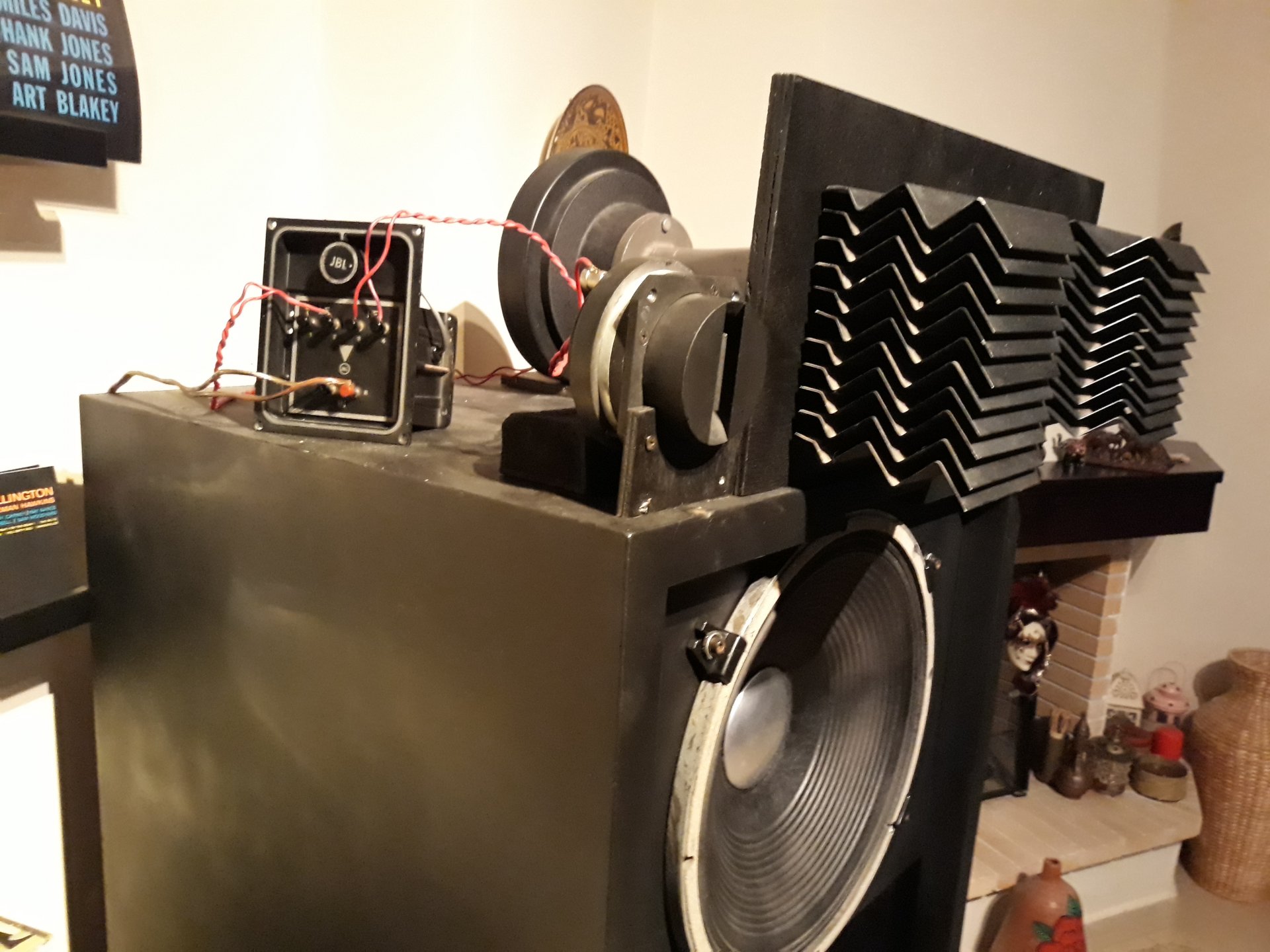

Καλησπερα! Θα ηθελα την γνωμη των ειδικων πανω στο θεμα!
Το συστημα μου ειναι διδρομο ενεργο - τριδρομο με παθητικο κροσοβερ για τα τουιτερ. Λειτουργει ως εξης , γουφερ κορνα κροσαρισμενα στους περιπου 800 και ενα παθητικο κροσοβερ κροσαρει το τουιτερ κοντα στις 7500 - αφηνοντας ομως την κορνα εντελως ελευθερη , δηλαδη χωρις να την κοβει στις 7500 που ξεκιναει το τουιτερ. Εχοντας στη κατοχη μου 2 κροσοβερ παθητικα JBL n7000 (ρικαπ με καλους πυκνωτες και καλα l-pads) ειπα να τα δοκιμασω . Τα συγκεκρινενα λοιπον κοβουν την κορνα στις 7000 - εκει δηλαδη που ξεκιναει το τουιτερ. Το αποτελεσμα ηταν να χαθει καποια λεπτομερια και τοπ εντ στον ηχο αλλα ταυτοχρονα να γινει λιγο πιο ξεκουραστος (προφανως για τον ιδιο λογο) . Τελικα τι ειναι σωστο και τι οχι; Ακυρωσεις δεν υπαρχουν με τις κορνες ελευθερες ουτε κατι αλλο που να μου ακουγετε λαθος σε αυτη τη συνδεσμολογια .
