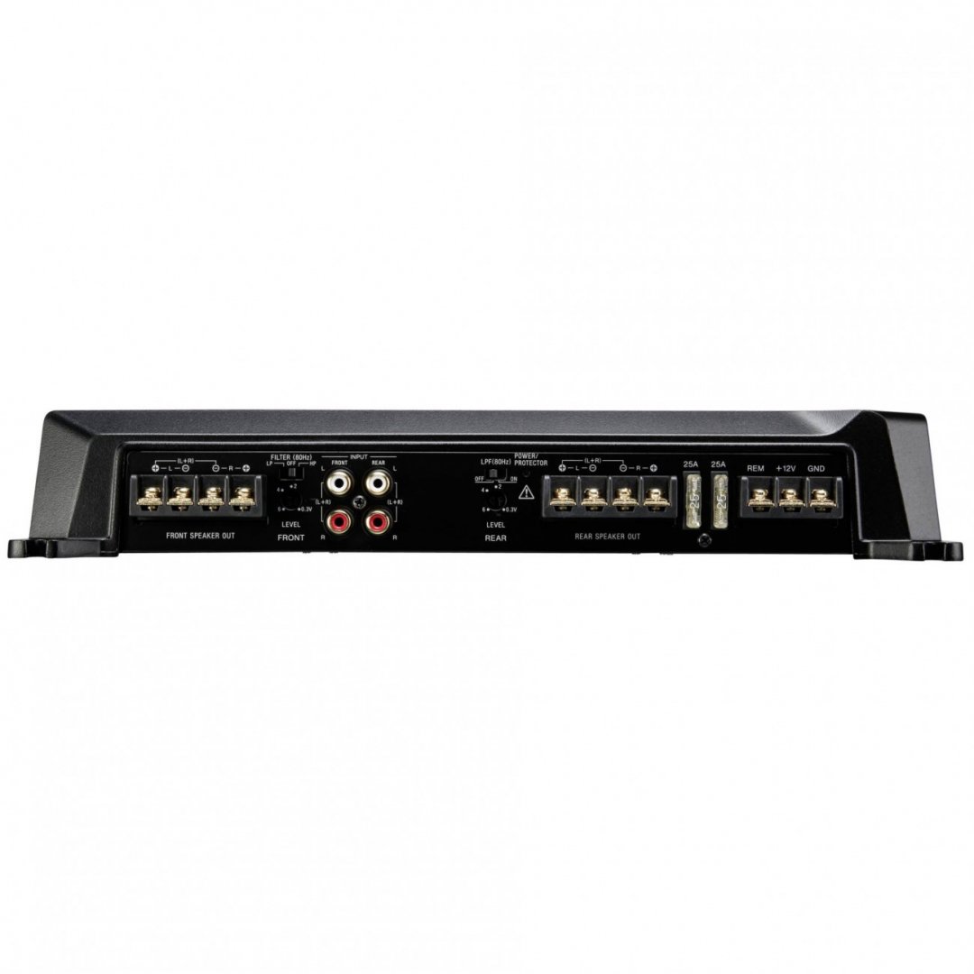

Γιατί το λες αυτό; Ο Ενισχυτής αυτός δεν μπορεί να κάνει εσωτερικά το Crossover;
Επίσης αν αυτό βοηθάει έχω εικόνα από τις διαθέσιμες ρυθμίσεις που δίνει ο Ενισχυτής από την εικόνα παρακάτω

ο ενισχυτής αυτός έχει σταθερό φίλτρο στα 80Hz αφενός σύμφωνα με τα στοιχεία του.
αυτό σημαίνει οτι σαν high pass για τα μπροστινά απλα θα τους κόψει τα μπασα του sub.
η απλή λογική λέει οτι απο τη στιγμή που θα χρησιμοποιήσεις 1 κανάλι ενισχυτή για περισσότερα από 1 μεγάφωνα (2 στην περίπτωσή σου ) αυτά θα συνδεθούν παράλληλα και θα πάρουν το ίδιο σήμα - στην περίπτωσή σου από 80Hz και πάνω.
τα tweeter σου θέλουν σίγουρα πάνω από 2.5KHz σήμα οπότε αυτό πρέπει κάποια συσκευή να το κόψει. διαφορετικά θα παίξουν για 1-2 λεπτά το πολύ και μετά στην ανακύκλωση ηλεκτρικών συσκευών.
η συσκευή αυτή είναι ένα παθητικό φίλτρο διαχωρισμού (passive crossover network) - αυτό που συνοδεύει την συσκευασία των μεγαφώνων σου - και πρέπει να χρησιμοποιηθεί.
