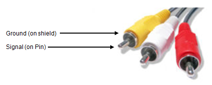

Kατ'αρχήν έχω την εντύπωση ότι τον υποοδηγείς.Ρύθμισε το input sensivity του crown στα 0.775v.
Τα volume knobs του crown τέρμα δεξια.Ομοίως και του υπολογιστή 100%.Παίζε με ένα volume,αυτό του rotel.
Για το φύσημα τώρα δεν ξέρω.Δες μήπως αλλάξει αλλάζοντας την ευαισθησία εισόδου.Δοκίμασε ακόμα να τραβήξεις τα rca τόσο ώστε να μην ακομπάει το (-) του αρσενικού βύσματος με αυτό του θυληκού στον crown.
