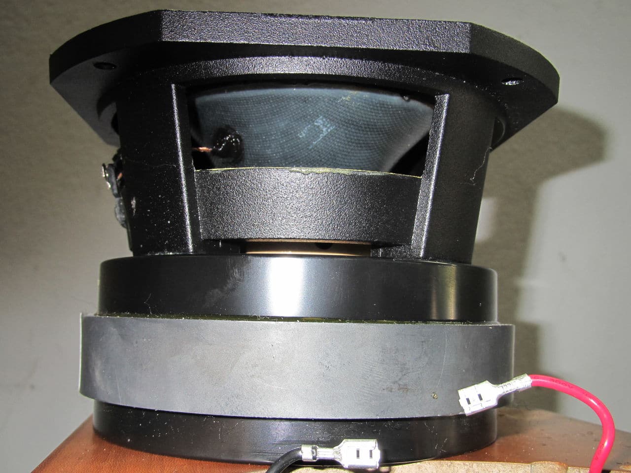

μέχρι που τα ξεβιδώνεις και βλέπεις ααααααυτό:
είχαμε την εντύπωση οτι το εξελάκι ήταν τροφαντό μεγάφωνο, βαθύ με μεγάλο μαγνήτη κλπ.
το sb45-125 λοιπόν με διάμετρο σασί 150 χιλιοστά έχει μόλις 120 χιλιοστά διάμετρο μαγνήτη και βάθος εγκατάστασης 95...
ωστόσο τα είχαμε αγοράσει ήδη (όχι οτι δυσκολευόμασταν να τα αφήσουμε στο γραφείο για να γουστάρουμε τα βράδια) οπότε ΘΑ μπουν με το καλό η με το άγριο.

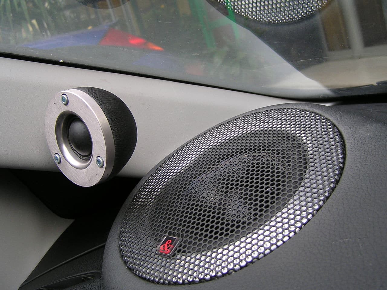

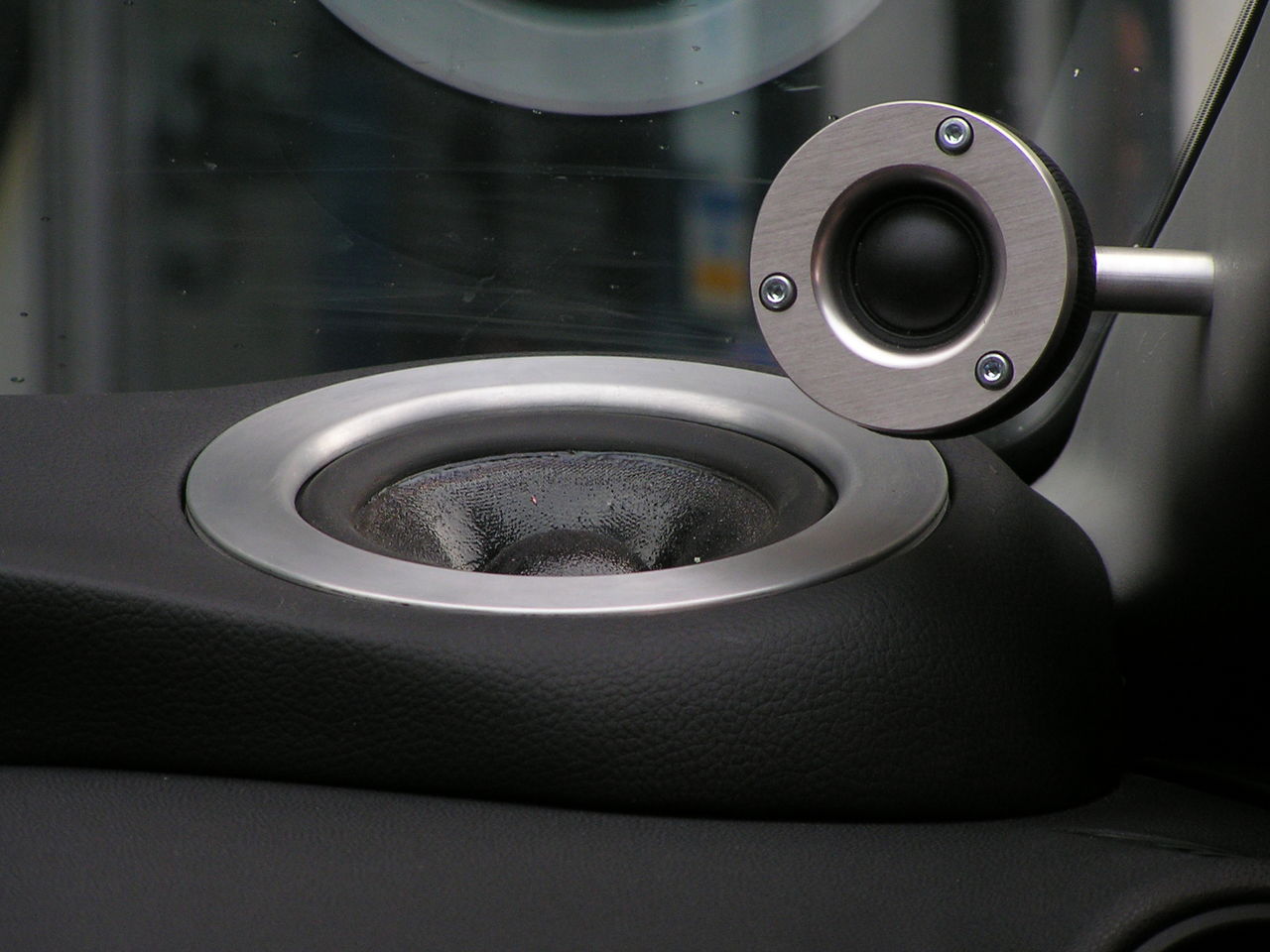

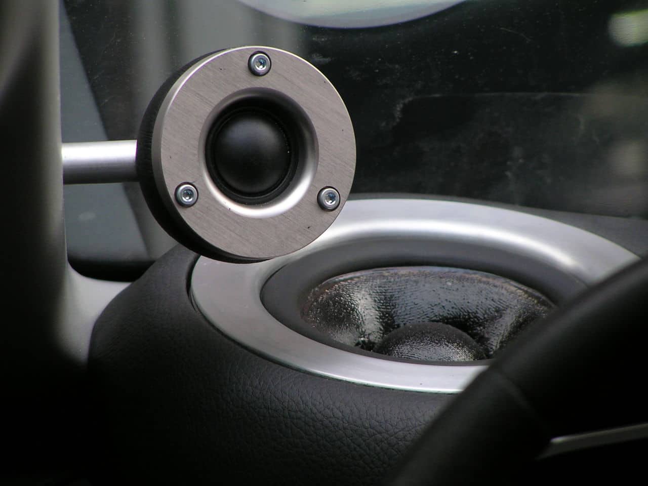

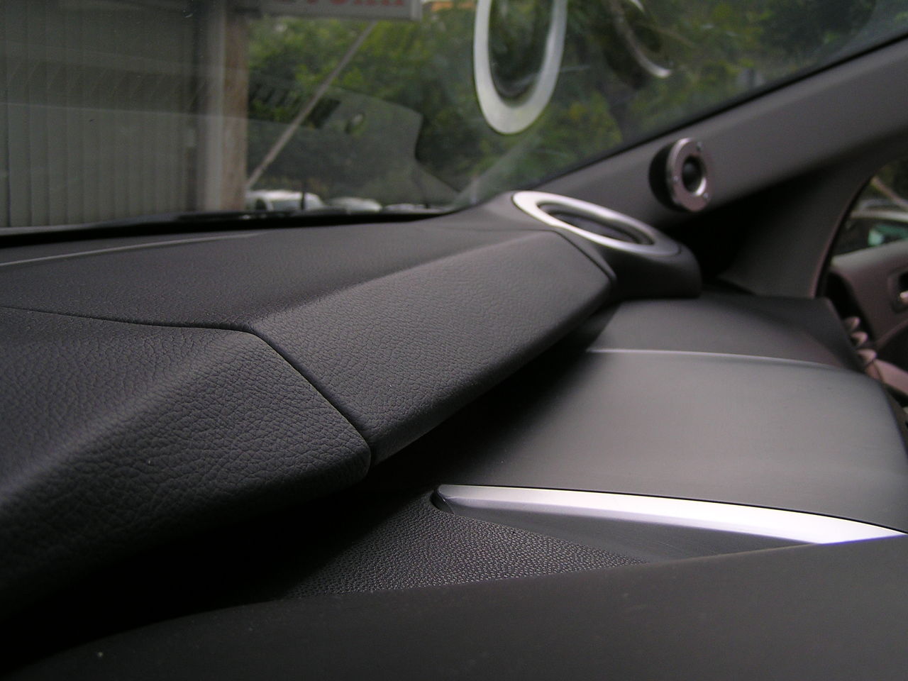

το αποτέλεσμα λοιπόν:
το δαχτυλιδάκι στο γουφεράκι (ήμαρτον!) δικής μου εμπνεύσεως (έκανα και εγώ κάτι) φτιάχτηκε όπως και το προηγούμενο στο κολονάκι έτσι ώστε να μπορεί να είναι εμφανίσιμο και με γρίλια και χωρίς, με τη διαφορά οτι πλεον είναι απο αλουμίνιο για να ταιριάζει με το tweeter.
17.660
25.402
χωρίς υπερβολή , έχει πολυ κοντινό άκουσμα στον ήχο της atc.
το tweeter είναι επικό , το woofer που στερείται της καμπίνας του (που να βρεις 7 λιτρα και να τα κλείσεις) δεν ενοχλείται (άλλωστε αποκόπτεται σε αυτές τις περιοχές και αναλαμβάνουν τα 8αρια) και τελικά δεν χαλάει πουθενά.
το δέσιμο με τα 8αρια είναι πολύ καλό ,το μπάσο είναι στο σύνολο του πάνω στο ταμπλο (και εννίοτε πάνω στο καπό) όσο δυνατά και να παίξεις δεν τραβάει κάτω.
υπάρχει περιθώριο βελτίωσης φυσικά αλλά στο σύνολο του είναι πάρα πολύ καλό (και όχι μόνο για αυτοκίνητο) και η βελτίωση είναι εντυπωσιακή

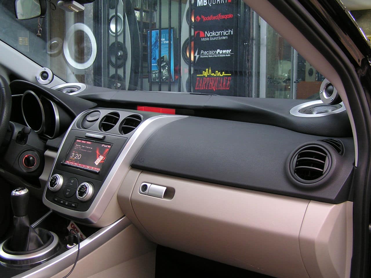

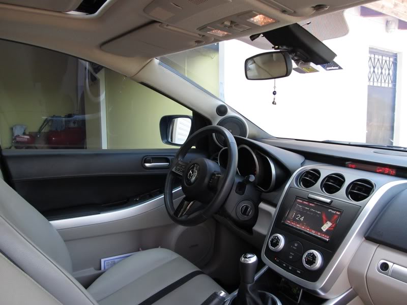

εντωμεταξύ διαπίστωσα ότι δεν σας εχω ανεβάσει την τελευταία κατάσταση με τα a pillars (πριν δώσουν τη θέση τους στα atc)
όπου είχε φτιαχτεί δαχτυλίδι απο abs (3d printer) ώστε να φιλοξενίσει την γρίλλια αλλά και να δείχνει όμορφο είτε με είτε χωρίς.
