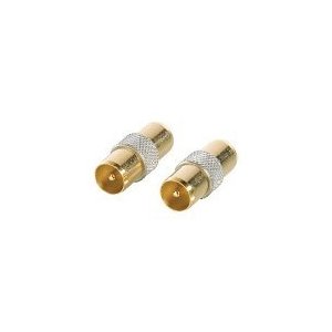

και τωρα συνεχιζουμε. η ισχυς του σηματος ειναι γενικα χαμηλη. οποτε θελω να δοκιμασω τον ενισχυτη γραμμης που πηρα στον καινουργιο τωρα αποκωδικοποιητη. το θεμα ειναι οτι ο προβληματικος αποκωδικοποιητης ειχε και θυληκη και αρσενικη υποδοχη. ενω τωρα αυτος εχει μονο θυληκη. και στον ενισχυτη ειναι θυληκη. αρα τωρα πρεπει να βρω καλωδιο κεραιας που ναναι αρσενικο και στις δυο πλευρες,σωστα?

Ή RF adaptor αρσενικό σε αρσενικό όπως αυτό:
